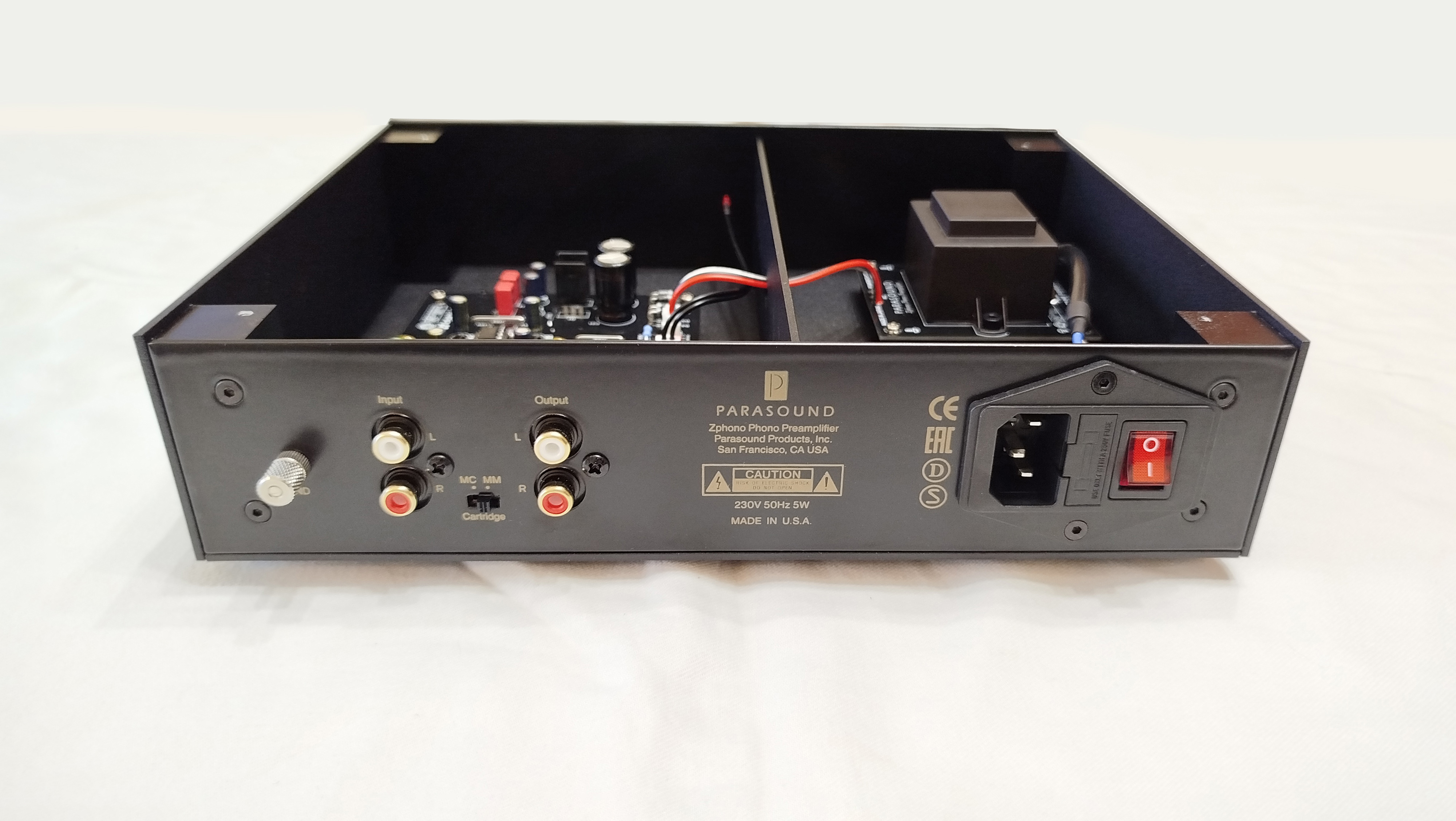

    Попал ко мне в ремонт этот фонокорректор, решил срисовать, может кому то понадобится бюджетный вариант фонокорректора или просто нужна его схема
    Main P.C.B. top view
    https://cloud.mail.ru/public/ekJ7/quC4GKrJb
    Main P.C.B. bottom view
    https://cloud.mail.ru/public/rt2q/5NFJENh1v
    Schematic Diagram, P.C.B. and Parts
    https://cloud.mail.ru/public/Jb94/1sWarsZ3A
    Gerber File
    https://cloud.mail.ru/public/utzg/8Wmwyjtw3

    Пробовал ставить трансформатор Hahn BVEI4811120
    Ужас! Нельзя такие трансформаторы использовать!
    У меня в корректоре на ОУ стоит BVEI3052812 - это чуть поменьше (30) чем у Вас (48).
    Изумительно работает.
    Вложение 478563
    Вложение 478564
    ---------- Сообщение добавлено 21:18 ---------- Предыдущее сообщение было 21:14 ----------
    Думал как то по бюджетнее сделать, не прокатило
    Большое поле рассеивания, фон дает трансформатор?????

    По умолчанию Re: Parasound Zphono Phono Preamplifier
    очень большое!
    ---------- Сообщение добавлено 21:50 ---------- Предыдущее сообщение было 21:48 ----------
    фон от него сильный

    Цитата Сообщение от vladimirmerzlov Посмотреть сообщение
    фон от него сильный
    Где тут фон? На -90дБ? Не смешите!
    Транс из той-же серии.
    P.S. Если плату еще втрое больше сделать, чем то что там на фотках, и не экранировать, тогда о фоне придется еще больше сокрушаться

    39,220
    Без объяснений, "плата тут вообще полный песец" - это что значит? Что же с ней не так?
    Потому что подобные вещи объяснялись уже тыщуписсот раз.
    Использованные компоненты, топология, и в первую очережь - ее размеры. Чем больше размеры, тем болше площадь контуров, на которые идут наводки.
    И это не только 50 герц, но и всякой высокочастотное, от десткой килогерц от импульсников до мегагерцев и гигагерцев от сотовыз, вайфаев и прочего. Что приводит к увеличению шумов и искажений.
    Ну а схемы фонокоректоров, подобных этой - пол спичесного коробка максимум!
    Я в схемах корректоров на двух ОУ иногда первый каскад на платке в 1см2 прямо в шелл рядом с головкой ставил, а второй уже внутри самой вертушки.
    Но даже если и как отдельную конструкцию делать, маленькая платка лучше, и ее гораздо легче заэкранировать.
    Может поэтому у вас огромные проблоемы с наводками от транса, а у меня там -90дБ, при практически таком-же трансе, да еще и стоящем раза в четыре ближе к клорректору?

    Про трансформатор всё равно не соглашусь, ставишь Talema и тишина! (может плата уменьшается в размере, когда Talema ставишь )
    И под 8-и евровый транс плату подгонять (переделывать) да это смешно! Поставил то, что не гудит и всё нормально работает.
