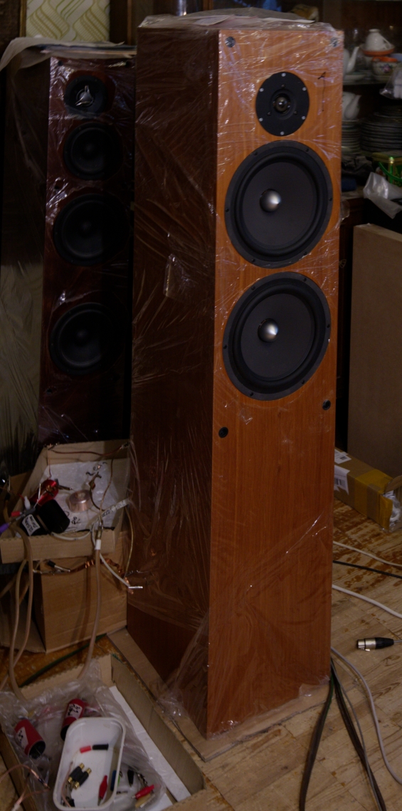

    По умолчанию Re: МТМ или двухполоска.
    150 - это 5.5 дюймов.
    Я делал как раз на двух Сканспиках 15М ревелаторах.

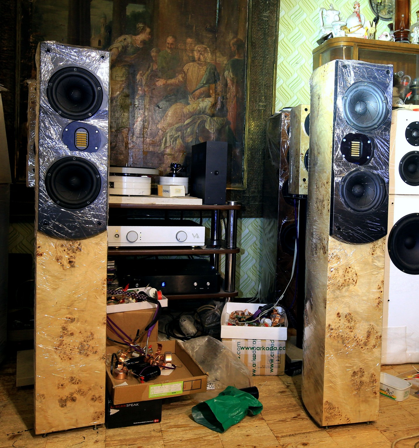

    А для больших (восьмерок) переделывал Клячина 2.5 полосы- очень удачно получилось.
