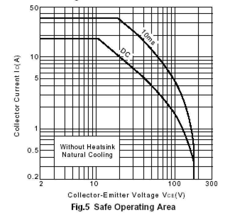

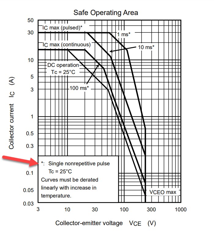

    Нет никакй разницы по теплу для усилителя класса AB какая частота. 20 гц или 1кгц.
    По теплу примерно да, одинаково. А по ОБР для выходного каскада разница есть, и транзисторы могут вылетать.
    С уважением, Игорь.
    19,397
    По умолчанию Re: Замер усилителей высокой мощности
    как так выходит что амплитуда та-же, нагрузка та-же а ОБР разная ? просто разная частота ? а при чём тут частота если это не 100кгц или выше ?
    15.06.2008
    Челябинск
    3,163
    У транзисторов допустимая мощность рассеяния зависит от времени, на графиках ОБР это видно.

    19,397
    Разве это справедливо не для одиночного импульса ?
    В конкретном случае пишут про одиночный, но в общем это не обязательно так. И на постоянном токе (или очень низких частотах) допустимая мощность рассеивания заметно ниже, чем на переменном токе.Нажмите на изображение для увеличения.
