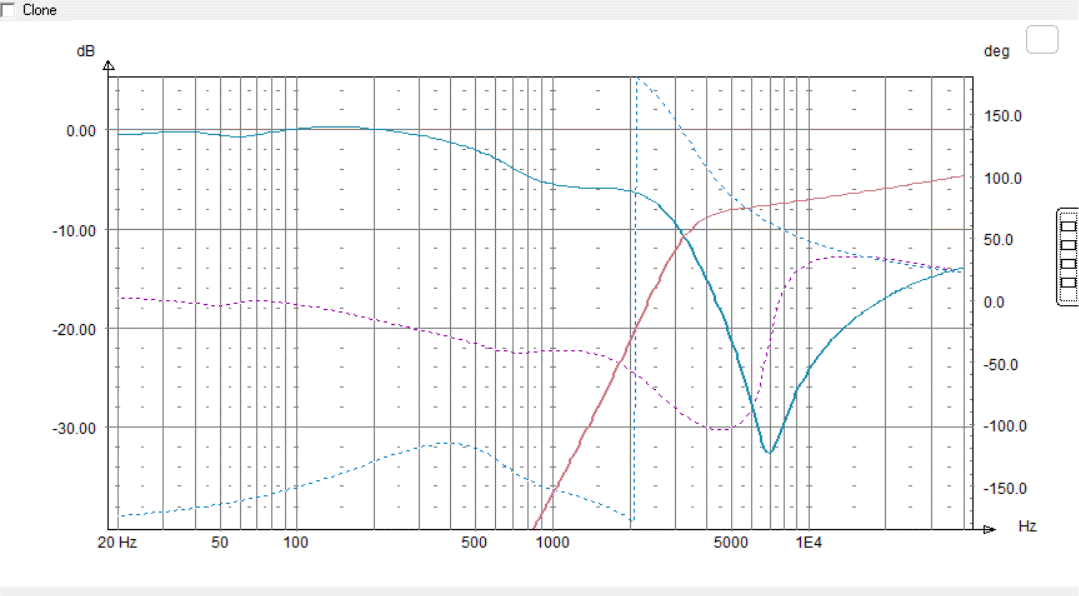

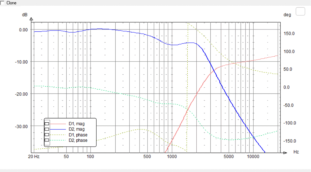

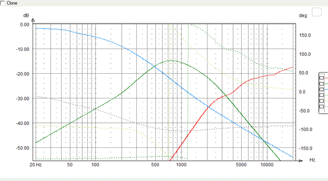

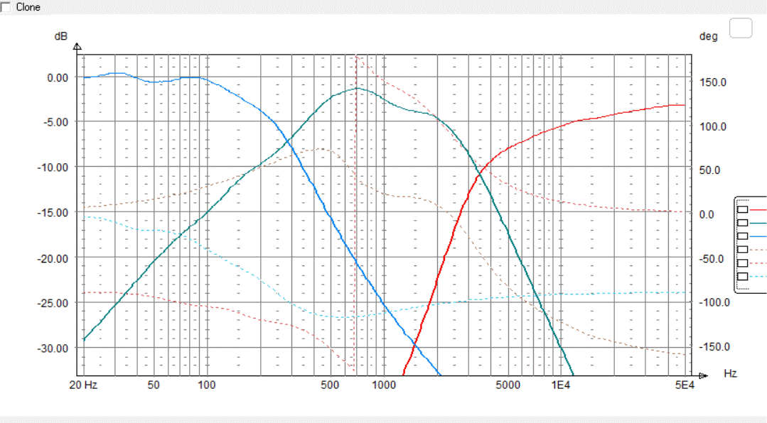

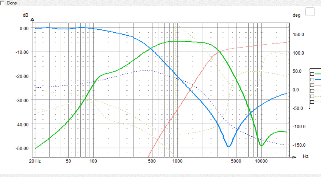

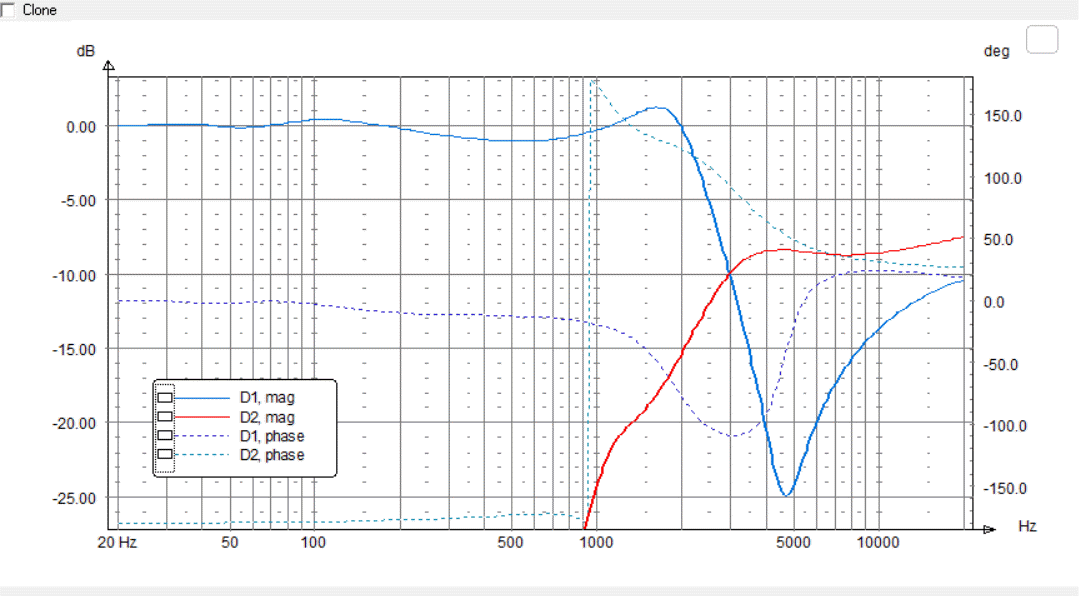

    Дело не в частоте раздела. А форме передаточной фильтра. Её приходится подстраивать в 100% случаев.
    Расчётный кроссовер. т.е. примерно тот что обсуждается в этой ветке это просто как заготовка которая по итогу превращается и по виду и значению номиналов в схеме в совершенно другой фильтр.
    Давайте для примера покажу электрическую АЧХ фильтров несколько вариантов действующих двух и трёхполосок...
