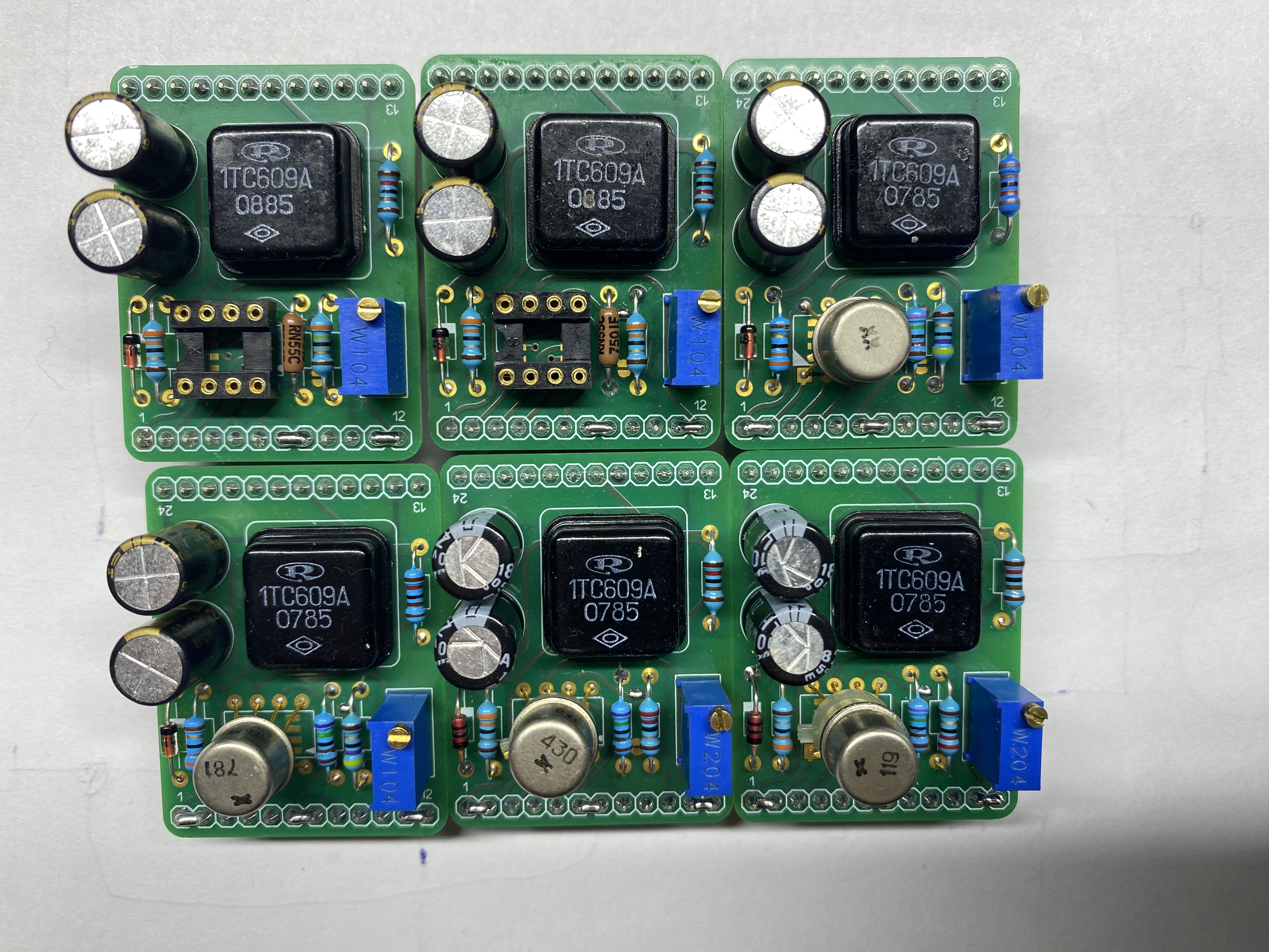

    А где такие платы брал?
    У Дмитрия Андронникова.
    ---------- Сообщение добавлено 24.11.2024 в 00:04 ---------- Предыдущее сообщение было 23.11.2024 в 23:53 ----------
    А схема есть?
    Схема в посте №2 только фильтр убрать, вообще блочек очень понравился, затарился не много на будущее., еще две платы уже преде стоят.

    По умолчанию Re: Германиевый pre-amplifier
    На авито был такой блок, точнее платы.
    С уважением, Дмитрий Чуманов.

    Так понимаю - Вы единственный, кто оценил: https://m.vk.com/wall-104761375_6069?post_add
    А по какой цене ПП?! А эти сборки германиевые где купили?!
    p.s. Нет меня в ВК, не регится же, что б цену напрямую у А.Д.В. спросить...

    ГТС сборку чем заменить можно?
  6. #26
    02.09.2006
    Магнитогорск
    1,052
    Погуглил, совсем не "дефицит", нет необходимости заменять, в продаже:
    https://tec.org.ru/board/sborki_tran...a/297-1-0-2644
    https://eltsi.ru/catalog/elektronika...r_1ts609a.html
    https://eandc.ru/catalog/1ts609a/
  7. #27
    21.05.2015
    Нальчик
    895
    Сборки брал здесь https://meshok.net/item/324368844_1%...D0%A1609%D0%90
    платки стоили 720руб за шт.
