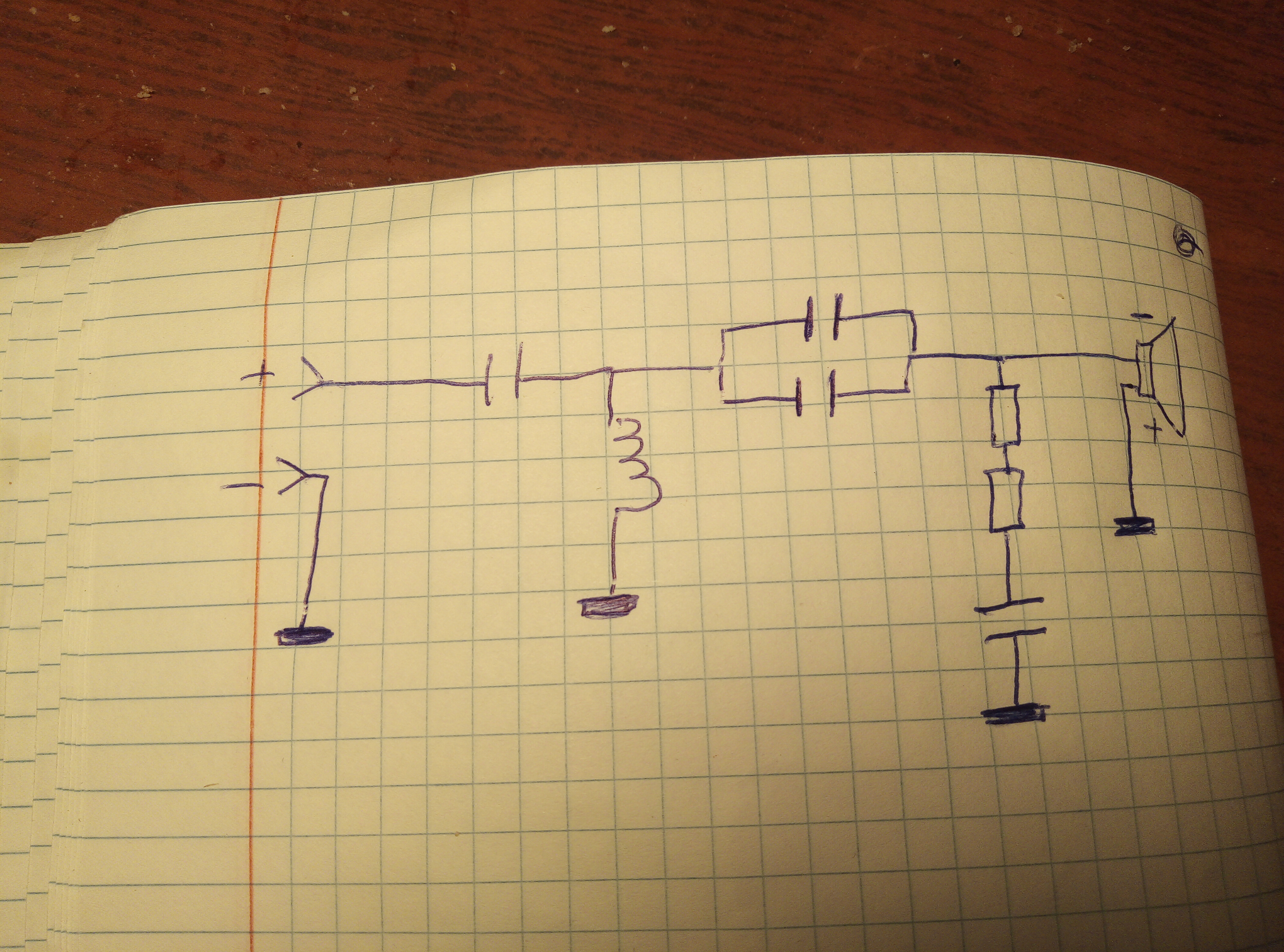

    Уважаемые форумчане,подскажите пенсионэру,это оригинал фильтра или лютый самопал? Приобрел данную акустику в прошлом году.Покупал без прослушки,прощупки,осмотр по фото.Пришло конечно несколько сильно уставшее,но как ни странно играло и неплохо.Бывшие у меня в то время AE EVO 3 продал и вроде все устраивало,но начал похрипывать вч динамик на одной колонке,а затем и сч динамик на ней же.Открыл,посмотрел,все битком набито синтепоном(удалил почти весь)динамики(все Tonsil)сильно потрепанные,пайка проводов ужжжасная, решил заменить.Правильно менять парами,вот я и поменял их все парами,благо еще они производятся и смог заказать в Польше.А вот с фильтрами непонятки,на фото очень странная конструкция,похоже кто-то проапгрейдил,но качество скрутки-пайки... оцените.Хотя на вид,вроде комплектующие неплохие.Пробовал найти схему или узнать какие они в оригинале,но тут облом,итальянцы не отвечают нам.А в России это очень редкая птица.Собственно вопрос,стоит это пересобрать по-аккуратнее или оставить,ибо работает?По звуку небольшая претензия к высоким,в сравнении с AE 3,немного меньше их или тише,но как будто низ немного превалирует,хотя слушаю в директе все.Что посоветуете?

    Цитата Сообщение от Lampidus Посмотреть сообщение
    Я не схему чертил в программе
    Всё ж просто.

    Спасибо Владимирр за ликбез.Я понял принцип.Но это вч полоса и она не замыкается на общий минус,а у сч-нч свой минус и плюс т.к. у меня 4х проводное подключение.Меня больше волнует ,что все подключения +\- перепутаны.Может это такая ручная (итальянская) подгонка конкретных деталей под ДГ,а может предыдущие владельцы"поапгрейдились".Нет оригинальной схемы.Буду опытным путем делать,в сравнении со 2-й колонкой.
    Почему вы решили что там перепутано ?
    Аватар для Lampidus
    05.05.2023
    33
    По умолчанию Re: Opera IIIa,так должно быть?
    Разве вч и сч динамики правильно включены? - на +,+на -,а НЧ +на+, - на -.Нет?
    18,469
    Иногда требуется что полярность динамика инвертирована.
    ---------- Сообщение добавлено 11:17 ---------- Предыдущее сообщение было 11:15 ----------
    К примеру, типичный кроссовер с фильтрами второго порядка при "идеальных динамиках" требет переплюсовки твитера.
    Реально - по ситуации, вернее это глядя на фазочастоные хар-ки динамиков с фильтрами подгоняют и если надо, меняют полярность на противоположную.
    В любом электронном кроссовере есть кнопочка смены полярности на полосу. Это норма.

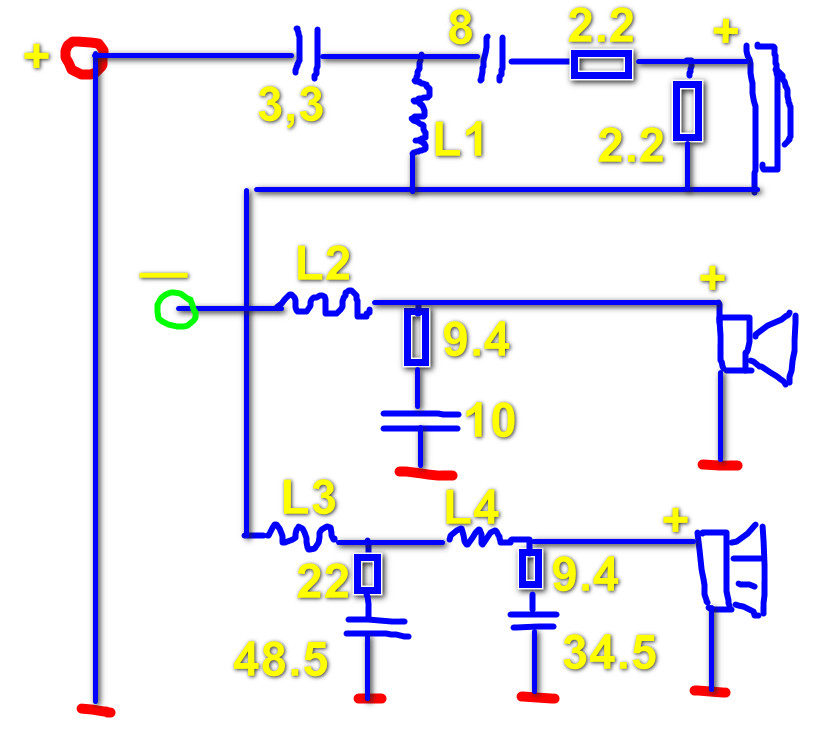

    Спасибо за информацию.Надеюсь все правильно сделано.

    Спасибо за помощь.
    Однако.
    Ниии чего не понимаю(следствие ведут Колобки)
    Один кондер на вч(1,5мкф) потеряли.
    ВЧ имеют свой вход + и - и не соединяются со схемой сч-нч нигде.
    И параллельные сопротивления не в сумме будут,а 4,7+4,7=2,35? мощность удваивается вроде.
    Не заморачивайтесь,придут комплектующие, буду собирать фильтр,тогда еще наверное вопросы возникнут.
    С наилучшими пожеланиями.
    13,553
    Да я спешил, жена дёргала в магазин... нужно поправить номиналы, я параллель считал для конденсаторов, резисторы под горячую руку прошли
    ---------- Сообщение добавлено 16:40 ---------- Предыдущее сообщение было 16:38 ----------
    Нарисуйте правильно, не спеша.
    И вы точно срисовали? просто смысл так играться полярностями им? Все детали по плюсу, а уж головки в инверт. Не?

    Срисовал точно,в колонке с подключенными проводами,наклеил наклейки с +-,нч,сч,вч,а потом вынул оттуда,подозреваю,что может быть апгрейдеры, при установке новых терминалов перепутали полярность?Потом проверю по второй колонке.резисторы уже пришли,11-12 обещают конденсаторы привезти,тогда начну сборку,а пока двигаю вырезки деталей по формату фильтра,еле-еле помещаются детали в габарит.Спасибо за информацию.

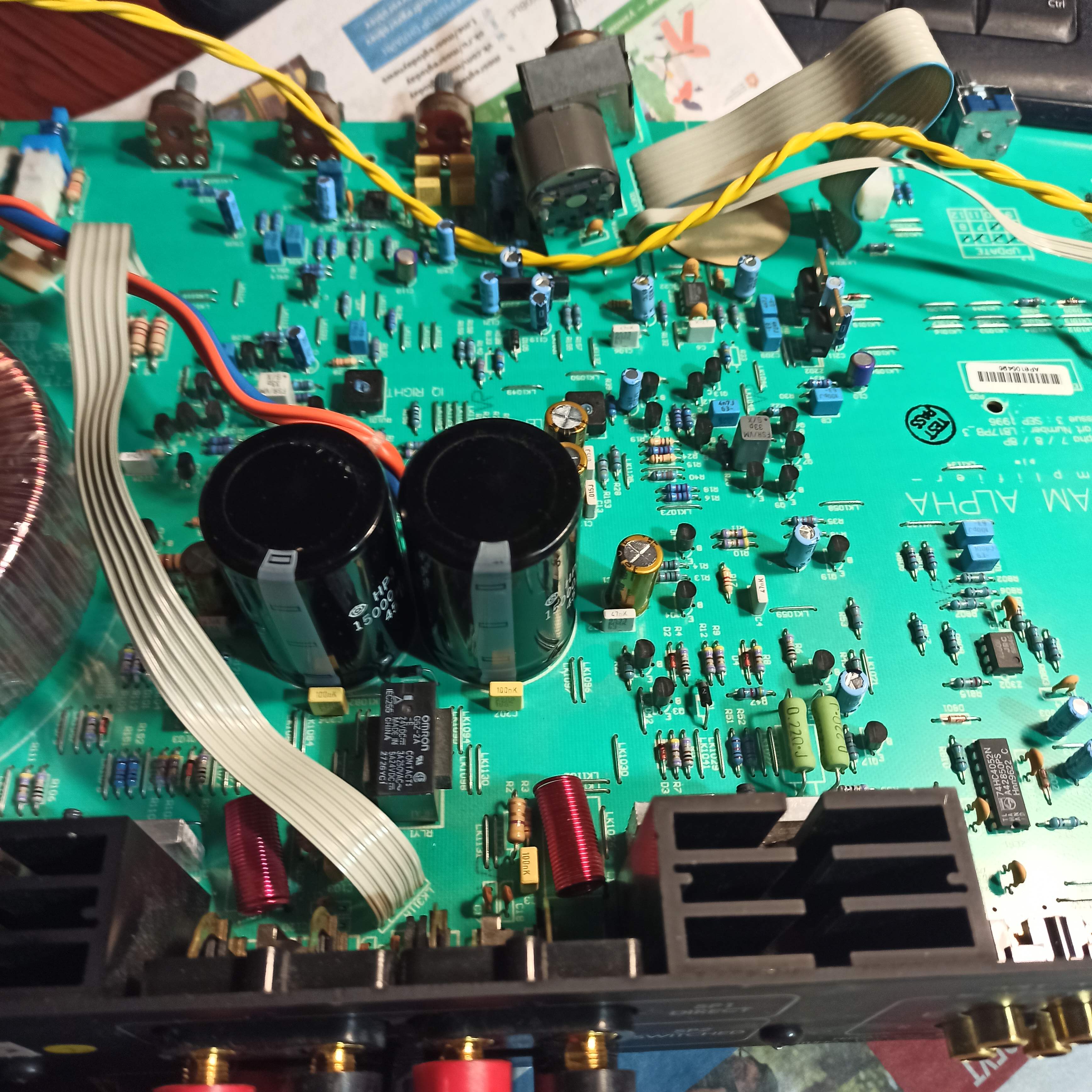

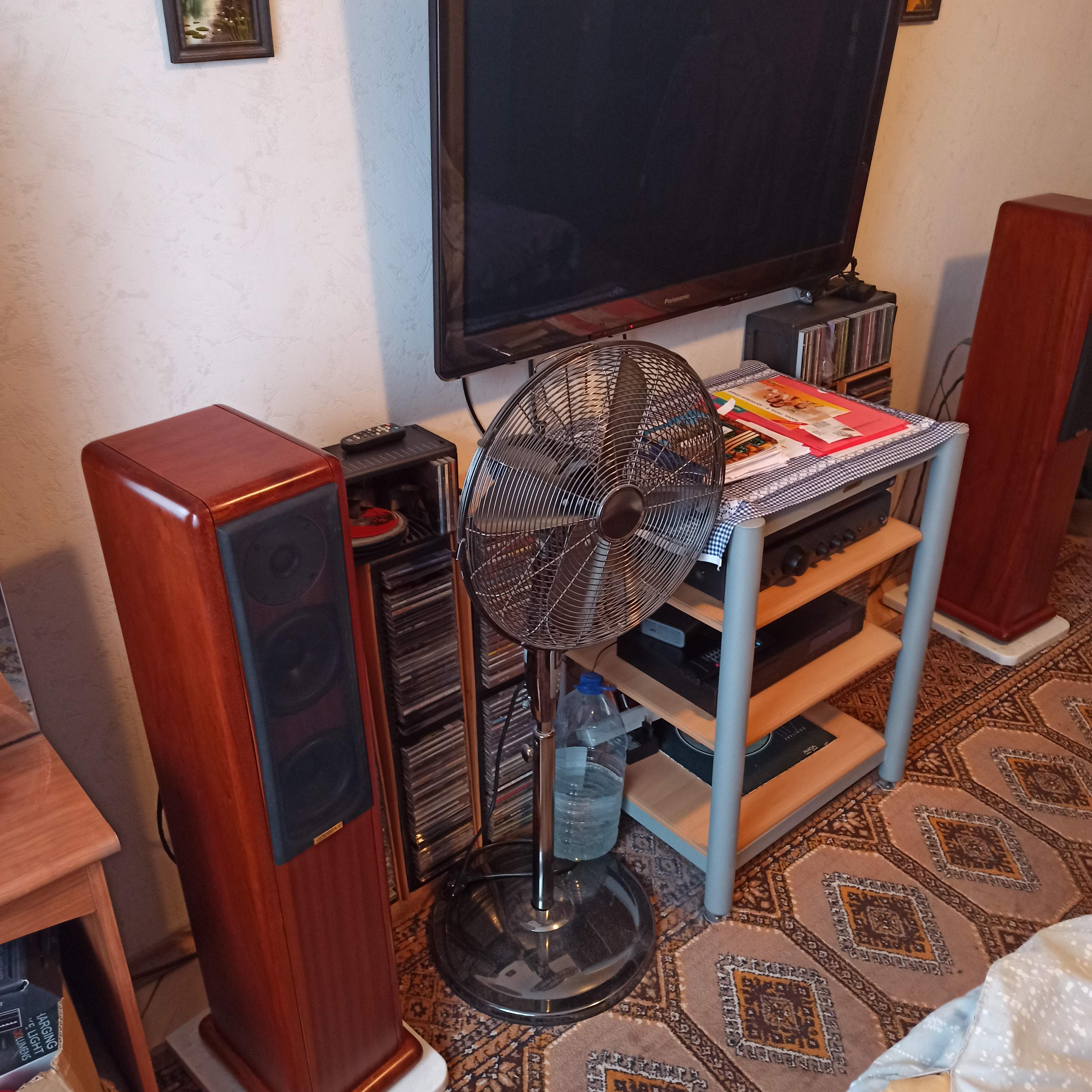

    А усилителя у меня 2,аркам А8 инт. и аркам 8 мощник,интегр. подключен на ВЧ, а мощник на НЧ.Источник микромега миниум.
    Есть еще Д-класс самосборНажмите на изображение для увеличения.
ID:	462842(клон Пурифи от sousa),но пока больше слушаю свои аркамы 98года рождения.Вентилятор чур не трогать,он сильно сцену расширяет и воздуха добавляет (2-3куб.м в мин)
    А еще эффект "вибрато" добавляет )

    Да поют неплохо,но тут все в комплексе сложилось,аркамы+микромеги+оперы,они все конца 90-х,наверное поэтому хорошо совмещаются.Вот были у меня AE one,AE three, они классные, но явно резче играли и немного утомляли.А клонировать такое наверное сейчас точно не будут.Нажмите на изображение для увеличения.
ID:	462847 У них в корпусе 1 плата на всю площадь и схемотехника соответственная.Вот какие сейчас клоны в фаворитах-Нажмите на изображение для увеличения.
ID:	462848-2 платы,2 БП, РГ+ провода и терминалы и клон пурифи готов.Я за 3 часа собрал(дольше корпус подгонял),без всяких знаний и играет и моща 200ватт без напряга!Не то,что аркам 60в-интеграл и 80в-мощник.
