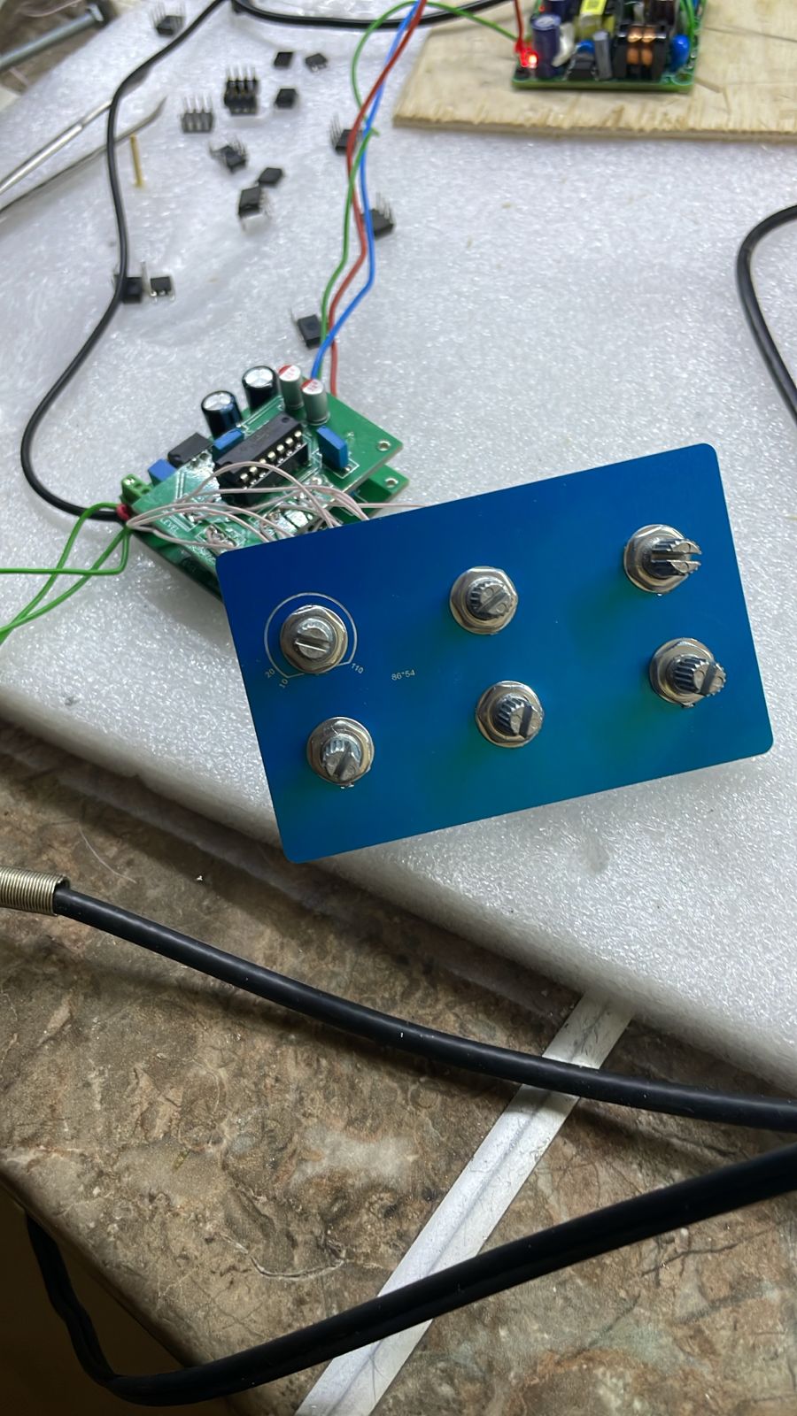

    Кто что скажет по поводу параметрического эквалайзера?
    В схеме исправлена ошибка допущенная при перепечатке.
    Оригинал немецкого журнала не нашел.
    Какие рекомендации, может кто-то собирал?
    Заказал платки.
    Платка рассчитана на параллельную установку ячеек в сабвуферный усилитель.
    4 ячейки
Название:	Screenshot 2024-11-19 at 11.26.42.png

    4321, Вопрос: ты ваще читал тему?
    Это эквалайзер в сабвуферный усилитель для коррекции начала диапазона и убирания резонанса комнаты.
    Один сабвуфер в комнате.
    Какая нафиг сцена?

Название:	WhatsApp Image 2024-11-26 at 10.41.58.jpeg
Название:	WhatsApp Image 2024-11-27 at 11.16.00.jpeg
    Работает превосходно...

    По-моему вопросу:
    К примеру, есть небольшой сабвуфер, у которого полоса от 35 Гц до 100.
    На 35 Гц его отдача по -6.
    Эквалайзером поднимаем 30 Гц на 8 децибелл. Что получится?.
    Используя ДСП для этой цели мы получим задержку неисправимо.
    ДСП намного дороже и сложнее чем простой и эквалайзер.
    Динамик будет напрягаться? Да и хрен с ним. При моще динамика 800 Вт , эквивалентно, будет его использовать на 500. Для условий дома этого с лихвой достаточно.
    Да, КПД такого сабвуфера будет ниже. Но сравните отдачу динамика 97 и 83. И усилители сейчас цифровые с огромным КПД. Так что, что эти недостатки нивелируются.
    Плюс уменьшенный объем сабвуфера улучшает демпфирование динамика что положительно скажется на звуке.
