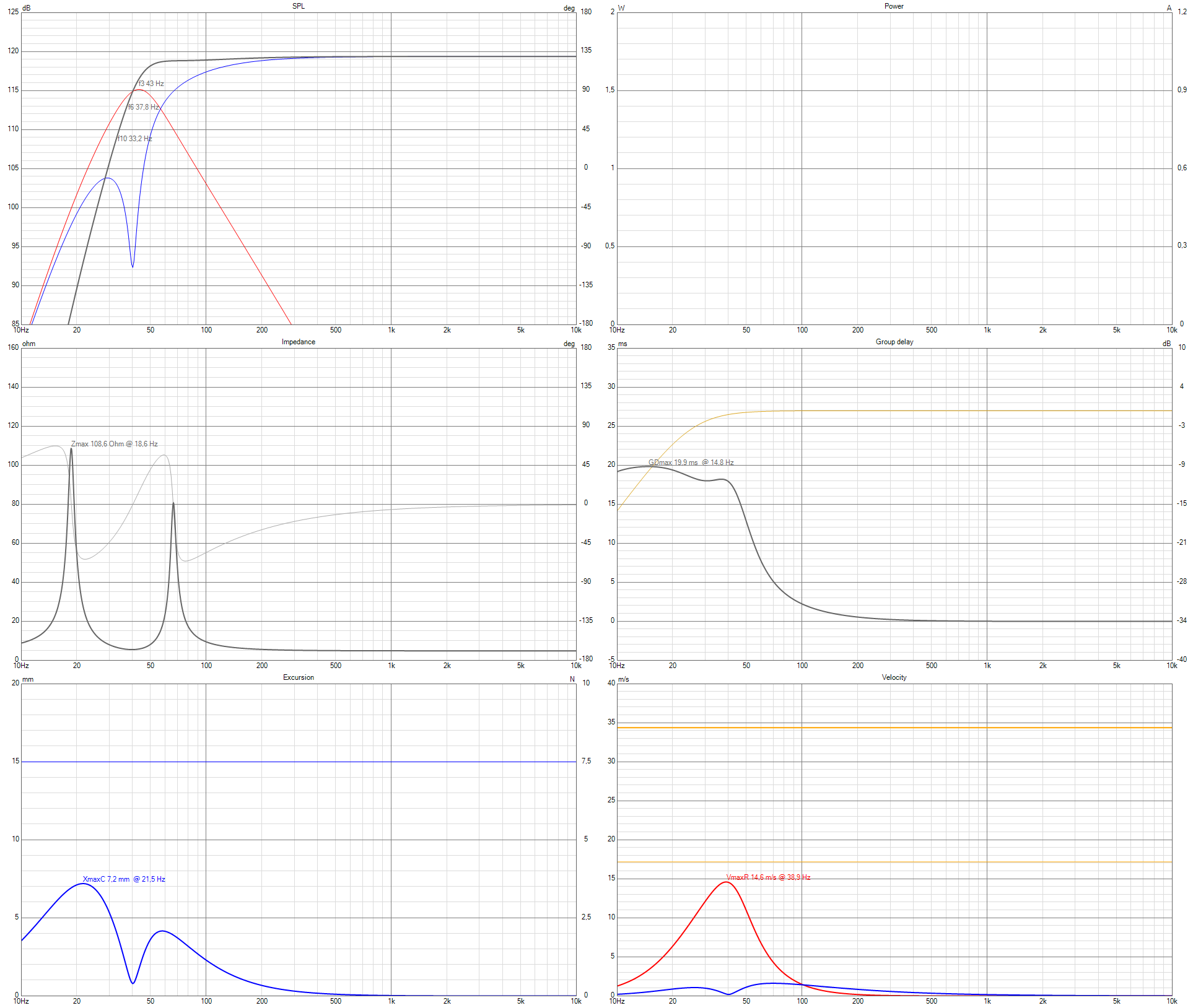

    Здравствуйте.
    Посчитал так, но говорят, что задержка когда выше 40 - плохо, а как её можно сделать тут меньше? и надо ли.
    13,952
    По умолчанию Re: Короб под 18ху с настройкой 28-30 герц.
    Само собой — плохо.
    Не в ней дело, она оттого, что динамик не для такой низкой настройки.
    Убираем седло на АЧХ!

    18,922
    Звук будет плохой или проблема в рассинхронизации по времени с другой полосой(СЧ)? Синхронизировать я могу через DSP
    С временем там никаких проблем. Вы, как и большинство путаете задержку с груповым временем задержки, это разные вещи.
    А вот звук с большим ГВЗ чаще всего большинству нравится. Во всяком случае в вашем случае, когда ГВЗ завышено по причине увеличения добротности резонатора - горбиком в нижней части АЧХ.

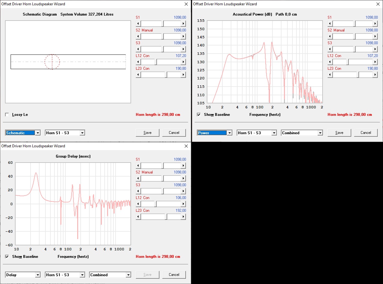

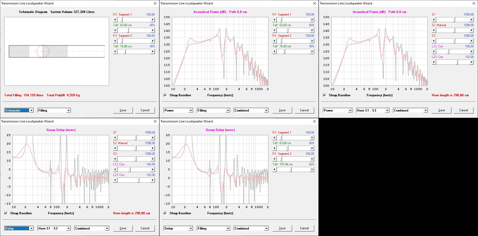

    Я забыл про то, что я предоставил данные без учёта наполнения синтепоном, если скорректировать данные с применением синтепона, то картина становится намного лучше.
    18,922
    В сабвуфер оформлением ЧВР синтепон противопоказан - он сжирает его эффективность. Максимум - это стенки оклеить слоем ватина 5мм.
    Если надо убрать горбик, проще и лучше именьшить сечение канала резонатора.

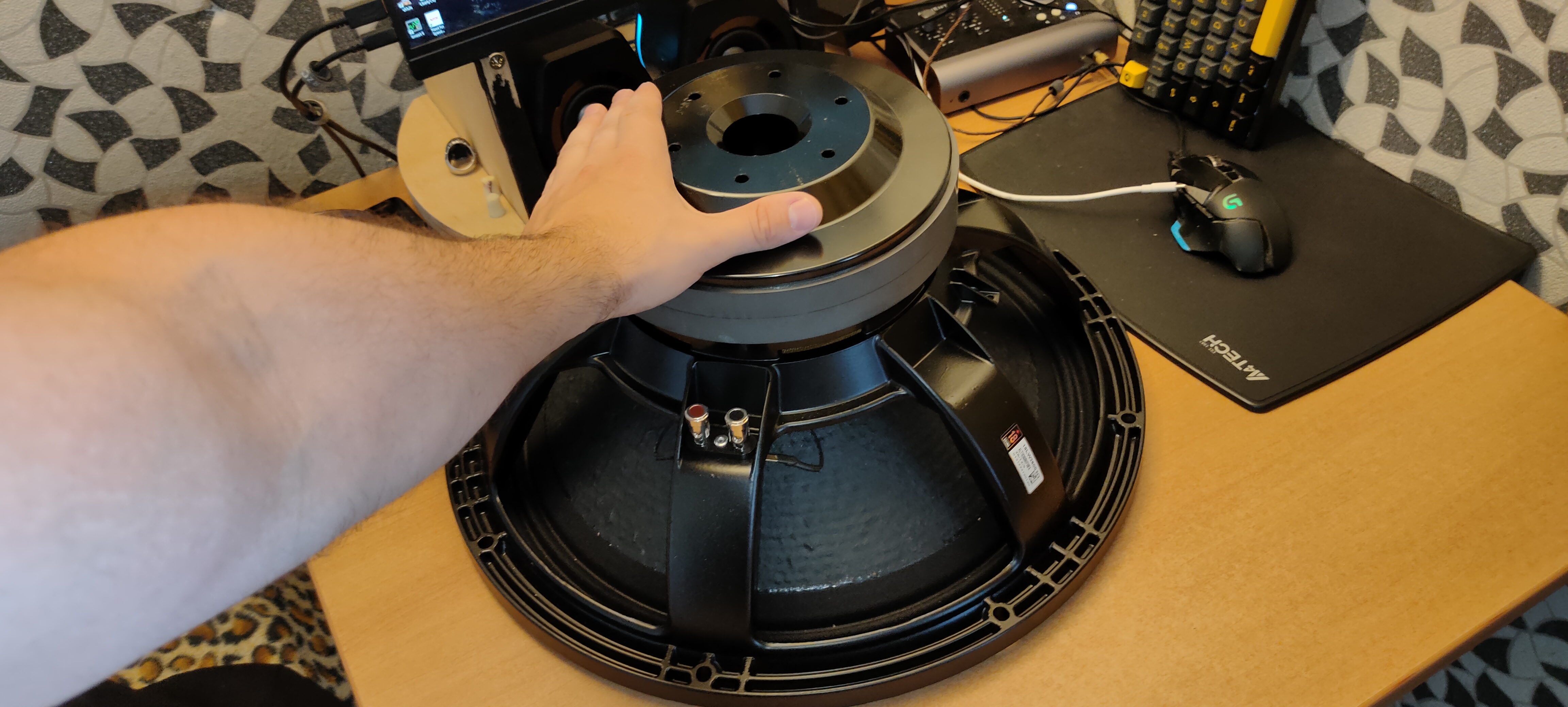

    Знаю, но на это у меня есть план.
    Если надо убрать горбик, проще и лучше уменьшить сечение канала резонатора.
    На этот случай есть DSP, где можно уменьшать на +-20дб всё, но вот с сечением - увы уже всё, уменьшать больше некуда, динамик высокий с двойным магнитом:
    18,922
    AudioTornado, может вам свернуть вот таким образом ?
    Стенку, которая упирается к магниту как раз желательно отодвинуть от него чтоб скомпенсировать заужение канала конусом самого динамика.
    Да и если там будет чуть больше, это погоды не изменит.
    DSP это хорошо, но габариты не детские, смысла делать огромную дуру и потом давить параметриками её эффективность очень глупо. Примерно как заказать тройной бургер, и сьесть только треть от него.

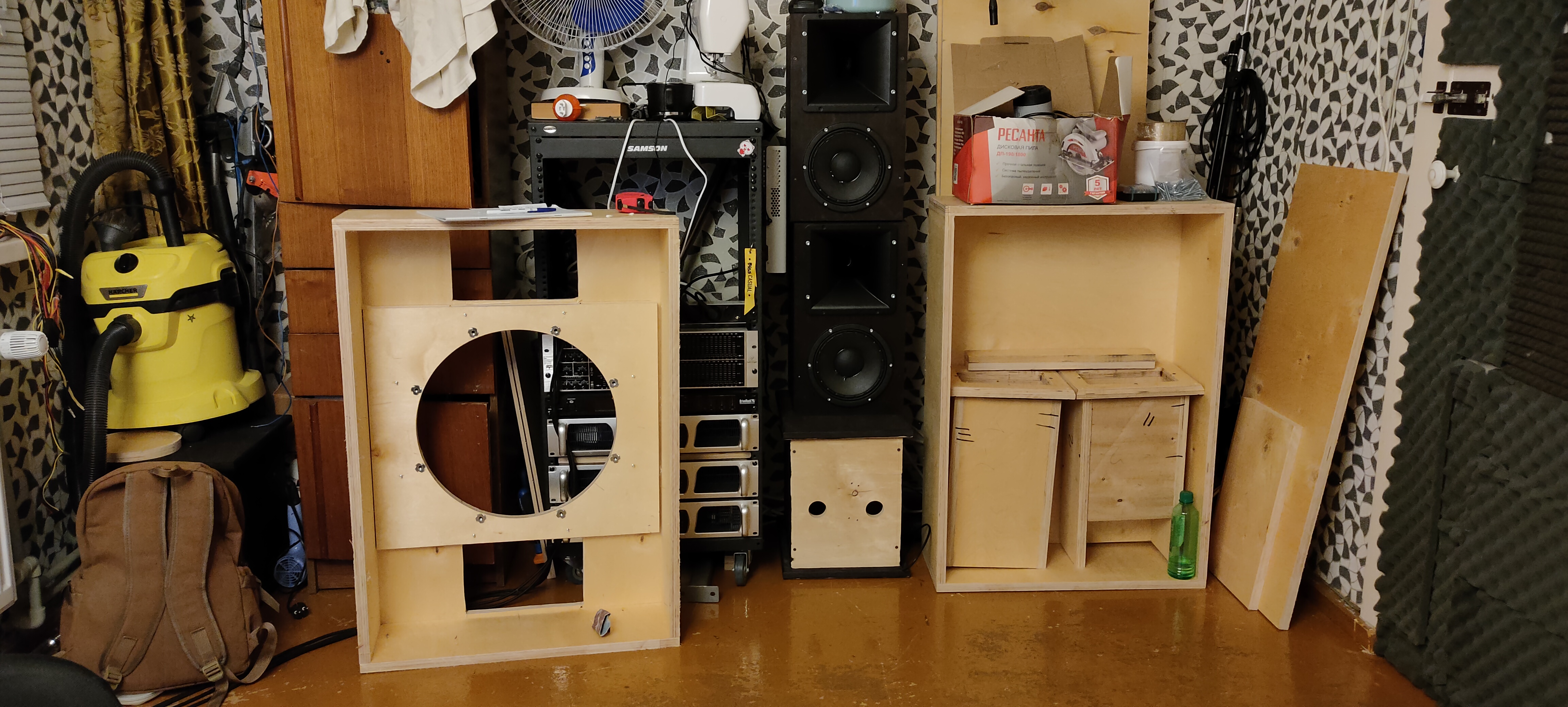

    Тэк, своего недо ФИ распилил пополам, половина станет подставкой под комп + полочница, вторая на мусорку (надо только актуальные куски забрать). И напилил уже фанеру под ЧВ(пилил во всю длину 21мм толщиной).
    Тут настройка в клубняк, я клюбняк и на своих 8ках могу послушать(модель P.Audio SN8-250N), да это СЧ, но с роспуском в 55 герц 12дб/окт Батервортом - ватт от 50 реальных уже чёки дрыгаются.
    По этому ещё и 18ха, которая с Fs 31 Hz, запущенная в коробе который настроен на 50-55 герц - а зачем? Да у этой 18хи Fs 31 герц если кто не в теме, валить на 1.5 киловата я её не буду, мне на 10-50 ватт, крайне редко 500-700, дальше соседи не дадут.

    Я не предлагал делать именно по этому чертежу, я предложил вид сворачивания.
    Таким образом можно хоть на 10 гц настроить. Разумеется на 30 гц тоже можно, но можно сделать сечение резонатора меньше, в отличии от вашего варианта сворачивания.
    Вы, кстати уже пробовали придкидывать где у вас будет стоять динамик при 1/3 смещения ? Не получается на 1/3 ?

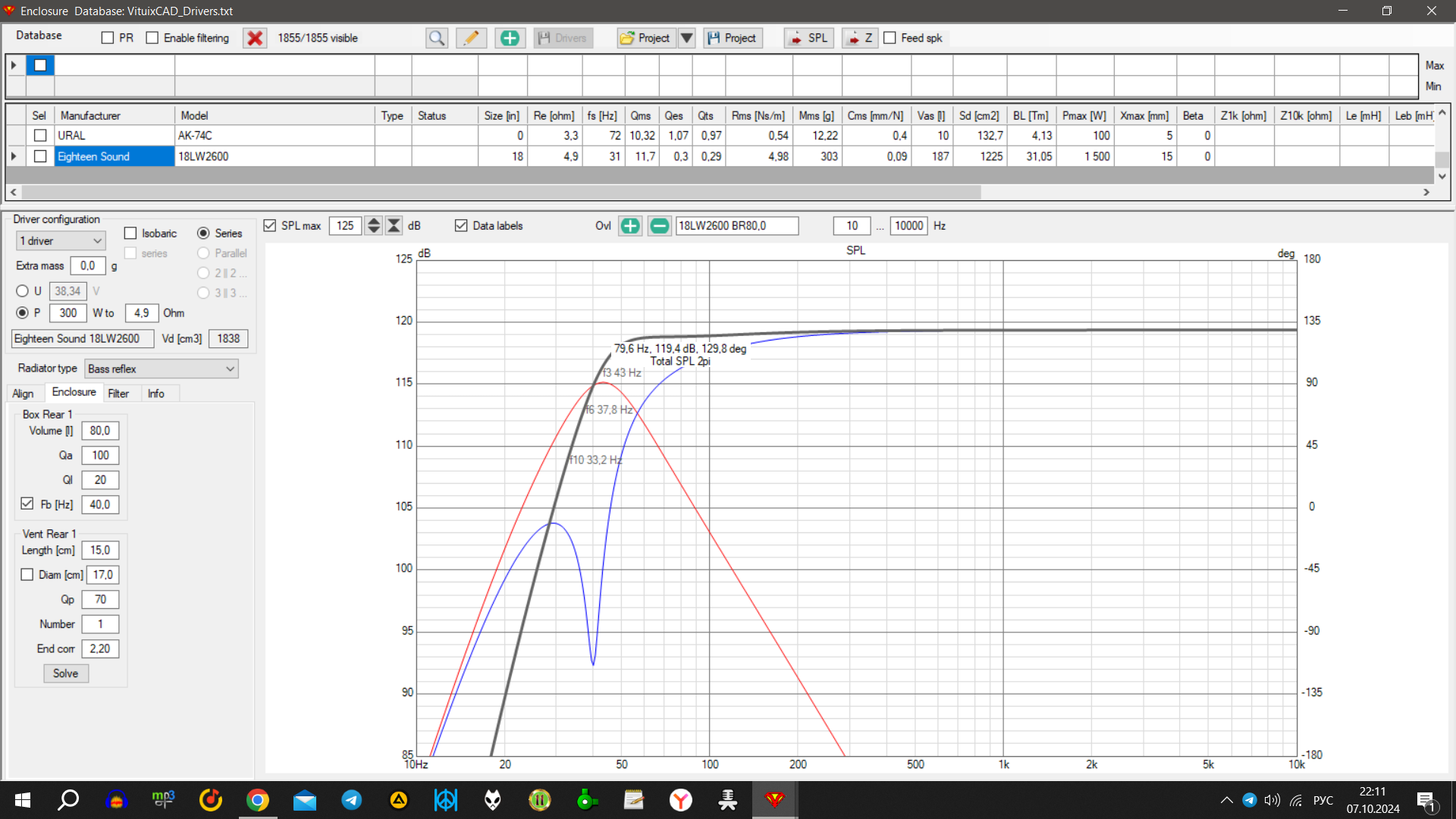

    Такой вариант ФИ не прокатит? 80 литров
Название:	Eighteen Sound 18LW2600 Six-pack.png
    И 130 литров
    Последний раз редактировалось Odmin; 07.10.2024 в 22:25.
    Odmin, если это без фильтров, то плохо. Если с фильтрами, то норм. Я про 80л

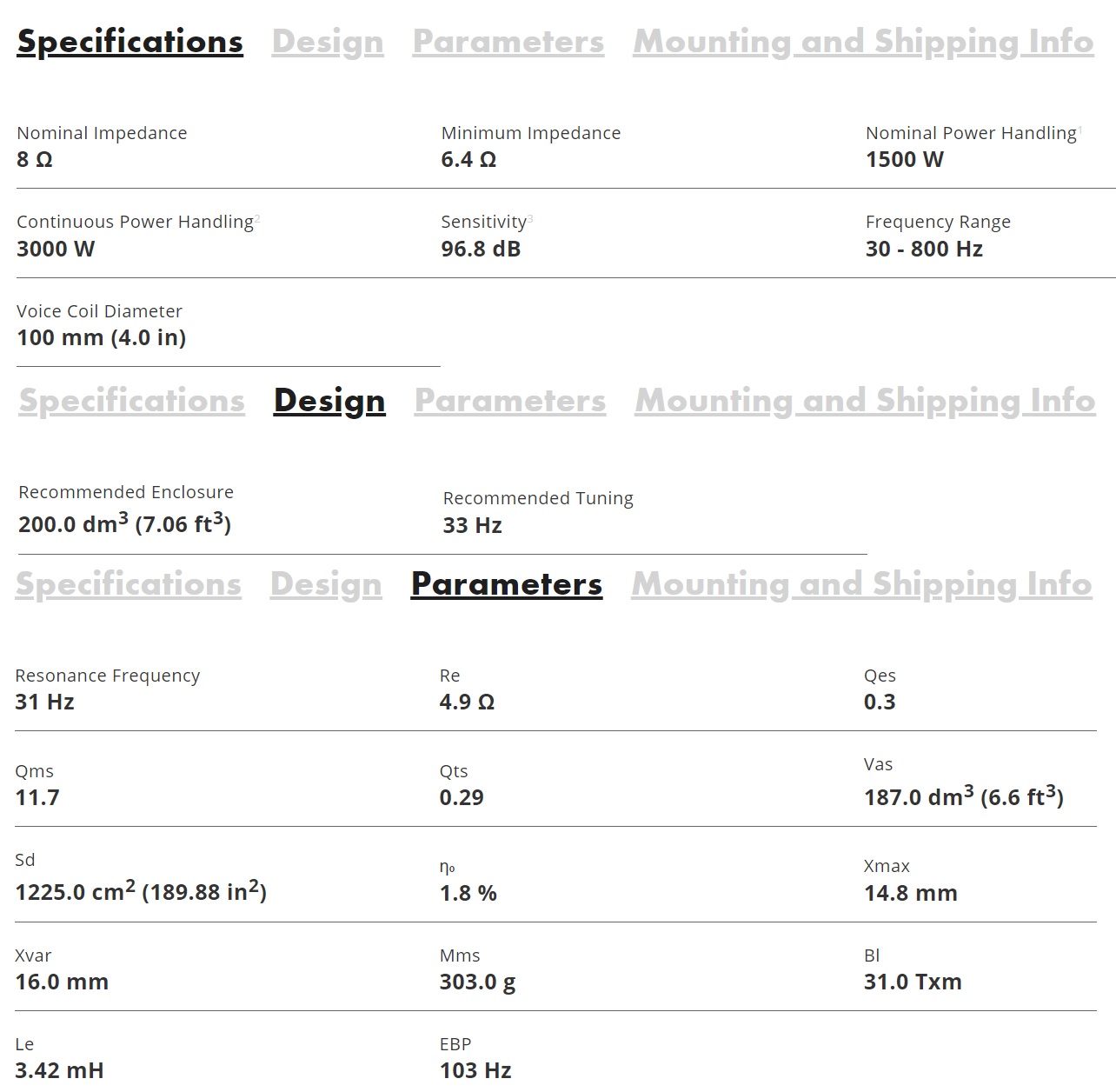

    То,что слышали на улице-и повторите
    Скорее всего там фи был в районе 33-35Гц,возможно даже выше
    Данные бошки коллеги-прокатчики ставили в корпуса жбл срх728,там щелевой порт 7,5х50см,глубину не вспомню,но настройка на 33Гц
    Короб под каждую 18 в районе 160л чистыми
    Эти бошки туда встали как родные
    Из фильтров только сабсоник
