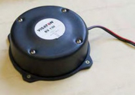

    Так не к мебели, где на инфре будет куча призвуков. Я гонял генератором свой DML НЧ - на 11Hz при 10-и ваттах заводится стоящий в комнате шкаф, благо в музыке такого нет.
    Лист столярной плиты, да хоть ДВП. Подвесить на лесках к потолку в 5-10см от стены.
