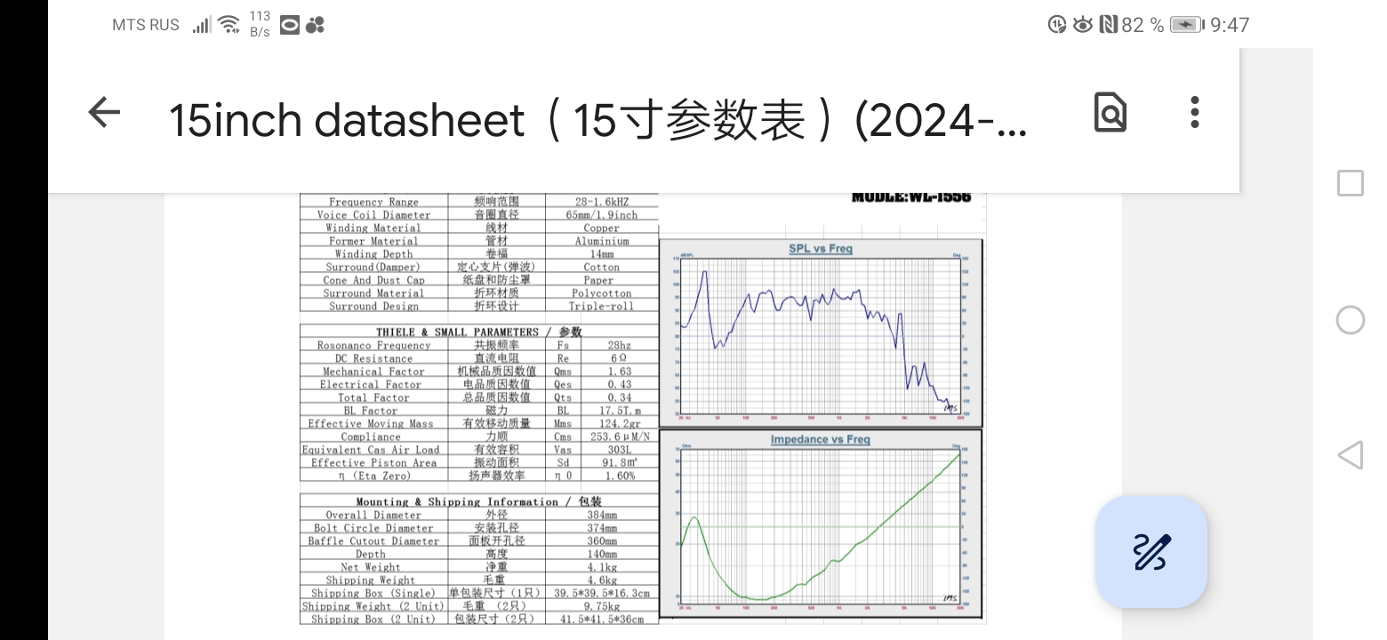

    Здравствуйте ВСЕ. Прошу совета. Предлагают данный агрегат на НЧ секцию в акустику для дома. Имеет смысл заморачиваться с данной головой. В параметрам не сильно силен поэтому прошу у понимающих помощи.

    Цитата Сообщение от Cronos Посмотреть сообщение
    Откуда видно что четырехслойная катушка?
    Высота намотки мала, индуктивность, судя по графику импеданса, не менее 3мгн, а это определенно много для двуслойного исполнения.
    Четыре слоя намотки не ЕСТЬ ХОРОШО?
    Добрый Аватар для Gudronov
    11,821
    По умолчанию Re: Прошу совета
    Индуктивность такая не есть хорошо. Очень нехорошо.

    Искажения выше. Le вешь нестабильная, изменяется в зависимости от положения катушки при ее движении. В результате на значительных смещениях она изменяется синхронно с низкочастотным сигналом, что приводит к модуляции более высоких частот более низкими. То, есть просто пердеж, когда BL значительно изменяется на большом ходу, а индуктивность еще и свой вклад дает в виде дополнительного блеяния. А тут, заметь, еще и катушка короткоходовая, Xmax вряд ли более 3мм. Что, кстати, для пятнахи вообще ни о чем. Ну, за исключением тех, которые позиционируются как "жирные средники", но то, как правило, довольно дорогие головки с цивильным двигателем и качественной подвижкой, чувствительность соответствующая, а этот совсем учебный. А шкаф ему нужен недетский...
    Xmax-4.65mm как продавец вещает

    Я тебе дал картинку. При 100Вт у тебя и будет 5мм на сторону, давление ты в метре видишь -- 120
    Сколько стоит?
    Там достаточно 10Вт, чтобы тебе хватало давления, и чтобы диффузор оставался на месте. Ну, это я так предполагаю. Вопрос в цене.
    Ну давай считать.
    Когда говорят просто Xmax, имеют в виду вычисляемое по формуле (Hc-Hg)/2 + Hg/4.
    Hc высота намотки, Hg глубина зазора (или толщина переднего фланца). (Hg-Hc)/2 это оверхаг, т.е. на сколько торчит край намотки из зазора. Hg/4 это утешительный довесок.
    Имеем Hc = 14мм (winding depth по даташиту), посчитали, Hg=9.4. Оверхаг, соответственно, 2.5мм. Как у ноэмовских шириков. Там движки 8/13, a Xmax завлен, соответственно, 4.5.
    Вот если вдруг 4.65 это оверхаг, то Hg получится чуток меньше 5мм, что маловероятно, потому что непонятно, как в таком формате и массогабарите получили заявленный BL.
    По искажениям, 1/2 оверахага хорошо, 2/3 допустимо, выше "запас под пик-фактор", в надежде на то, что это не так часто случается, все вваливают, и норм, ну и остальные успокаивалки.
    И вот получается, что все грустно.
    Особенно, если учитывать то, что у просто про-пятнахи оверхаг 6мм. Не сабовой, и не какой-то супернавороченной, а обычного полумидбаса-полунизкочастотника. И с индуктивностью там гораздо лучше, даже если она не демодулирована. Вдвое, как минимум.
    как продавец вещает
    пусть сфотографирует на сколько торчит катушка над фланцем, через окна охлаждения видно. И к магниту пусть линейку приложит. А то потом сюрприз будет.
