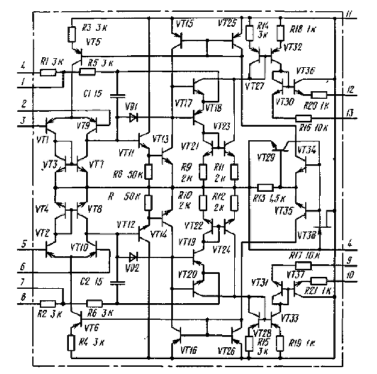

    И насколько помню, внутри 157ДА1 тоже самое, только с внутренней коррекцией.
    Судя по этой схеме резисторы и конденсаторы ООС уже внутри микросхемы. Так что применимость возможна, но ограничена.

    Wladimir_TS, Семенсеменыч! Вы меня пугаете . 157ДА1 опер с двух полярным детектором на выходе для стрелочных индикаторов. 157УД2 просто опер, выходной каскад у него - "параллельный повторитель", на 300 Ом при небольшой амплитуде сработает. Какой то маньяк в радиожурналах, еще при союзе, на ней радиоприемник прямого усиления "изобрел", ДВ, питание, если не ошибаюсь, 3 вольта было.
    Посмотрите внутреннюю схему 544УД1, может сгодится...
    Там источники тока и в совокупном истоке и в каждом из стоков полевиков. Минимум по одному К-Э переходу N-P-N транзистора.

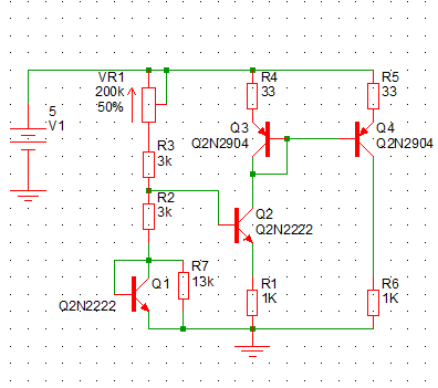

    А так не прокатит? Я вижу тут важнее чтоб источник тока сам в насыщение не уходил.Нажмите на изображение для увеличения.

    А так не прокатит?
    Интересно. А Q1 это для смещения потенциала, зачем его тогда резистором шунтировать ?
    А сможет он хотя-б 2 порядка в реальной схеме.
    Q2 - источник тока для токового зеркала Q3 и Q4
