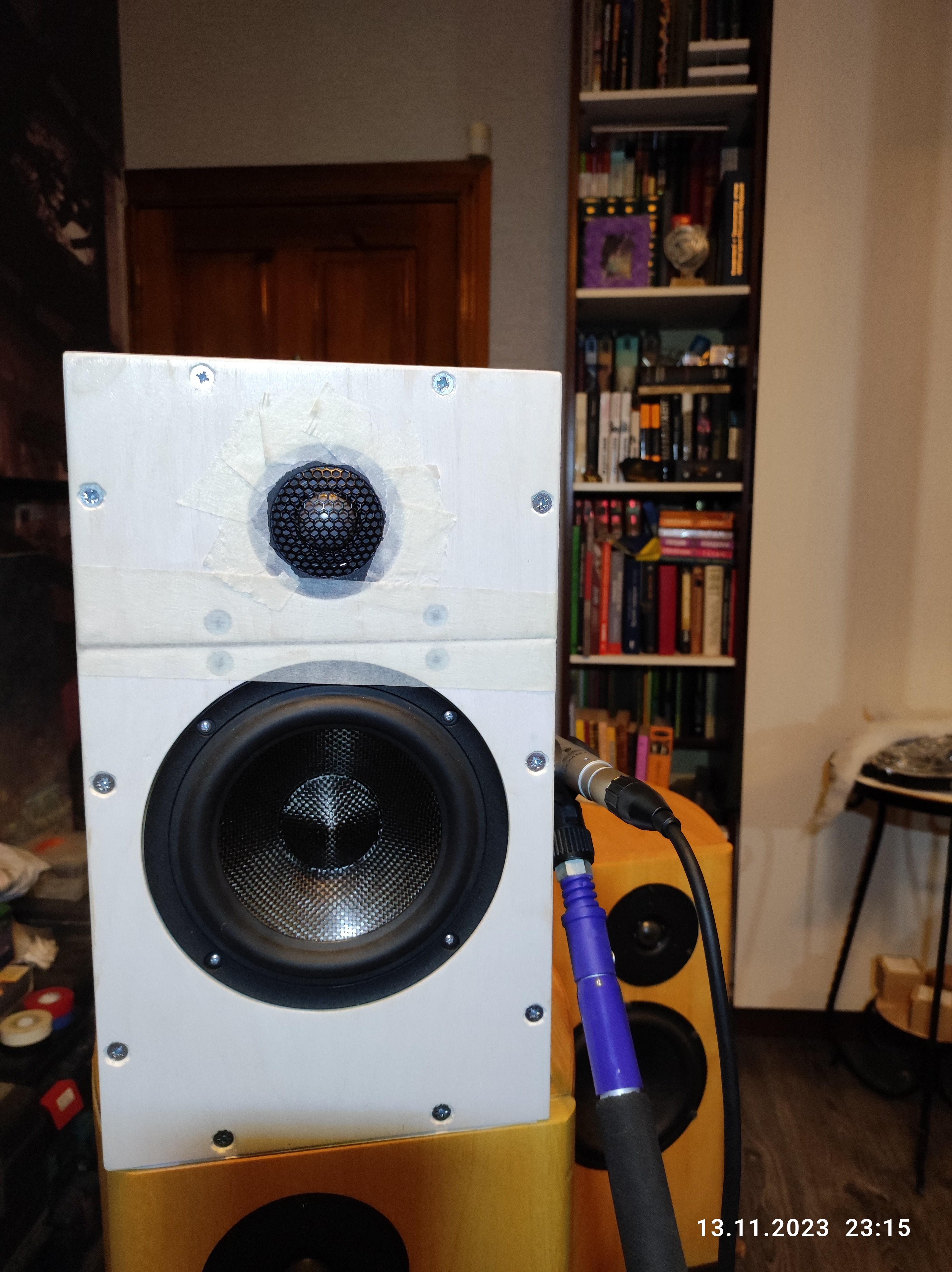

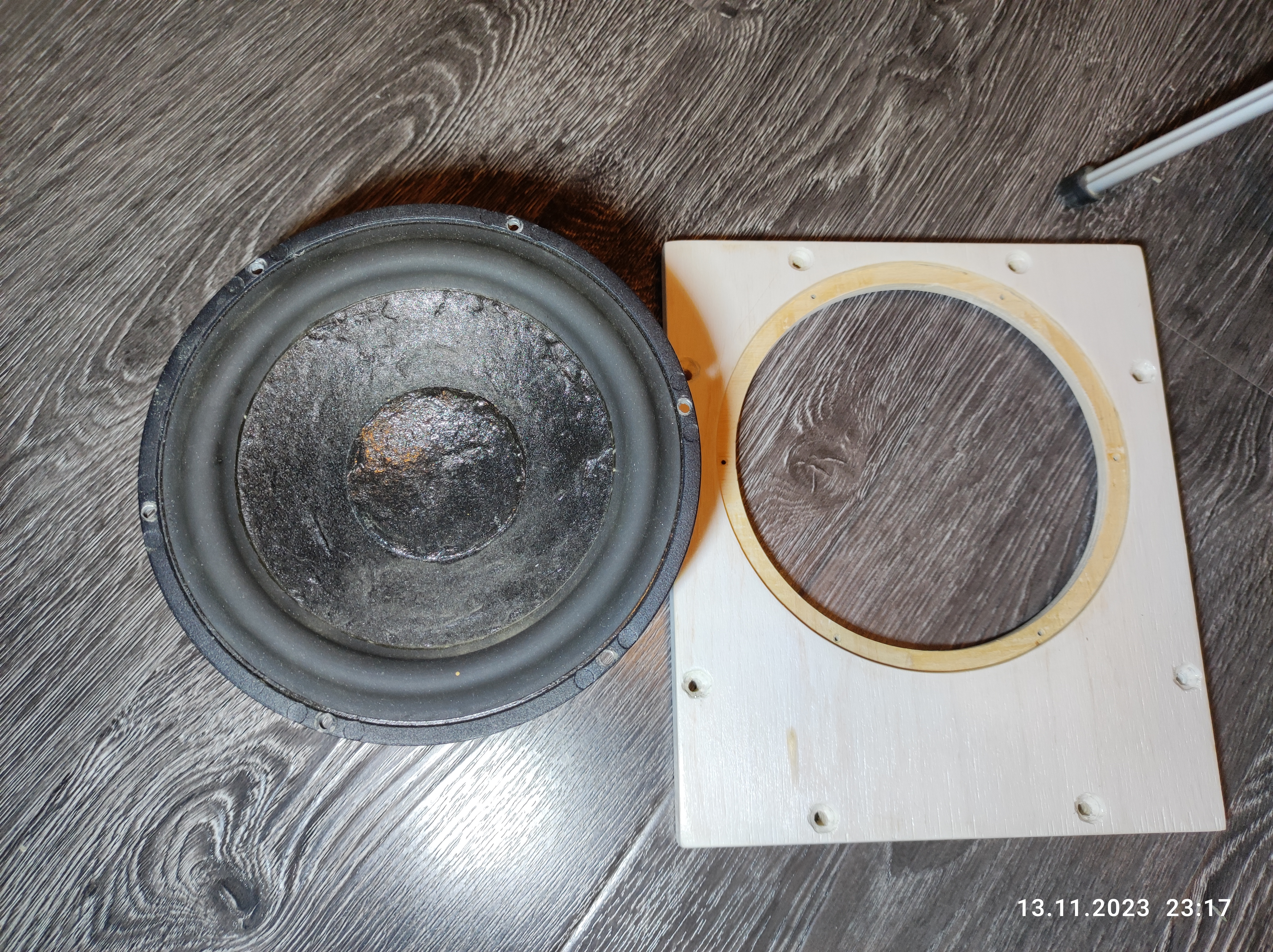

    Если взять для сравнения тот же CRC от SB, он, зараза, гораздо детальнее на СЧ, вот детальнее и всё, в сравнении с Сатори. Тестовые диски на нем залетают на ура, а музыку слушать не возможно, в ухе свербить начинает. Кстати, на мидбасе он сух, и уступает Сатори.
    Вообще, отслушав сразу несколько мидбассов, сразу несколько пар в попытке найти лучший, начинаешь понимать насколько ущербна компромиссна двухполоска. Избитая фраза. И вроде понятна, и противоречий нет, а прочувствовать её можно только в прямом сравнении. Я отслушал 5 пар. Каждый могу описать по почерку воспроизведения, у каждого свои плюсы и минусы, но выбирать приходиться по сумме баллов, а не лучший.
    ---------- Сообщение добавлено 23:22 ---------- Предыдущее сообщение было 23:12 ----------
    Как-то так....

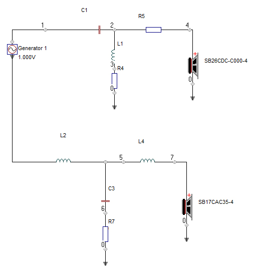

    фильтры 4-го порядка.
    Да ладно! На веге вся хаяли Троелса за фильтры высоких порядков. Глядишь, скоро по Троелсу переплюсовки начнут делать и хвалить звук.

    Так динамики с жёсткими мембранами. Насколько знаю, у применённого мидбаса всплеск резонанса рабочего диапазона около 20 Дб, а это нужно обязательно давить тем или иным способом.
    Существуют топовые брендовые АС с фильтрами высоких порядков, вполне сносно звучат.

    Ну вот к примеру один товарищ свел керамику SB так

  6. #26
    Аватар для Анатолий Тимофеев
    08.07.2008
    Тихвин/СПБ, Russia
    1,641
    По умолчанию Re: Сравнение 3-х пар полочных АС.
    Я керамики/алюминия в АС точно применять не хочу. Если только НЧ в 3-х полоске.

    Вчера было немного времени, провёл небольшое сравнение АС на Аудакс и SRT-7 с Каласан на Сатори.
    Субъективная разница между этими двумя парами акустики меньше чем при сравнении Аудакс+SRT-7 и акустики на керамических SB - они заняли третье место с моей точки зрения.
    Сатори субъективно немного лучше на НЧ, что было ожидаемо.
    более подробно послушаю не ранее чем через 2-4 недельки.
    Два отличия, которые слышно хорошо:
    1) Мидбас Сатори по уровню разрешения находится в одной лиге с Аудаксом. Далее нужны более тщательно выполненные сравнения, это планирую провести, как я уже пообещал, чуть позже.
    2) Важный для меня момент. В памяти свежи впечатления от прослушивания "Кармина Бурана" в новом концертном зале Мариинского неделю назад. Билеты брал с местами для удифилофф, в центре второго литерного ряда. Так вот, Сатори отличная пищалка, на уровне 9700 и 91300, но тончайшие послезвучия струнных, тембры духовых и в целом многослойную фактуру звучания симфонического оркестра и хора SRT-7 передаёт максимально точно и естественно из всех пищалок что я слышал. Характер звучания напомнил именно тот концертный зал. Сразу заметно, что SRT-7 выше по разрешению, чем Сатори (в данной ситуации). Посоревноваться с этой лентой сможет наверное только Хайкьюфон, но у него иная подача и не нём двухпололску лучше не делать по понятным причинам.

    Провёл второй раунд. Сравнивал АС "Каласан" и АС на AUDAX+SRT-7.
    Нужно отметить следующее:
    А) Каласан и Кайрос имеют разные фильтры и наклон передней панели. т.е. это разные АС на одинаковых динамиках, возможно позже удастся сравнить их между собой.
    В) Сравнение не совсем корректное в разрезе типоразмеров применённых мидбасовых головок, т.к. в Каласан шестидюймовый динамик, а Audax - пятидюймовый. (Акустика на 6.5 дюймовом Audax имеется, но она у Георгия в данный момент).
    С) При всех недостатках помещения для прослушивания - оно сравнительное, поэтому некоторые выводы сделать имеем право.
    в целом могу сообщить следующее:
    1) Акустические системы AUDAX130+SRT-7 - звук прозрачный, максимально приближен к записи, на имеющихся записях академической музыки с минимальной пост-обработкой звук приближен к живому. Рекордная проработка деталей на заднем плане, послезвучий и точности тембров. Вокал воспроизводит очень чисто. Кайфовые АС, сведены слитно. Микродетали не лезут в уши, их количество правильное. Недостатки: небольшие размеры НЧ/СЧ динамика накладывают неизбежные ограничения по работе на больших уровнях громкости. Хочу себе такие АС в малую комнату дочи. В пару к ним думаю подойдет ламповый небольшой двухтакт на 16Вт с низкими искажениями, это в процессе.
    2) АС "Каласан" на динамиках Сатори, фильтр с ленточными катушками и Супримом на ВЧ, (позже попробую его зашунтировать мелким суперкачественным конденсатором).
    Если слушать сразу после AUDAX+SRT-7, то заметно, что разрешение на ВЧ пониже. Колонки сведены также очень слитно на слух, (проверял помимо прочего на вокале). Фишка данных АС в тембрально красивой, и в то же время достаточно точной подаче. Через некоторое время прослушивания почти перестаешь замечать разницу в разрешении на ВЧ. Хорошо воспроизводят вокал+рояль. Нужно будет сравнить их с Кайросами(оригинальными, не веговским клоном)
    Существенной разницы в построении сцены между двумя парами АС не заметил, специально выставлял далее метра от стен.
    Интересное наблюдение - в использованном помещении(описанном ранее) на повышенных уровнях громкости (90Дб и выше) явственно слышны призвуки комнаты на СЧ. Призвук на слух был больше похож на отражения от стен, да и ранее при включении АС в другом помещении их не было, проверил простым способом - при близком расположении головы к АС(30-40см, просто увеличивается доля прямого излучения)чётко заметно что именно отражения дают призвуки.
