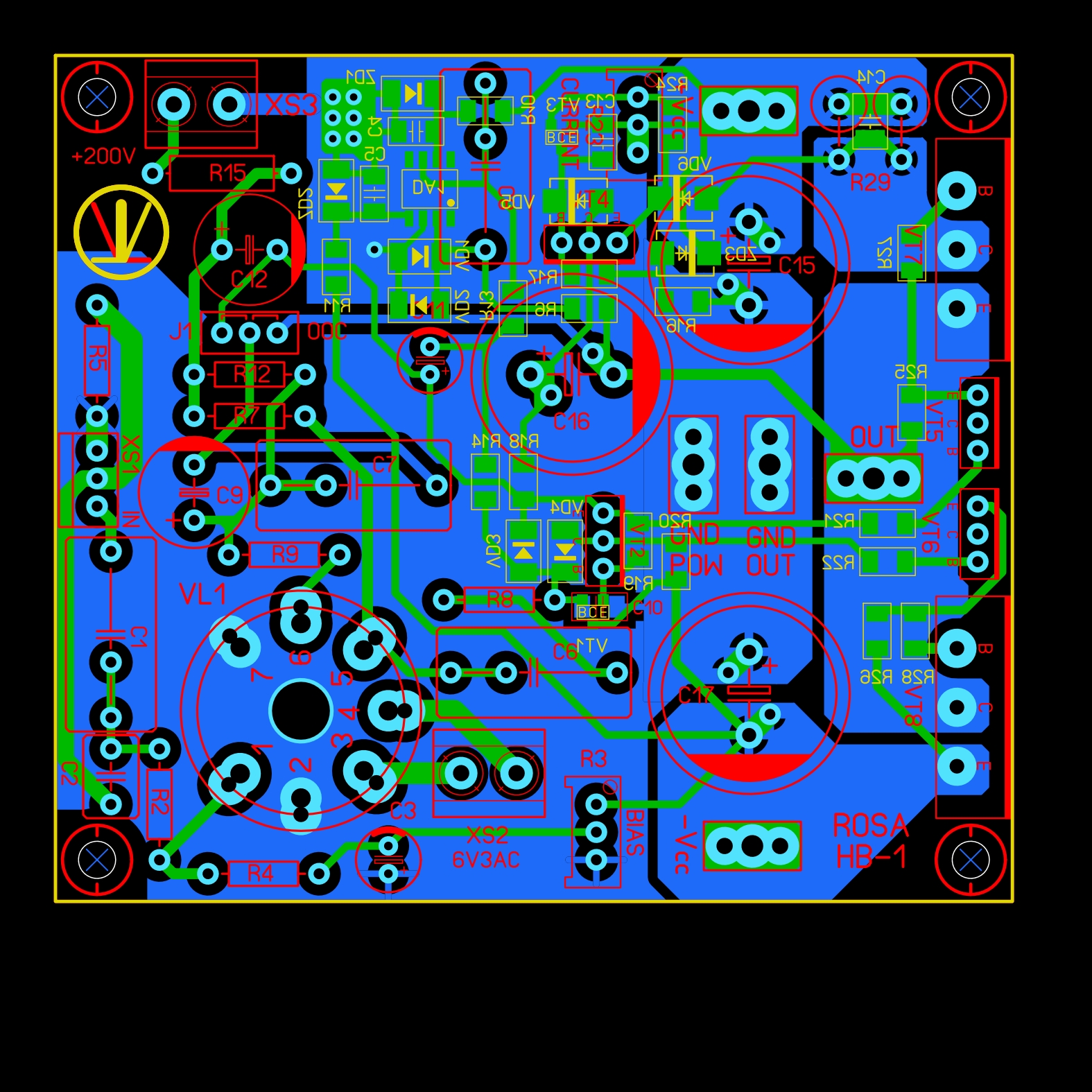

    Если бы я рисовал плату на двухслойном текстолите, то она бы выглядела примерно так. Размеры 78*88мм.
ID:	443766   Нажмите на изображение для увеличения.

    По умолчанию Re: Гибридный усилитель ROSA-HB1
    Спасибо! Выглядит хорошо
    На двухслойном выходит лучше чем на однослойном, просто я все делаю ЛУТом и стараюсь трассировать на один слой для простейшего повторения.
    Можно ли у Вас попросить файлик печатной платы, или он для личных нужд?
    Чуть позже доведу до ума и выложу в теме.
    Как и обещал. Файл .lay6 в архиве. Ну и картинка, на всякий случай. ( Досконально не проверял, могут быть ошибки!)
    • Тип файла: rar ROSA.rar (37.8 Кб, Просмотров: 438)

    Если добавятся платы блока питания и наберётся достаточное количество желающих, можно подумать и о заказе плат. Делать усилитель на заводских платах с грамотной разводкой гораздо лучше, чем городить самому что-то.
    20.02.2007
    г.Рязань
    4,607
    Платы БП лучше сделать так, чтобы средняя точка образовывалась на плате УМ. Так не будет земляной петли и возможных проблем с ней.
    Старый знакомый Аватар для frad
    13.12.2012
    Тамбов
    946
    Так может попросим Владимира развести все на одной ПП?! Я бы собрал такой!
