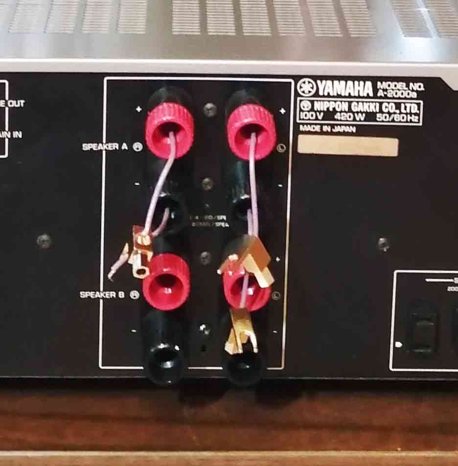

    По умолчанию Re: Муки выбора : kenwood d 3300a. luxman lv 109. technics su v 100d. yamaha a 2000
    A-2000 лучший из списка Но надо всё пропаивать и желательно менять акустические разъёмы. Каждый раз вспоминанию добрым словом японского инженера, который такое придумал. Чтобы подключить бананы приходится вот такие сопли развешивать
  4. #24
    22.06.2005
    4,606
    после таких сопель можно оценивать качество звучания???
    Андрей
    Ну ещё компаунд удалить с плат усилителя мощности, он разъедает выводы.
