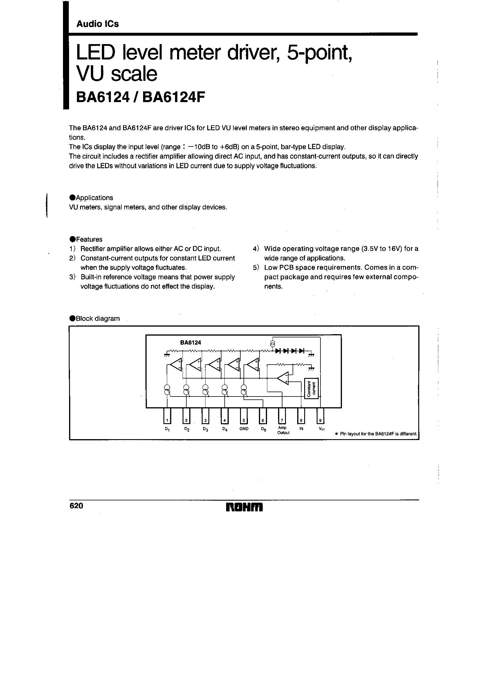

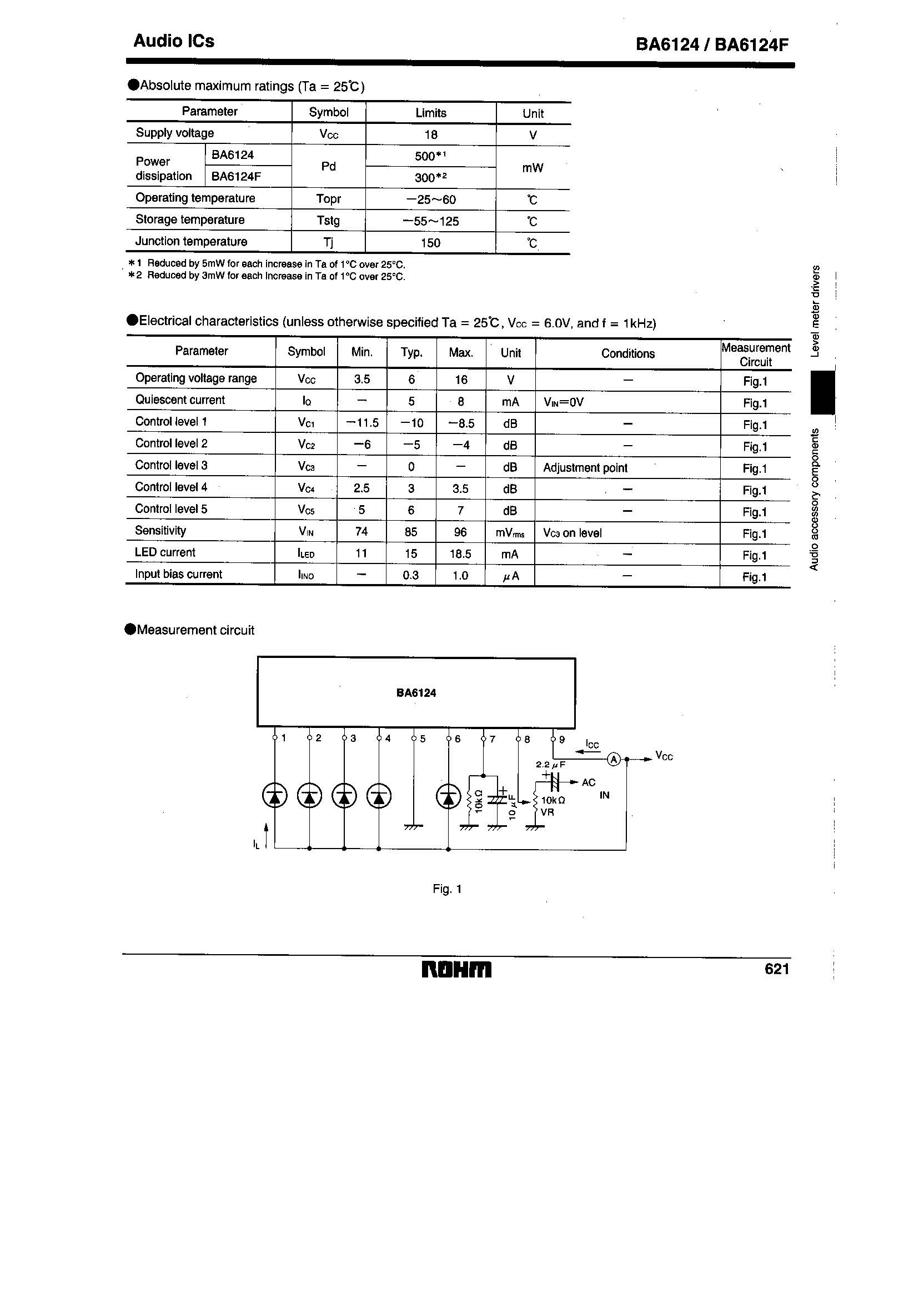

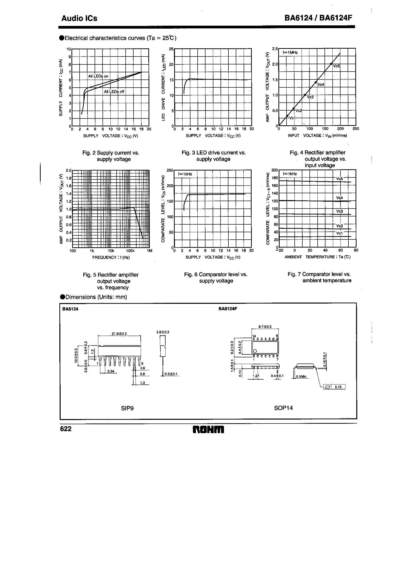

    Задумка контролировать (измерять) на выходе УМЗЧ (TDA7294) выходное напряжение точно 2,83в. для измерений динамиков.
    Имеется сборка на ВА6124 индикатор на светодиодах. Вот его даташит.
    Рассчитан на -10 -5 0 +3 +6 Дб.
    Значение 0 дб соответствует 0,085в на входе микросхемы.
    Рассчитал, когда загорается
    первый LED 0.027в
    второй LED 0.048в
    третий LED 0.085в
    четвертый LED 0.120в
    пятый LED 0.170в
    казалось бы, что проще, на выход уся делитель 1/33,3 на 2-х резисторах (2,83/0,085=33,3)
    но тогда общий динамический диапазон существенно расширяется.
    первый LED 0.90
    второй LED 1.60
    третий LED 2.83
    четвертый LED 4.00
    пятый LED 5.66
    Я же хотел бы контролировать от 2,83в +-10% что примерно соответствует первоначальному динамическому диапазону самой микрухи.
    Должно получиться так:
    первый LED 2.77
    второй LED 2.79
    третий LED 2.83
    четвертый LED 2.87
    пятый LED 2.92
    По какой схеме собрать делитель?
    Кроме как сделать независимое питание и развязать землю УМЗЧ и индикатора через резистор, а на выход УМЗЧ подключить другой резистор в соотношении 1/33,3. мне ничего другого в голову не приходит. Но ХЗ какие наводки я при этом словлю. Короче не очень нравиться мне эта мысль.
    У кого какие идеи?
    PS
    Делается исключительно для удобства пользования, крутанул ручку громкости - настройка сбиласть. По светодиодам очень легко и быстро подстроил нужное напряжение. у меня true rms вольтметр на другой квартире и чтоб не таскать каждый раз.
    Есть в наличии прекрасно работающий индикатор от старого мафона.
    Сейчас делаю коробочку для измерений со встроенным усем и решил вкарячить туда эту схемку.
