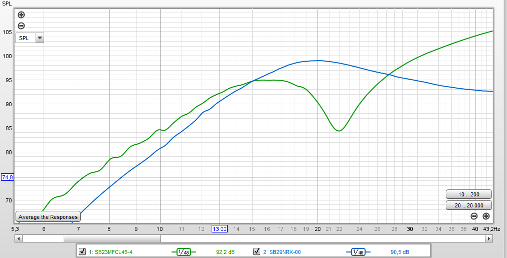

    На неделе измерял связку пассивного излучателя SB29NRX-00 с НЧ динамиком SB23MFCL45-4.
    Связка в этом ящике скажу неудачная, но я хотел заострить внимание вот на чём.
    Если сшивать по методе упомянутой в #19 - выяснияется что для ПИ этот метод вряд ли рабочий, оно и понятно. Если просто пересчитывать по Sd динамика и излучателя, то измерения ПИ нужно прибавлять на 1,7дБ (312см2 / 210см2)
    На графике эта разница соответствует часоте 13Гц и видно что параллельности там не наблюдается.
    Скрин АЧХ и она-же увеличинная.
    Уточню, по шкале Y абсолютные значения, проблем шумами небыло.
ID:	440094   Нажмите на изображение для увеличения.
