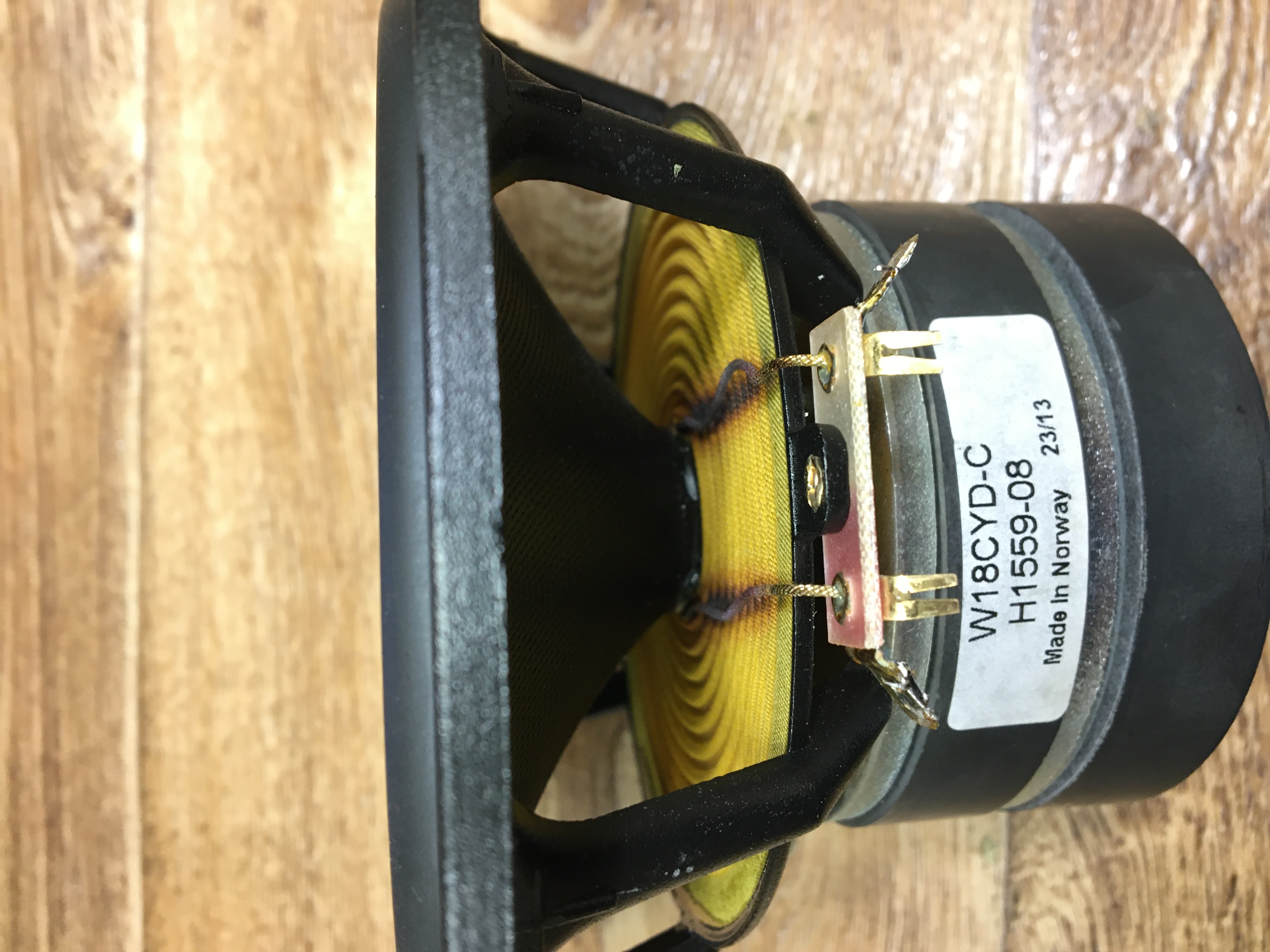

    18,667
    По умолчанию Re: Опыт применения пищалок 3/4 дюйма и подобных
    Дураку как ни сделай - спалят все и ВЧ и НЧ и сабы, и без разницы какая частота раздела.
    От раздела 2,5кгц еще ни одна пищалка при адекватном, даже громком прослушивании не сгорала. Сгорают они тогда, когда врубают так, что усилитель входит в жесточайщий клип. Это примерно до клипа, и плюс 12...20дБ. Я даже видел такое что подводящие провода НЧ динамиков прожигали центрирующую шайбу. Я не представляю что было в голове у владельца, но жена его говорила что в от день он выпил и врубил так как никогда не врубал. Кстати ВЧ остались живы, и кстати как раз 3/4" в ProAc D18 а раздел там никак не выше 2500...3000гц
    И таких случаев масса, а у нормальных эта-же колонка и через 20 лет работала бы как новая.
