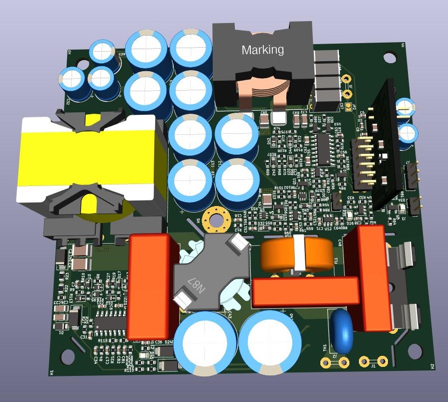

    Один канал и резонансный источник питания, транзисторы в БП и в усилителе INN650DA240A
    Почему высоковольтные (650В) транзисторы в усилителе? Есть один большой недостаток у низковольтных и высокотоковых GaN, большая COSS.
    Например, у транзистора IRFB5615 она 155пф, у EPC2215 почти 400, что "приемлемо для источников питания, но не приемлемо для усилителей (С)"
    У примененных в последнем усилителе INN650DA240A всего 25пф, при этом у них высокий RDSon, и малый ток - применил 2 в плече, хватает для 200 ватт на 4 ома, конечно с охлаждением.
    Источнику питания охлаждение не требуется, не выше 50 градусов.

    На платах GaN получилась довольно удачная компоновка.
    Разработал на этой базе усилитель на кремнии.
    Резонансный-квазирезонансный источник питания, работает в обоих режимах, но в квази удобнее трансформатор.
    Драйвер IRS20957, благо есть купленные еще давно на сайте производителя, транзисторы IRFB5615, модулятор типа "пурифай"
    Звучит приятно.

    Новая конструкция, мостовой на GaN.
    Измерения 10 и 100 ватт.
