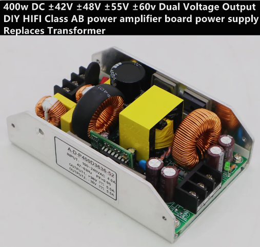

    3,302
    По умолчанию Re: Отрицательное питание
    Для питания цифры импульсник может оказаться предпочтительней.
    У него емкость между вторичкой и первичкой можно сделать очень малой.
    Но только для определенных типов БП, и на определенных мощностях. И если он окажется предпочтительней, то не только для "цифры", но и для чего угодно.
    Основная проблема импульсников - это не помехи на выходных клеммах (их несложно отфильтровать), а паразитная связь и помехи по питанию через Y емкости, которые замыкаются через межблочные кабели. Поэтому если в устройстве есть импульсник, то создавать проблемы (или не создавать) он будет не зависимо от того какую часть схемы или устройство в системе он питает.
    Если лень покупать/городить импульсник, можно сделать, как Витя Корсаков в своих цапах - брать маленькие трансформаторы (у них, зачастую, обмотки разделены перегородкой, поэтому ёмкость тоже невелика) с запасом по напряжению и ронять этот запас на RC-фильтре в первичной обмотке. При этом и связь с сетью по переменке в существенной степени снижается (номинал резисторов для слаботочных потребителей получается - сотни ом), и индукция с полями рассеяния, и вообще...
    На мой взгляд, бороться с сетевыми помехами и петлями нужно в первую очередь симметричными интерфейсами. А какой именно БП и какие у него емкости - это уже сильно вторично.
    А хороший импульсник может быть лучше не только в цифре, но и в аналоге, но хороший - дорогой.
    "Хороший" импульсник (даже дорогой) в малосигнальных устройствах в общем не лучше хорошего транса. Выигрывает разве что по массо-габаритам.
    Где импульсник точно лучше, так это в питании оконечника УНЧ. Но при одном обязательном условии - наличие активного ККМ. Жаль китайцы пока не наладили выпуск дешевых LLC резонансников с PFC.

    03.06.2009
    BLR
    3,302
    У меня работают китайские 2х400 Вт на шесть пополосных каналов - очень неплохо.
    Такие?
    Тоже на него кошусь. Но плохо что не LLC, и дроссель PFC какой-то необычный, на кольце.
    36,461
    Может быть магнитодиэлектрик.
    Особенно если PFC в непрерывном режиме (что гораздо лучше "обычного" ССМ, котрый работает в узком диапазоне вызодных мощнотей, ближе к максимуму, но по хорошему требует SiC диодов).

    09.05.2018
    Voronezh
    4,808
    Такие?
    Не. Похожие:
    https://www.chipdip.ru/product/rsp-500-24, только на 400 Вт. Серии RSP. Делал лет 5 назад - все ОК.
