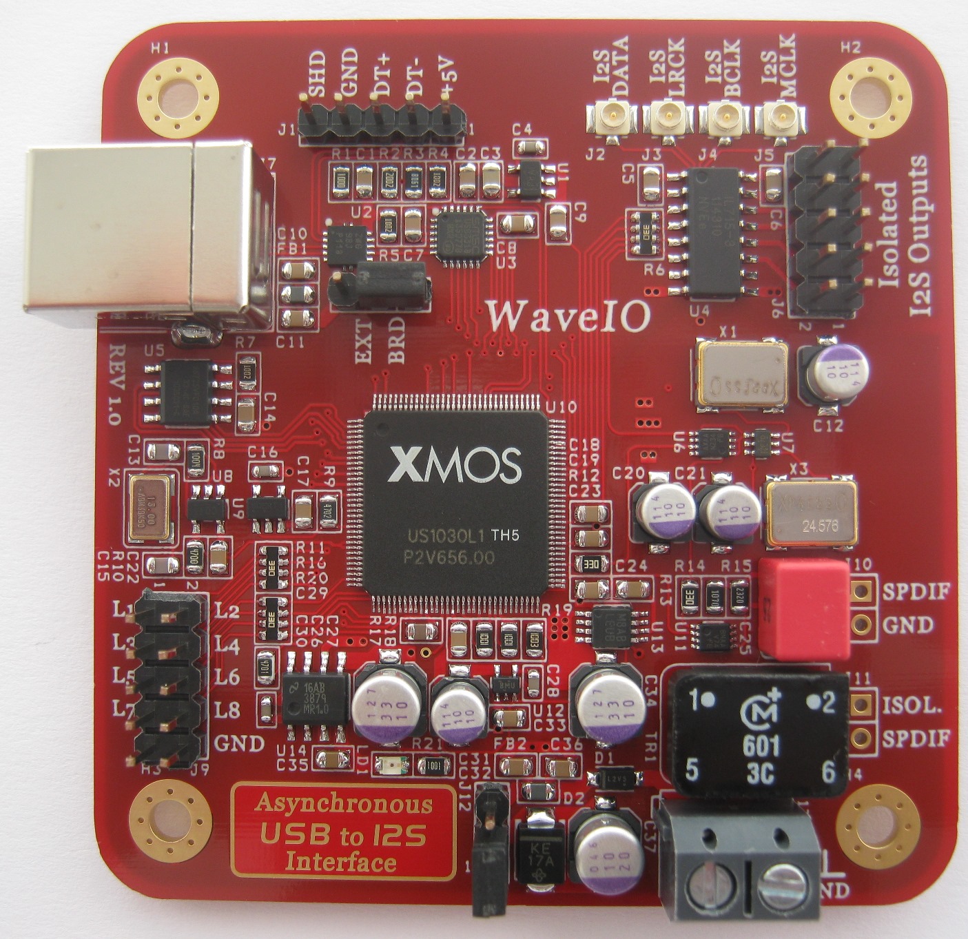

    Приветствую всех форумчан, подскажите можно ли этот модуль по i2s шине соединить с этими цап на ak4490 или ad1853 (этот моуль вместо спдиф приемников), схемы цап прилагаю. Спасибо всем!! Нажмите на изображение для увеличения.

    По распиновке U2 в WaveIO подходит TS3USB221DRCR. В ЧиД и Али есть. У меня вместо нее стоят перемычки.
    Вложение 463580
    Вложение 463582
    Еще один момент по эксплуатации WaveIO.
    Столкнулся с особенностью применения внешнего источника 5В для данного транспорта.
    У меня в полноразмерном корпусе ЦАПа стоит полный комплект РГ пр-ва Antecom у которого на плате БП есть два выхода для подключения потребителей по силе. Одним из этих потребителей является усилитель Йес-5 (силовой кабель из корпуса ЦАП уходит к усилителю), вторым потребителем является БП ЦАП и линейный БП 5В.
    ТК все потребители питались через общую цепь софт-старта, то выходное напряжение на выходе БП 5В выходило на уровень 5В в течении ~0,5-1сек. Вот с таким плавным стартом внешнего БП 5В транспорт WaveIO категорически не желает работать: в диспетчере устройств или пусто или неизвестное usb устройство.
    Разрезал на плате БП Antecom одну дорожку к разъему подключения второго потребителя и бросил перемычку на контакт реле К.1 - обошел цепочку софт-старта и фильтра постоянки.
    Теперь транспорт WaveIO без проблем работает от внешнего линейного БП 5В.
    ---------- Сообщение добавлено 13:30 ---------- Предыдущее сообщение было 12:40 ----------
    И последний момент по эксплуатации транспорта WaveIO. Транспорт спроектирован для работы исключительно в режиме master. Переделывать под режим slave желания не возникло. Решил применить внешнюю гальваноразвязку usb high-speed на Adum3166, а от применения гальваноразвязки по I2S - отказаться.
    Все заработало прекрасно.
    Теоретически некоторые улучшение в звуке должны быть (выслушивание разницы еще предстоит), тк ранее клок с транспорта шел через чип гальваноразвязки IL715, теперь - напрямую через пигтейлы.
    Вложение 463581

    Здравствуйте, а можете дать ссылку где купить кабели черные в экране, которые с модуля i2s передают, с такими раъемами?
    На Али ссылка. В комплекте 5шт. На озоне тоже продают, но там в комплекте 3шт, а нужно минимум - 4.
    Вначале кабель разделайте (разделывается без проблем) и припаяйте к разъему, только потом защелкивайте пигтейл. Назад вы его не отщелкните. Крепко фиксируется. Диаметр папы на плате 2мм. Диаметр мамы на кабеле рассчитан на 2мм папу.
    Благодарствую, вот интересно по помехо излучению что лучше коаксиалы такие или шлейфом передавать i2s с чередованием земли(возвратный провод).
    На мой взгляд в данном месте пигтейл чисто фетиш, т.о. Лореан придал Hi-End солидности своему изделию.
