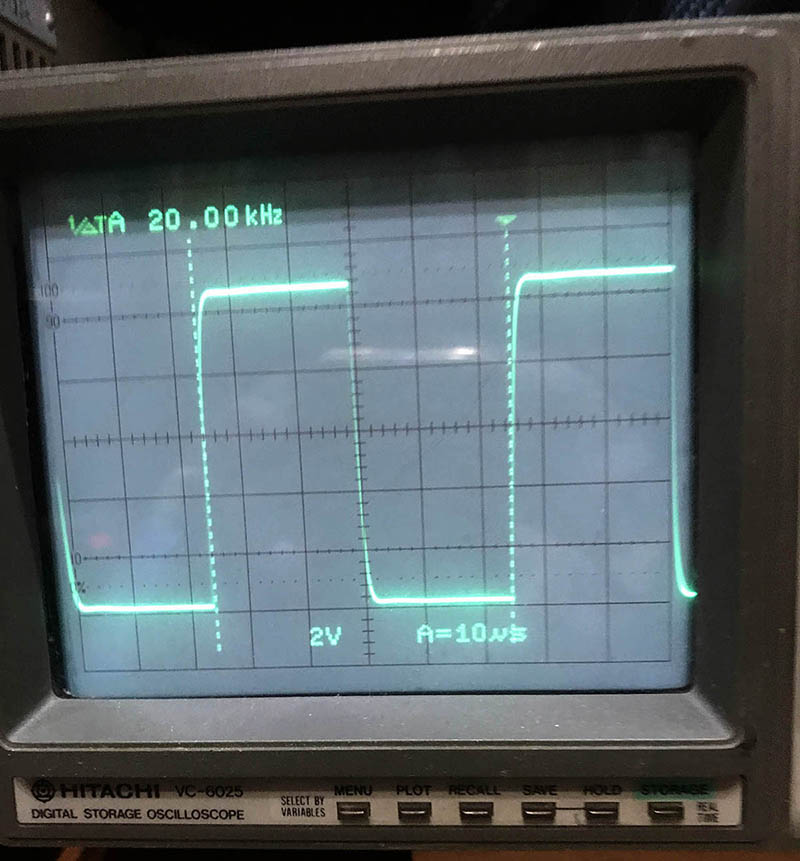

    Новичок Аватар для Valera49
    04.01.2013
    Тольятти, Самарская обл.
    33
    По умолчанию Re: Как проверить операционный усилитель на подлинность?
    Наверное вполне можно проверить приборами. Не плохо бы иметь заведомо оригинальный для сравнения. Не давно понадобилось применить OPA2134, но появились сомнения вот и решил проверить.Нажмите на изображение для увеличения.
ID:	445506 - это настоящий, следующий наверное не совсем, Нажмите на изображение для увеличения.
ID:	445507, ну а третий явно не из той колоды. Нажмите на изображение для увеличения.
ID:	445508. Этот 100% похож по осциллограмме на TL072. На всех трех надписи как положено, и убеждают меня что это OPA2134.
