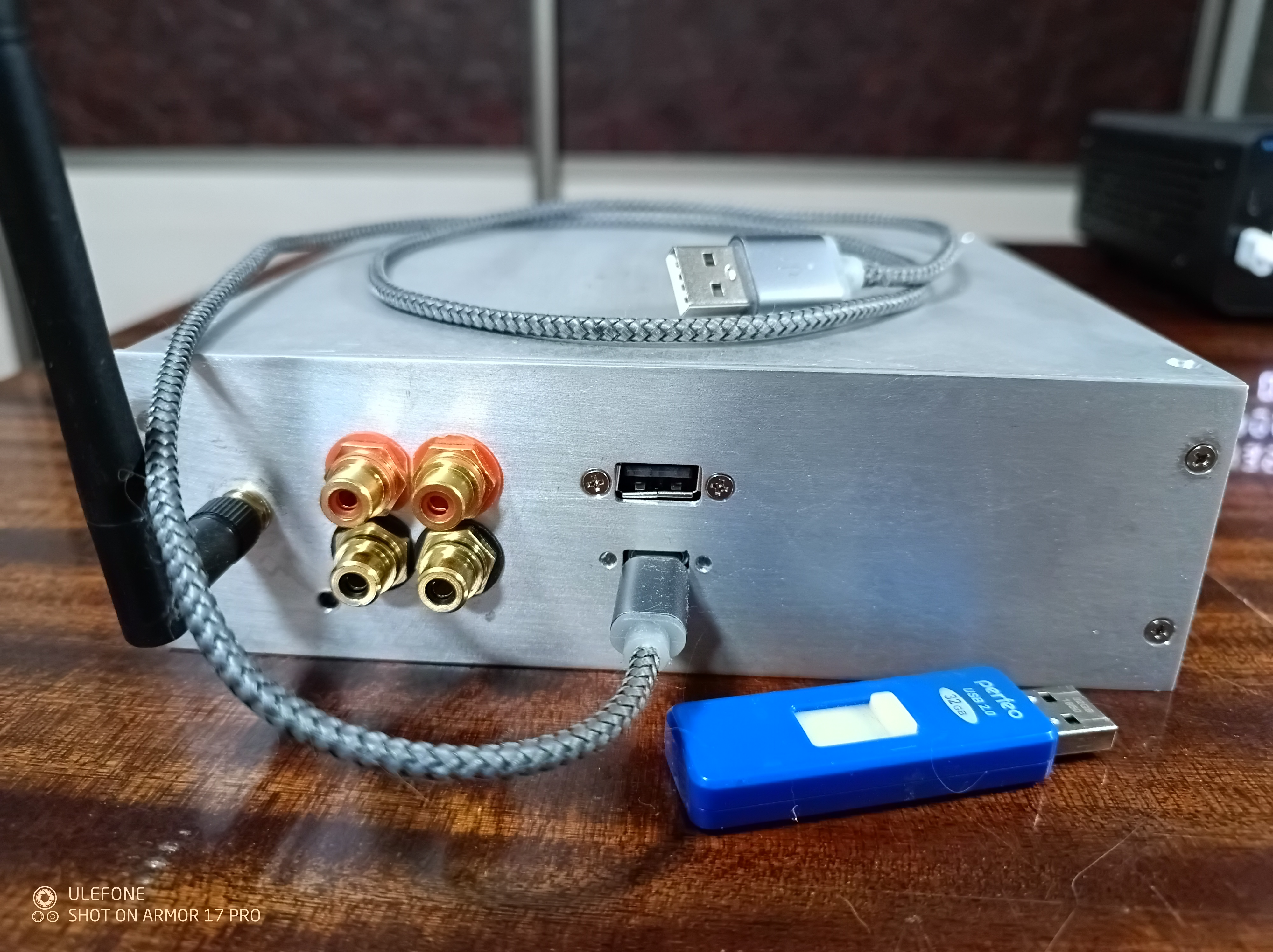

    Ну, вот. Не прошло и полгода.
    Новое поделие, на этот раз все по-взрослому: плата, корпус и пр.
    В общем, продолжение всех предыдущих.
    Мозг системы — одноплатник Rock S0 на чипе RK3308, оперативка 512МБ, память EMMC 8 GB, встроенные WiFi и Ethernet, Bluetooth, 4 канала I2S и гребенка из 40 выводов GPIO.
    Усилители — два чипа TAS6424-Q1 — 8 каналов усиления с цифровым входом.
    Источник питания — стабилизированный преобразователь напряжения в 25В для усилителей и 7В для служебного питания. Мощность питания — 400-450 Вт.
    Предусмотрено два разъема для плат расширения — дополнительные входы/выходы.
    Источники звука: встроенный плеер MPD с внешним управлением (воспроизведение с флешки), сервер UPnP для организации т.н. "рендеров", в частности для Андроид-плеера BubbleUPnP (воспроизведение стримингов Qobus и Tidal, а также перехват звука Андроида AirMusic), вход USB audio, Bluetooth кодеки SBC или AAC, планируется аналоговый вход (стерео) для ввода звуков штатки (RCA пока не подключены).
    Обработка звука — программный цифровой сигнальный процессор CamillaDSP
Название:	Снимок экрана от 2024-05-23 14-31-10.png
ID:	465508 Нажмите на изображение для увеличения.
Название:	Снимок экрана от 2024-05-23 14-30-49.png
    Возможности обработки:
    — Gain, Volume, Loudness — все, что касается уровней;
    — Delay — задержки в мс, мм или сэмплах;
    — FIR фильтры — практически неограниченной длины (пробовал 6 фильтров по 16000 тапов — ок. 40% загрузки);
    — IIR фильтры… Просто перечислю: Free, Highpass & Lowpass, HighpassFO & LowpassFO, Highshelf & Lowshelf, HighshelfFO & LowshelfFO, Peaking, Notch, GeneralNotch, Bandpass, Allpass, AllpassFO, LinkwitzTransform, Tilt, FivePointPeq, GraphicEqualizer;
    — Dither — добавляет шум в канал, 22 вида шумов ;)
    — Limiter — ограничитель уровня сигнала;
    — Difference equation — хз че такое ))
    Вывод звука из одноплатника — 4 канала I2S. Частота дискретизации пока 48000. Выше не вывозит, вернее вывозит, но с артефактами..
    Усилитель - тот же на чипах TAS6426-Q1. 6 каналов в режиме BTL, последние два канала есть возможность параллелить (PBTL), мощность удваивается.
    Померил выходную мощность. Конечно, с даташитом не сильно совпадает, но тем не менее 35 честных ватт (RMS) на канал выдает. Можно и больше, но начинает клиповать. Девайс легко трясет потроха, при этом совершенно не напрягает слух.
    Вспомогательные сервисы:
    — управление питанием по REM — включение, задержка выключения, старт/стоп воспроизведения, выключение;
    — управление подключением к WiFi;
    — кнопка reset двухрежимная;
    — доступ к файловому хранилищу процеуся по сети;
    — энкодер для управления громкостью.
    Корпус — алюминий! Лазерная резка, обработка ))
    Никаких лишних контроллеров! Все управление возложено на одноплатник!
    Что хотелось бы отметить: процеусь получился недорогим с точки зрения материальных затрат, но вполне взрослым по своему потенциалу!

    19.10.2004
    Ленобласть
    3,143
    По умолчанию Re: Автомобильный процессорный сетевой аудио-плеер / усилитель
    Сделал процессорную магнитолу, но в габарит 1 или 2 DIN не уложился.
    Аватар для mikhalych
    06.02.2019
    Красноярск
    19
    Как бы не было такой задачи. При желании можно вписаться и в 1 Din, только плату перерисовать. Свободного места полно..
