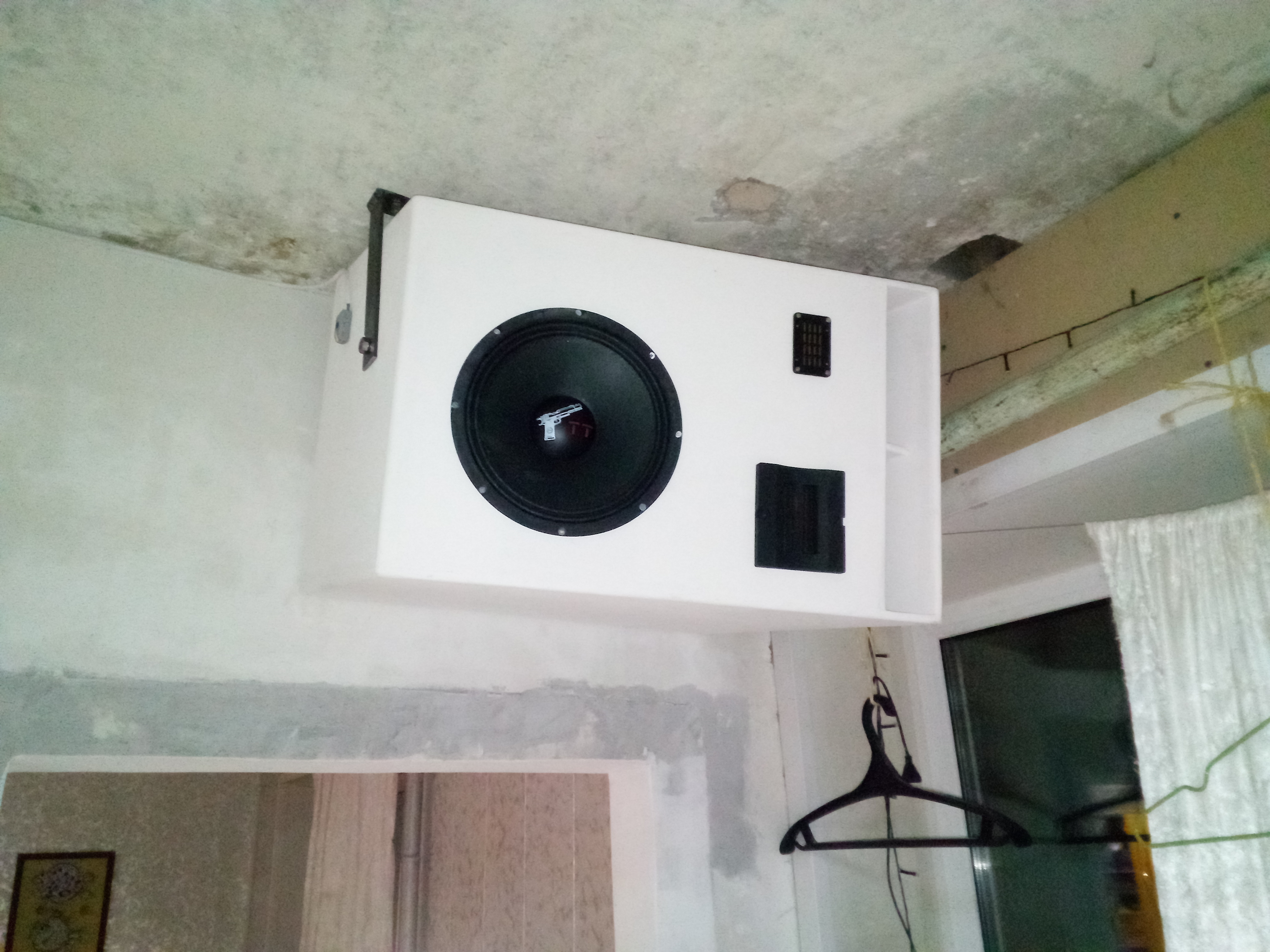

    Занимаясь отделкой в доме, обратил внимание на такой материал как гипсиволокно (ГВЛ).
    Более вязкий, "глухой" чем гипсокартон, достаточно прочный, мне он показался подходящим для изготовления корпусов АС. Когда назрела необходимость сделать акустику для домашнего кинотеатра, я о нём вспомнил.
    Смущала толщина листов ГВЛ - 10 мм (листов с большей толщиной у нас никто не продаёт). Для корпусов на 80 - 100 литров как-то маловато. Но решил, что большая плотность материала и распорки меня спасут. В итоге - всё получилось!
    Раскрой не вызывает затруднений: надрезал - отломал. Легко обрабатывается рашпилем.
    Обязательн нужно пропитывать грунтовкой. Склаивал акриловым клеем для линолеума. Все эти материалы не вонючие. После пропитки поверхность можно отделывать любым способом.
    На ГВЛ стоит обратить внимание тем, кто хочет сэкономить деньги и время, ну и старается всё делать сам. Ну и для всяких экспериментов.Нажмите на изображение для увеличения.

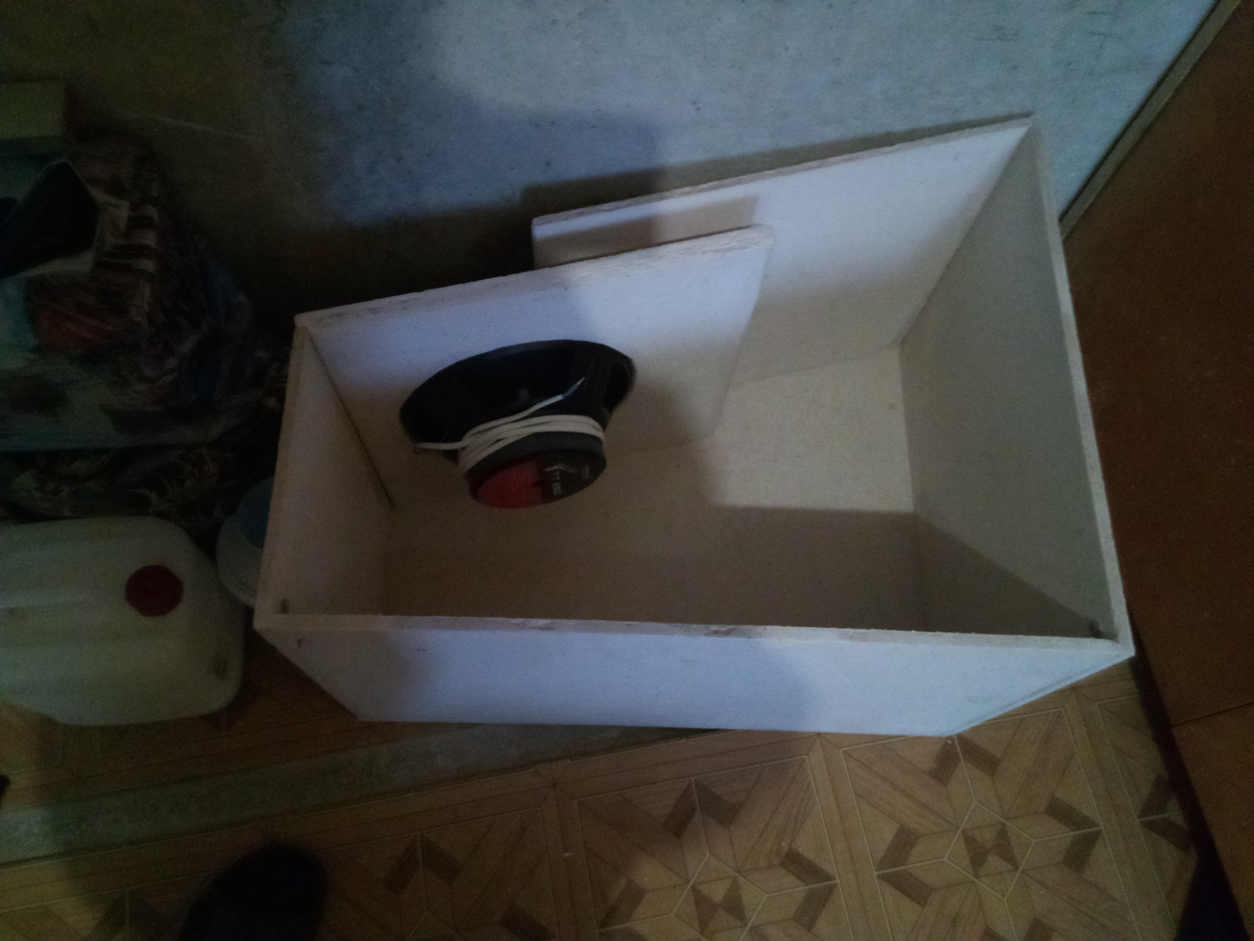

    Кстати, дешевизна и лёгкость обработки ГВЛ позволила разрешить моё старое заблуждение.
    В молодости сделал ЗЯ для 10 ГД-36К. Бубнёж был страшный! Тут вышла статья в "Радио" с описанием ортогональной АС. Тут же переделал бубнилку. Результат был положительным. Бубнёж исчез, пявились низа. Правда, не долго музыка играла. Котику чем-то колонка не понравилась (или наоборот - понравилась) и он поточил когти о подвес дифузора...
    В этот раз захотелось проверить старую идею. Сделал экспериментальный образец.

    Однако оказалось звук тем лучше, чем ближе канал к параметрам фазоинвертора. Так что на ходу корпус переделал. Почти все детали удалось использовать повторно - клей неплохо режется малярным ножом. В итоге:
