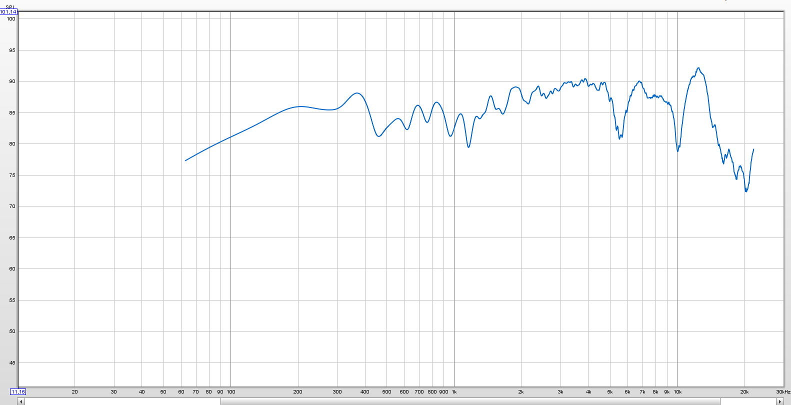

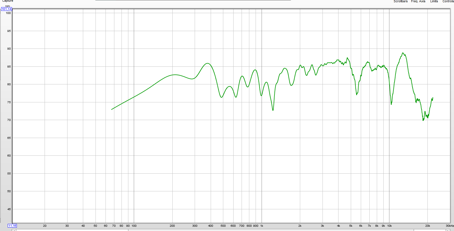

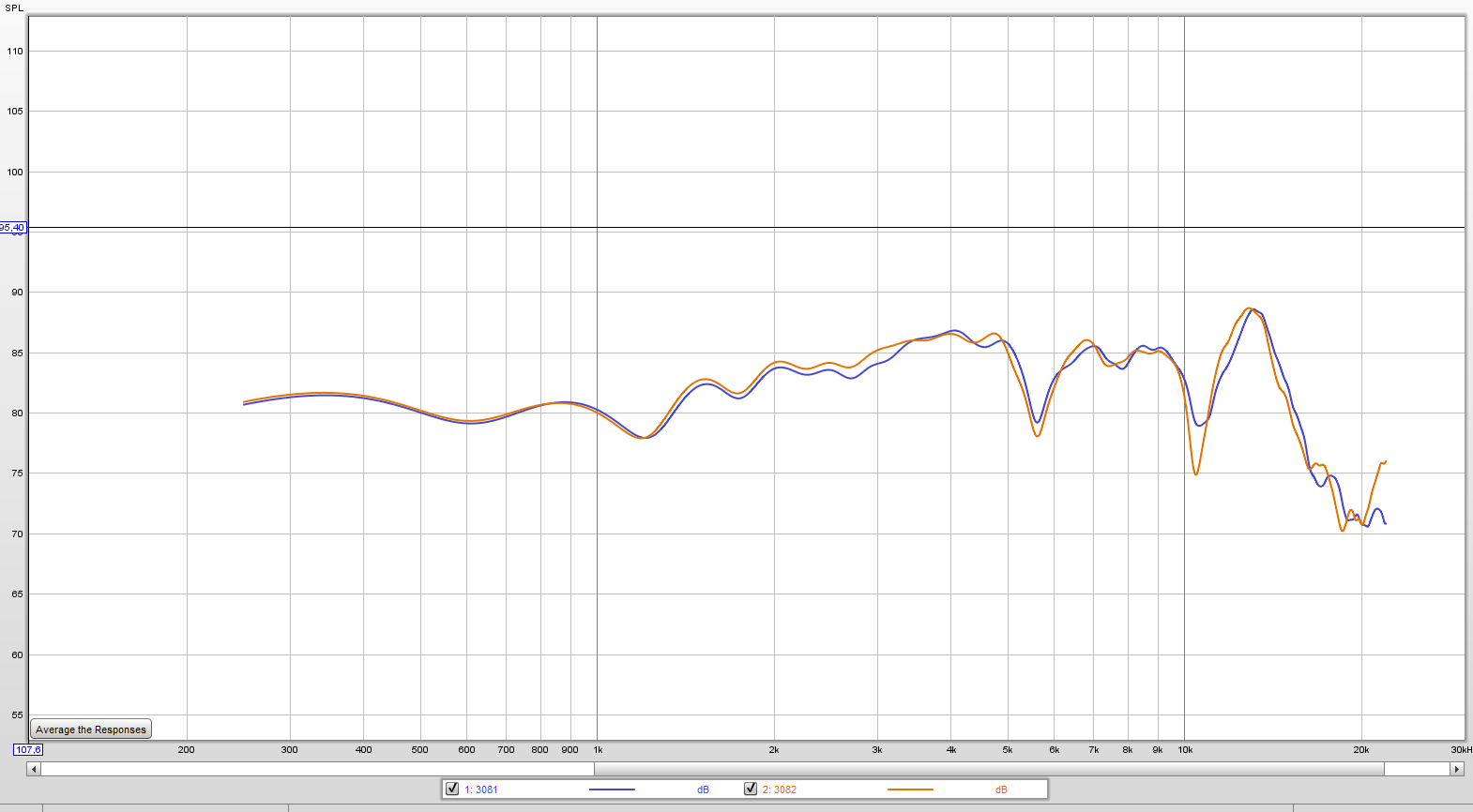

    Вот АЧХ средника Сатори 16см, у мидбасов дырка поменьше но не настолько, как ее рисуют в даташите.
    http://krilovlab.com/temp/000/Mid_MR...20_SPL_05m.JPG
    Сглаживание 0.2 октавы.
    Как-то не очень радует конечно.
    Вот АЧХ моей пары MW16P-8Нажмите на изображение для увеличения.
    Щит 60-80, микрофон в 35 см от динамиков
    Если увеличить окно, то получается так (рядом со щитом два стола - отражений масса)Нажмите на изображение для увеличения.
    при том же окне, но с 20 см от динамика

    ***Ну нельзя так близко измерять динамик. По всем канонам любительских измерений стробируемым методом микрофон нужно разместить на расстоянии 5-6 диаметров диффузора.
