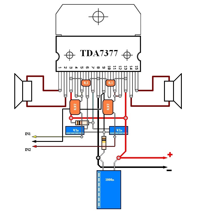

    Alexander, тда 7377 работает от8 до 20в(могла бы и выше но при 20 защита срабатывает,а держит она 28в)
    обвеса ноль,искажения в мосте 0.03% монтаж очень удобно делать,не нужно выходных электролитов ,рекомендую

    собирается даже навесом

    та это же хорошо ,у тда7377 25ма на один канал,самое оно,причем ВК комплиментарный а не квази
    ---------- Сообщение добавлено 01:13 ---------- Предыдущее сообщение было 01:02 ----------
    Смотрю ТДА7265, 7269
    а этим двухполярка нужна.оно Вам надо? и обвеса больше а параметры хуже

    шо там играться,скорее на возбуд нарветесь,больше обвеса ,ВК квазикомплимернарный.....
    искажения на порядок выше заявлены 0.2% против(0.02%у 7377)

    да не было у меня возбуда,я о том что при Ку менее 10 может быть возбуд,кроме того чем больше обвеса тем больше паразитных реактивностей что тоже при плохом монтаже способствует возбуду и бОльшим искажениям
    ну и как я писал в даташите указаны искажения в 10 раз большие чем у 7377
    ЗЫ вообще если приемник портатив то надо D-класс ставить-дольше батарея будет держать,сейчас д-класс есть не плохой

    то.что вы привели--- на максимальной мощности,при 14в питании в мосте на 4ом 15вт при искажениях 0.03% при 19в питании 30вт(0.03%)
    даже спектр меряли сейчас не нашел,там вторая гармошка преобладает

    вы не внимательны ,у него бп 12в 1а и места нет
    где предельные режимыпри 18в она 25вт выдает при 0.03% но и это его бп не потянет,а в покое она 80ма потребляет,так что мощность бп ограничит,а мосфетную 7850 я предлагал но это очень мощно и дорого,а 7377 всего доллар стоит
    вот еще спектр-практически все на 2ю гармонику приходится

    Ну так тем более 4-х канальная микросхема по определению будет больше тока потреблять. ЗЫ. ку-10 на графике это как? что-то в даташите не нашел. Вложение 417500Вложение 417501Вложение 417502Вложение 417503

    voltage gain= 20дб=10раз в мосте 26дб=20раз
    там 2 мостовых канала и этот режим лучше звучит (хоть и заявлены чуть выше искажения 0.03 против 0.02 в обычном включении) которые вместе потребляют 70ма при 12в питании это нормально тк АВ класс а не В, это в паузе, а реально будет зависеть от громкости и мощности которая зависит от сопротивления динамиков
    при 8ом искажения еще вдвое меньше,меньше потребление,но и максимальная мощность тоже
    и еще к слову про демпфирование,конденсатор 1000мкф имеет сопротивление на 40гц=4ом поэтому в обычном включении надо ставить не менее 4000мкф(1ом и то это многовато) а вот в мосте кондеров нет а сам усилитель довольно низкое выходное сопр имеет тк губокоосный
