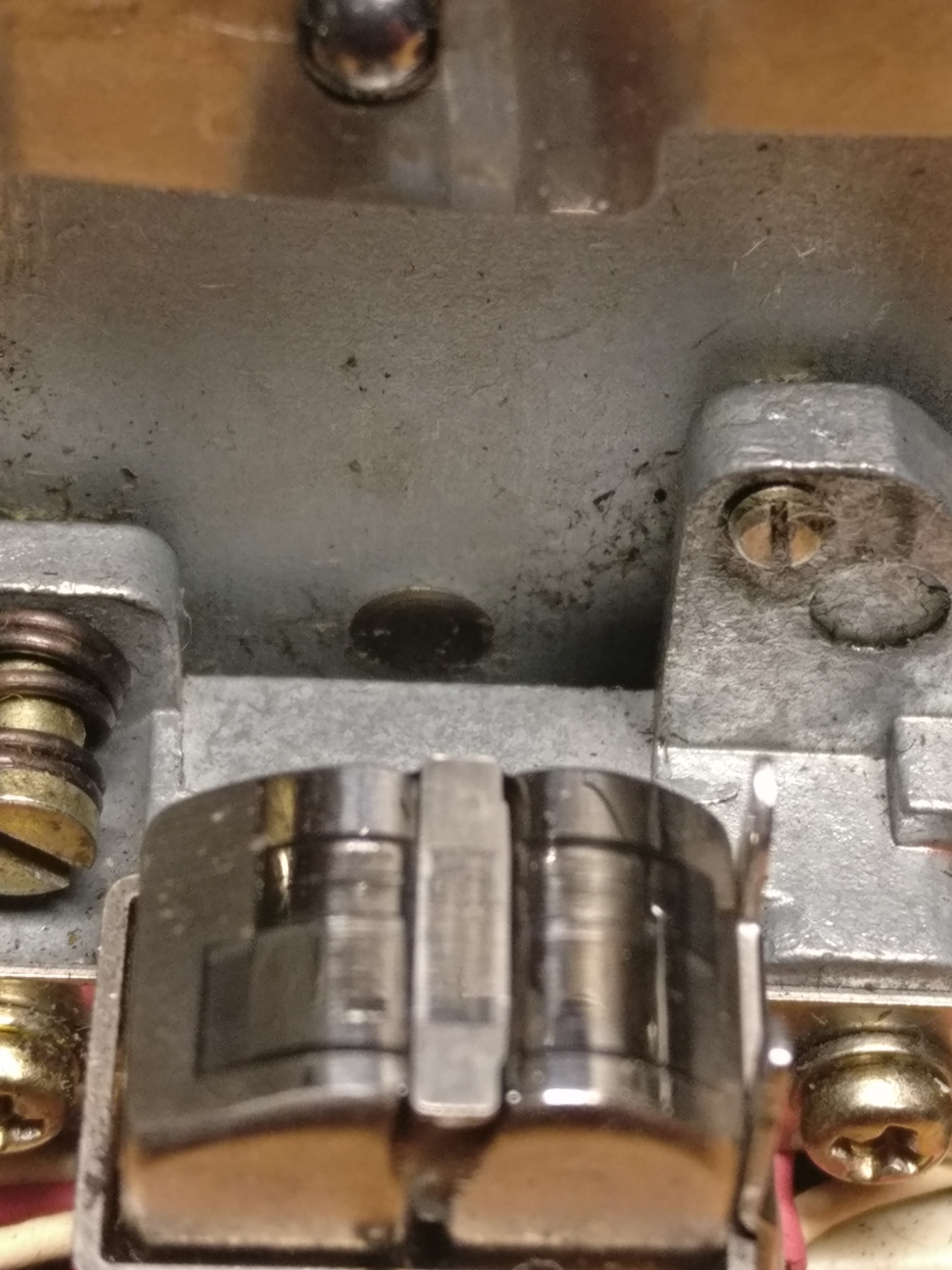

    Требуется помощь по лпм. После чистки и смазки лпм, замены прижимных роликов обнаружил с помощью зеркальной кассеты, что пленка мнется об верхний ус головки записи воспроизведения. в остальном пленка проходит ровно. Пока никакие винты не крутил. кроме у левого ролика. Но пленка сейчас идет ровно по левому ролику, пластмассовому направляющему около этого ролика и далее. только у головы заминает. Как момент данный исправить?. На последней фотографии видно отчетливо. Нажмите на изображение для увеличения.

    Гайка с прорезью,которая ещё правее, уже не на голове,а на каретке - высота
    азимут это, азимут. А высота регулируется одновременным кручением переднего мелкого и заднего мелкого винта, они же и кивок регулируют.

    да, а высота от низа кассеты это по шаблону, там к шаблону идет такой брусок, им и выставляется высота , кивок и заход головы внутрь кассеты (это не во всех механиках регулируется).
    Высота направляющих то же этим бруском выставляется. И стирающая голова то же им проверяется.

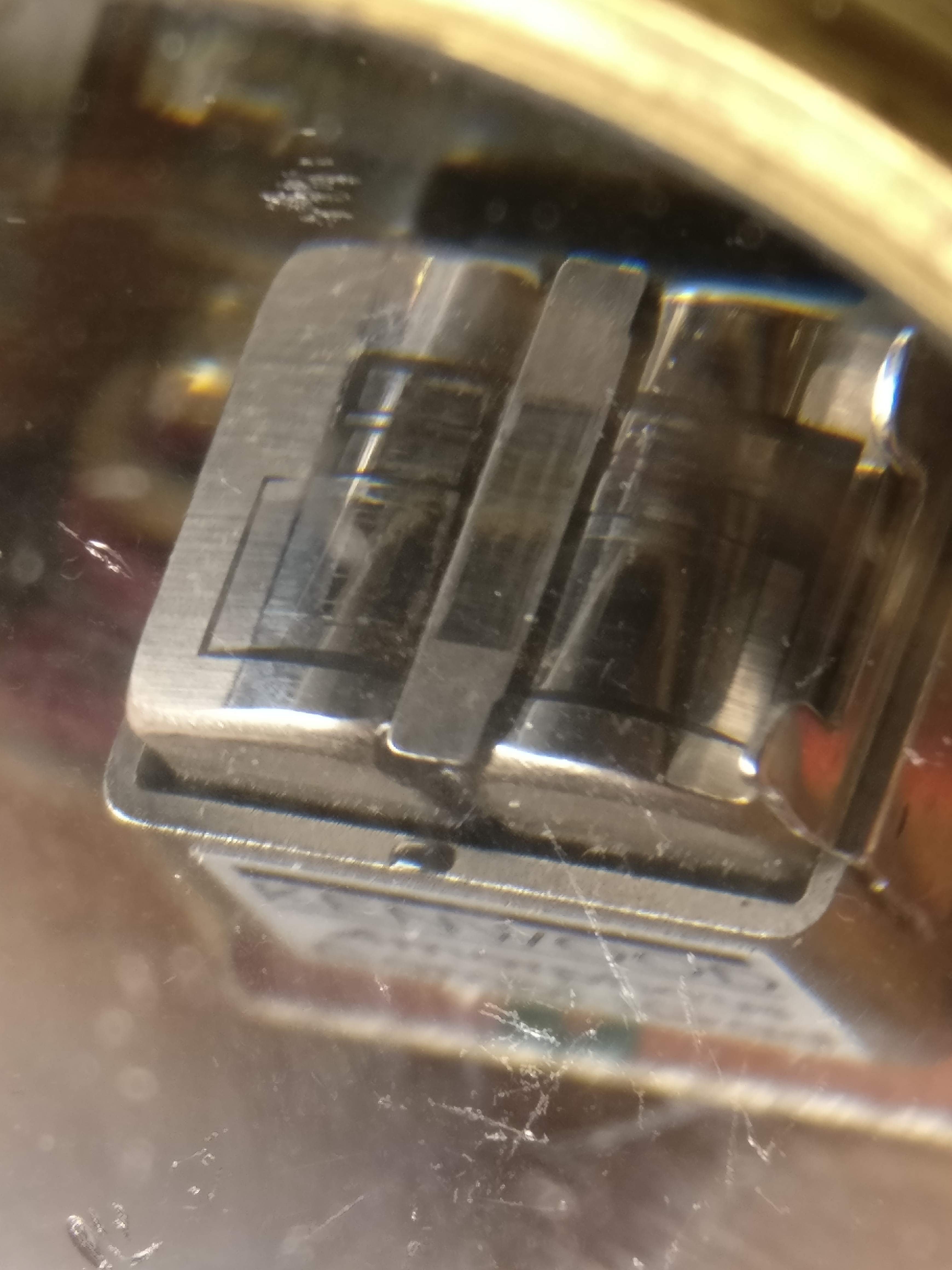

    Какая голова стоит в этой деке, не Canon 36001 ?
    Посмотрите фотографии пожалуйста, голова еще поживет?

    По умолчанию Re: Kenwood KX-1100
    Износ большой,но проверка с тест-кассетой, на воспроизведение, покажет - насколько большой.
    Кассету лучше использовать такую:3ЛИМ УНЧ К 4 - там можно снять АЧХ полностью до 18 кГц...
    P.S.Износ сказывается на воспроизведение в правом канале,в первую очередь..,падает "отдача" на ВЧ.

    Частый гость Аватар для Triac
    22.10.2017
    Latvia, Riga
    234
    Как тогда быть?. Пока не хочу менять голову
    Менять голову, потому как сильно попиленная голова возможно будет полосить ленту это раз, и если голова была настроена не правильно то проблемно будет ее настроить правильно потому как лента будет стремиться леч ровно в уже существующий пропил, это два.

    братва дело говорит .
    голова почти капут .
    однако , пожить может . если отшлифовать - голова стояла криво и лента запортила сердечник левого канала .
