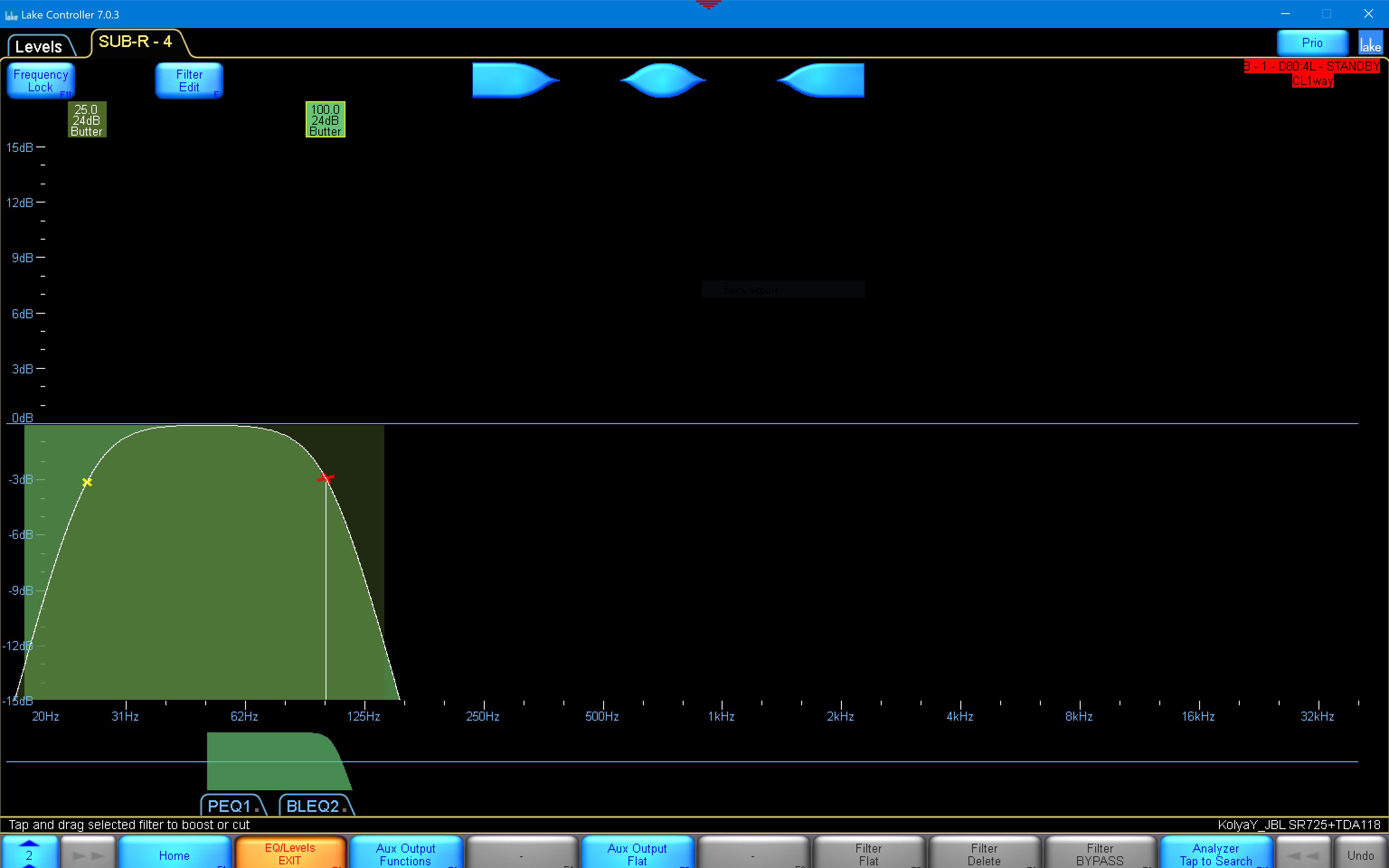

    18,671
    По умолчанию Re: АС на на Pro Динамиках с "мидбасом/басом в грудь".
    Цитата Сообщение от KolyaYa Посмотреть сообщение
    Слушаю сейчас JBL SRХ 725 + Сабы на 18"
    Эффект как бы есть, но не ярко выраженный)
    В таком случае сразу забудте все динамики с чуйкой ниже 97дб/вт и мощностью ниже 400 ватт
    Кстати, к вашим топам надо 4...8шт 18" сабов для правильного баланса.
    И ещё вопрос как топы сведены с сабами ? Если не в фазе, то тот самый удар как раз теряется.
    Аватар для KolyaYa
    04.11.2018
    33
    Парни, говорить можно сколько угодно - я тоже великий теоретик).
    Я спрашивал про конкретные системы и/или динамики которые возможно у кого то есть или были с нужным мне эффектом...
    ---------- Сообщение добавлено 19:50 ---------- Предыдущее сообщение было 19:39 ----------
