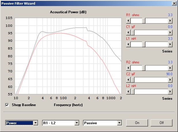

    Добрый Аватар для Gudronov
    11,821
    По умолчанию Re: Домашняя трехполоска на 18"
    Пятнаху надо. Не надо 18, геморрой один.
    Минимальный нематюковый вариант:
Название:	15FH510 120L 35hz.jpg
    Тут 30 ом параллельно дину для показухи.
    И как раз будет около 500гц по факту. Если не выше.
