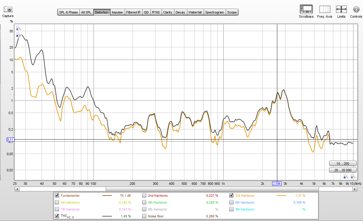

    По умолчанию Уменьшение искажений многополосной АС
    Собственна посетила очередная идиотская мысля. Гляда на график искажений динамика замечал резкий спад на частоте 6,6 КГц. Оказывается это от того что всё что выше 2 гармоники просто не попадает в частотный диапазон измерений(и слуха) 3 гармоника от 6,6кгц получается как раз 20кгц
    т.е если поделить частотный диапазон так что б отфильтровывалось всё выше 2 гармоники то искажения уменьшатся в половину. В общем эта тема старая, но классическая многополоска с пассивными фильтрами может уменьшить искажения только от усилителя, которые и так оч. маленькие, а нужно фильтровать именно излучение динамика механическим способом. Может кто видел какие-нибудь расчёты на эту тему, типа расчет звукопоглатителя, или что то вроде панелей ПАС ?
    картинка для илюстрации

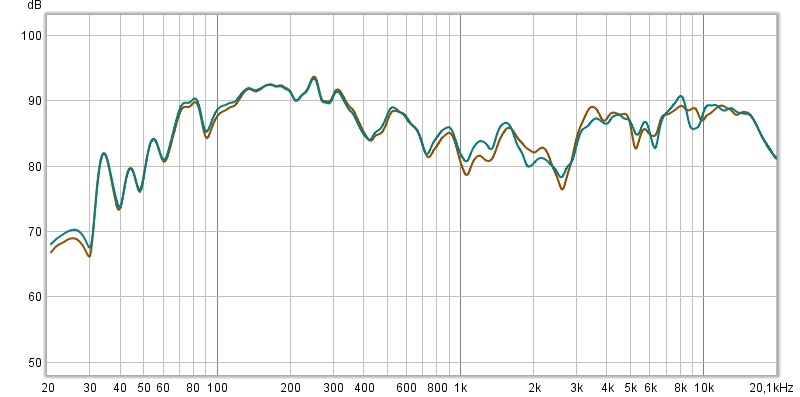

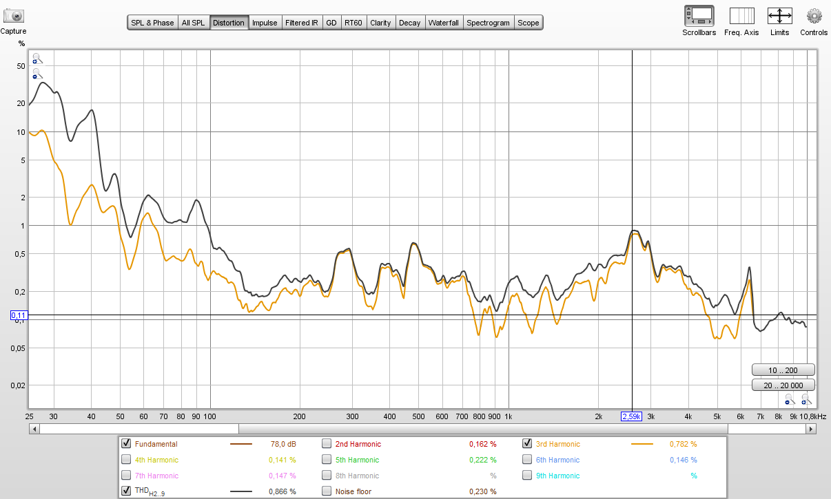

    во чё получилось, с нахлабучкой аля недорупор, и без.
    Пошел патентовать
ID:	404774   Нажмите на изображение для увеличения.

    вот именно. электрически вы обрезали, допустим, на 2кгц, но при подаче 1кгц динамик будет выдавать искажения в виде 2 , 3 и прочих гармоник (2-ух и 3-ех кгц) и от этих искажений вы АБСОЛЮТНО никак не избавитесь электрически. от них можно избавиться только физически, заглушив сам источник искажений (динамик) на этих частотах.
    я уже провел "лабораторную работу", и прекрасно вижу что если механически заглушить динамик выше частоты среза, то искажений будет ощутимо меньше, причем именно в диапазоне от 700-2000Гц, т.к 3(и более высшие) гармоника заглушена механически в этом диапазоне.
    на графиках выше посмотрите, я там специально 3 гармонику отдельно вывел

    не нужен никакой супер пупер микрофон, 2 гармоника по уровню сопоставима с 3, а в данных колонка даже больше. и заглушив её искажения падают оч сильно, почти в 2 раза.
    микрофон тут вообще не причем. можно взять гавнодинамик с кучей искажений и у него так же искажения уменьшатся в 2 раза, если его заглушить за полосой пропускания.
