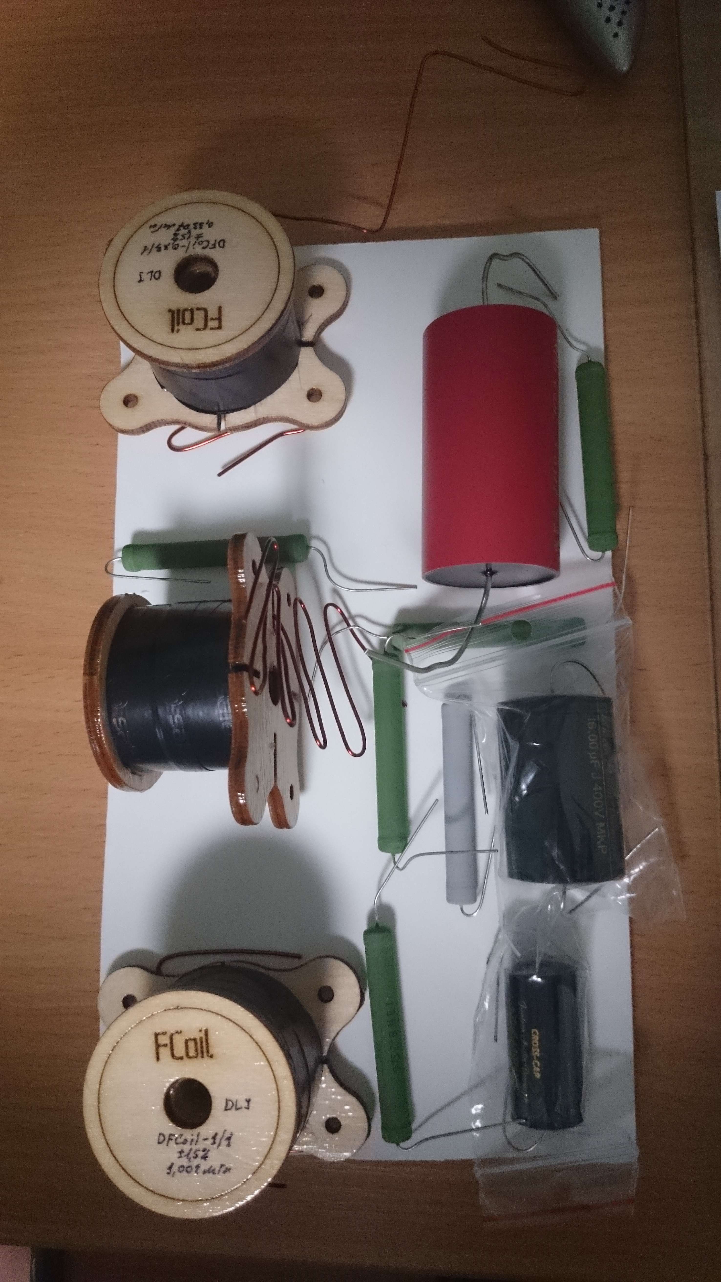

    Добрый день, такое расположение катушек достаточно верное? Расстояние между крайними катушками 20 см (от центра) Нажмите на изображение для увеличения.

    По умолчанию Re: Тест катушек
    Вполне. Можно ещё чуть подвигать но это будут крохи
    Я бы еще среднюю оттащил вправо по максимуму.

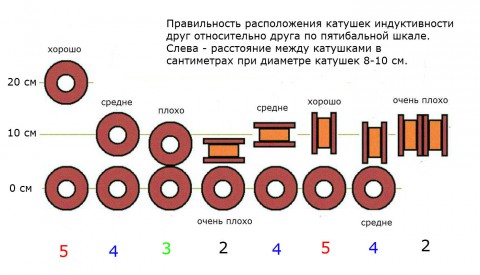

    в интернетах гуляет вот такая картинка, выглядит разумной.
