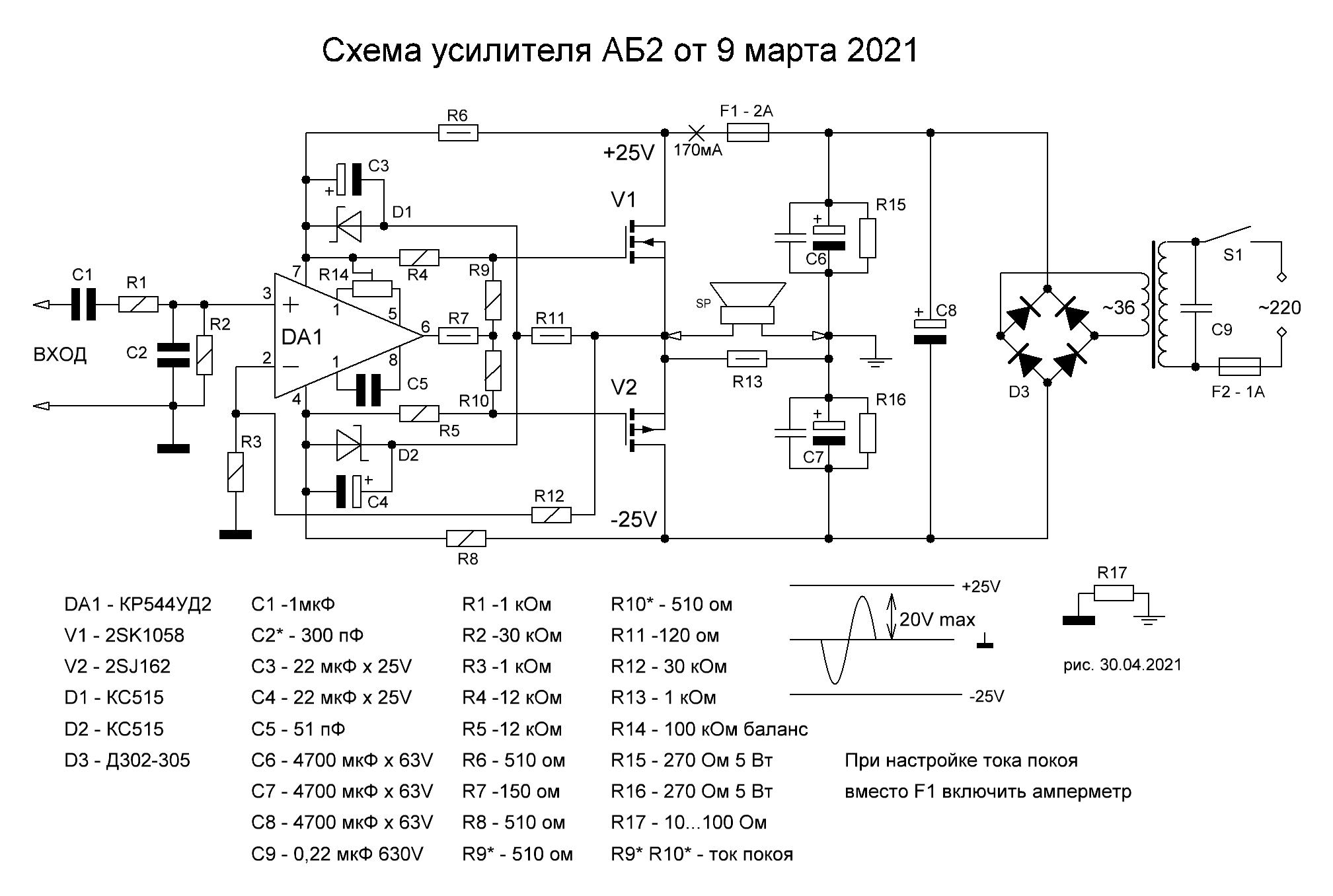

    Цитата Сообщение от nemoli Посмотреть сообщение
    На сколько понимаю, оригинальная схема Александра Сергеевича, сейчас выглядит так:
    Вложение 400374
    Может она и выглядит сегодня так, но это неудачная конструкция А.Бокарева. Речь идет о АБ-1 и его развитие. Вот в первом варианте АБ-1, есть изюминка в звуке.

    Посмотрел исходную схему Боки, налицо ухкдшенный PSRR за счёт того, что опорный проводник для УН и общим проводом нагрузки/источника по сути, ценой. PSRR куплено "тихое" включение усилителя, без хлопка и нужды городить софтстарт. ИМХО - размен неравноценный.
    Для интереса можно посмотреть, как это сделано у Димона, конкретно - какой провод в УН - общий, и куда он приходит в УМ. После УН, во-первых, помеха питания будет не так заметна (вклад её снизится в КУ раз), а во-вторых, ВК у Димона - повторитель, и сам он эту помеху, по крайней мере, не усилит.
    Басню про Моську и слона слышал?
    Среднюю точку R15 R16 оторвать от конденсаторов С6 С7
    С8 - тоже не нужен в таком включении, лучше разбить его на 2 и добавить параллельно С6 С7
    Последовательно с R3 нужен конденсатор
    R7 - лишний, зато не хватает пленки между ногами питания ОУ
    И предохранитель в минусовом плече тоже желателен
    Завсегдатай Аватар для pyos
    15.07.2006
    4,522
    По умолчанию Re: Усилитель Hi-End BAS-8
    Нельзя - эти 2 резистора формируют среднюю точку питания по постоянке, она же подключается к общему проводу.
    Тоже неверно, С8 как раз фильтрует помеху после выпрямителя
    Это всё было и есть у Димона в Заратустре, можешь почитать тему.
    Зачем?!
    Не нужна, от неё смысл есть только тогда, когда ВК ОУ работает в АВ.
    оригинальная схема Александра Сергеевича, сейчас выглядит так...
    Написано- диоды в мосте Д302-Д305, но последние применять нельзя, сами догадаетесь почему? https://rudatasheet.ru/diodes/d305/
    После такой банальной ошибки, можно доверять остальному?

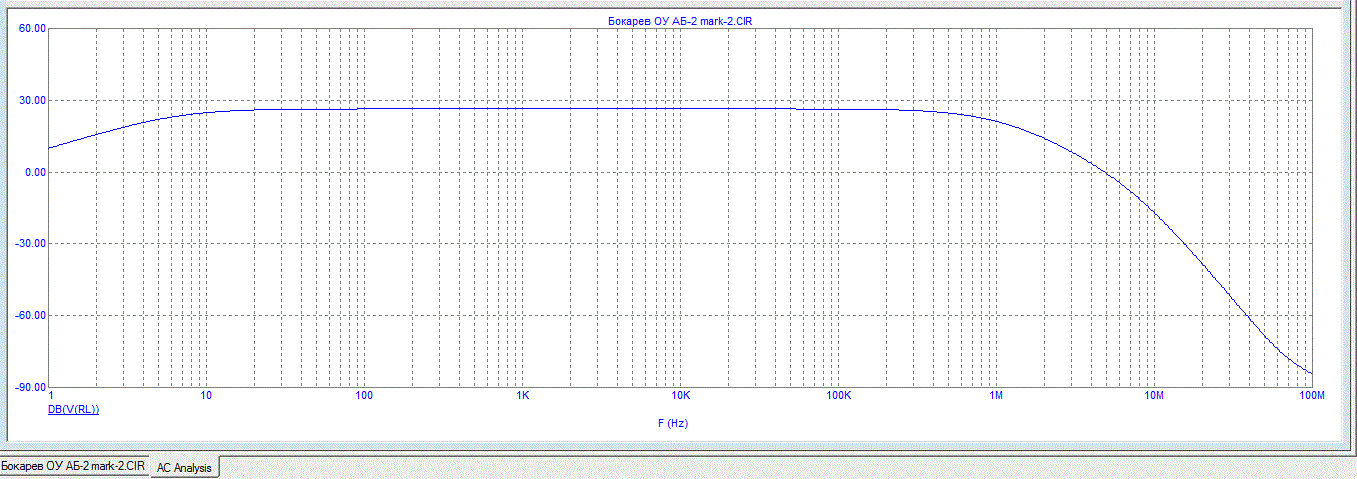

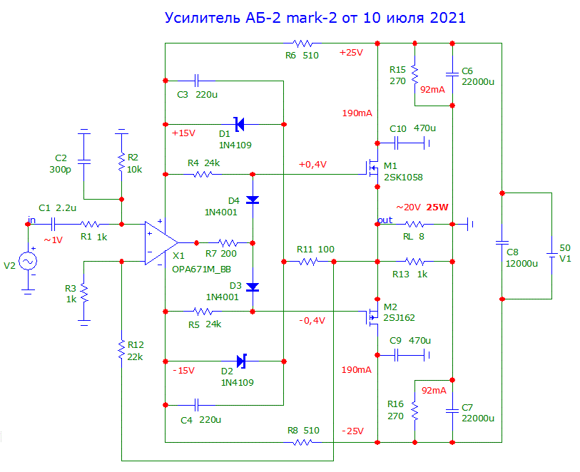

    Вот так будет намного лучше...
Название:	АБ-2 mark-2-0.GIF
    Скачать модель: Усилитель АБ-2 Mark-2.zip
    АЧХ у этого варианта более чем мегагерц стала...
    Конденсатор С2 подрезает. И искажений на порядок меньше стало.
Название:	АБ-2 mark-2-3.GIF
