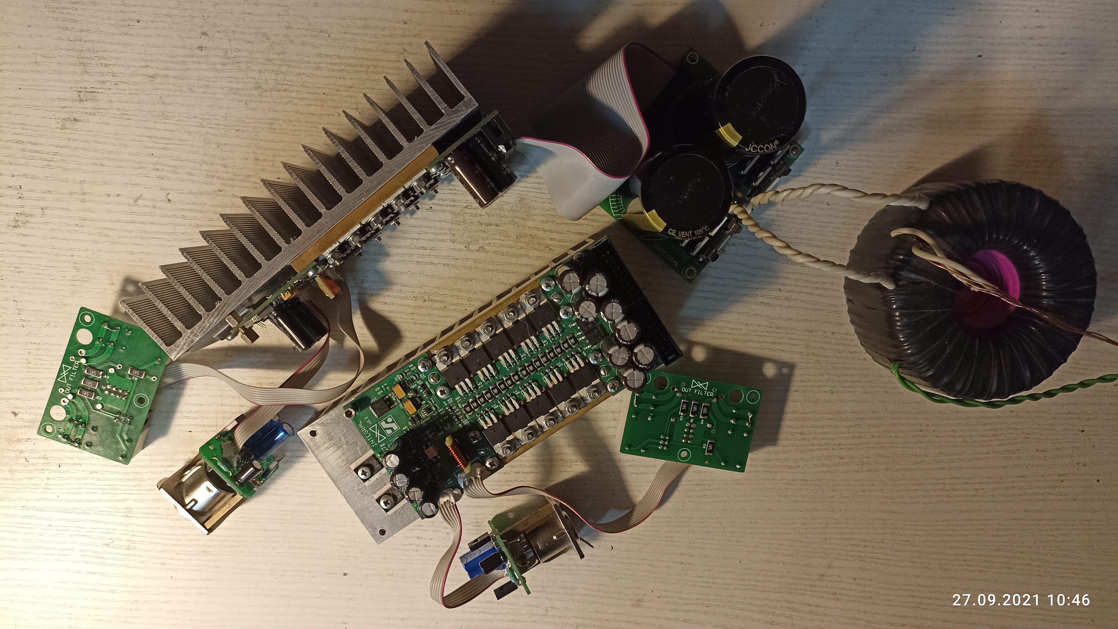

    12,217
    По умолчанию Re: Интеграл
    Евгений привет.
    Включил платы.
    На выходе постоянка, 38 мв, и 48 мв.
    Питание +/-40 в.
    Можно подрегулировать?
    Евгений привет.
    Включил платы.
    Питание +/-40 в.
    Сперва нужно подключить к открытому входу буфера эквивалент источника, или просто замкнуть вход накоротко, и измерить постоянку на выходе. А после можно будет подрулить.
    Греется прилично, может радиатор поставить побольше?

    1,825
    Конечно греется. Он маленький, но жрет около 400 мА на плечо. Как минимум, 30 Вт, поэтому нужен нормальный большой радиатор.
    Если хочется сэкономить на потребляемой мощности, то можно попробовать снизить ток покоя ВК, увеличив токозадающий резистор между эмиттерами VT7 и VT8. Сейчас он сопротивлением 510 Ом. Можно попробовать воткнуть 1 кОм. Ток упадет ~ в два раза.

    12,217
    Спасибо, буду что-то изменять, скорее побольше радиатор...

    12,217
    Поставил радиатор 300*130мм, даже с таким греется до 50 гр. Но уже терпимо.
    Как померить ток потребления не снимая с радиатора...? 😊

    1,825
    Как померить ток потребления не снимая с радиатора...? ��
    Вместо любого из предохранителей воткнуть амперметр переменного тока.
    ЗЫ. Сейчас Андрей отслушает, насколько можно снизить ток покоя. Я попросил его написать в этой теме.

    По переменке тогда прямо в разрыв сети.
    Тоже вариант. Измерится сразу оба плеча, плюс начинка.
    ЗЫ. Андрей послушал усилки с разным током покоя В общем, полевики нужно кормить
    Подробности он сам напишет.
    Отслушал. Я бы крайне не рекомендовал понижать ток покоя, а может даже посоветовал его увеличить. Правда это уже эмпирически. Я не проверял.

    Да, в районе того.
    Ток покоя ВК легко измерить тестером, между истоками транзисторов любого из плеч.

    Да, верно, не сообразил, они то сверху, ток одной пары.
    ---------- Сообщение добавлено 28.09.2021 в 10:30 ---------- Предыдущее сообщение было 27.09.2021 в 22:11 ----------
    Итак 2*62мВ, 2*63мВ, 68мВ - одна пара.
    Это нормальный ток покоя, меньше 60 мА на пару полевиков не делают, если это не внутри микросхемы.
    А обычно дают даже больше.
    Я сегодня с утра тоже послушал усилки при стандартном, 60..70 мА токе покоя и при 30 мА.
    При меньшем токе покоя звук более сухой, и субъективно есть ощущение меньшего низа. ВЧ очень близки. Но более цельная, "наполненная" и чистая картина у модуля с большим током покоя.
    Но это я слушал текущую версию.
    Константиныч, у тебя в модулях дополнительно увеличена глубина ОООС на НЧ-СЧ, поэтому результат при эксперименте может оказаться другим. Разница может быть меньше.
