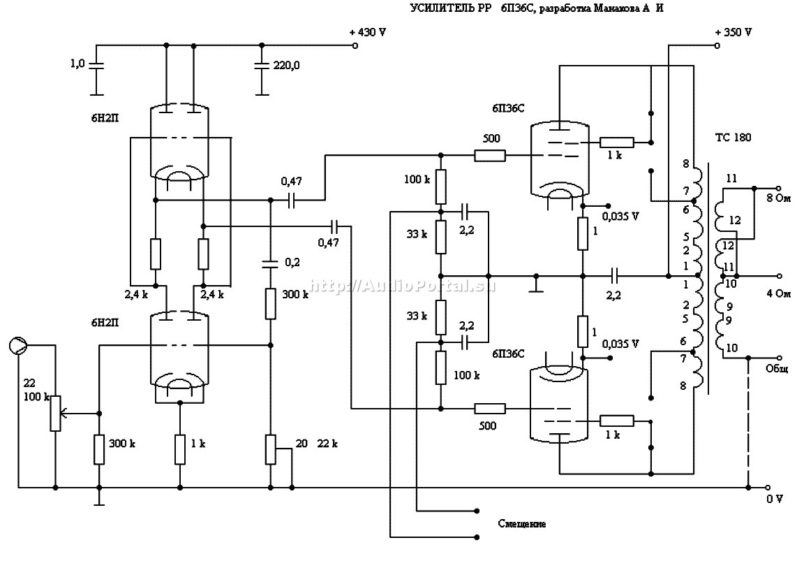

    Пока у меня другой проект на стенде, но буду собирать информацию, всех внимательно выслушаю. Планирую РР_шник на фанерке, если понравится, буду думать о корпусе. Главное! Делаю из того, что есть в тумбочке! Т.е. из списка ниже. Итак поехали:
    Выходники эти, 8к, 10 квадратов:
    http://tec.org.ru/board/tvz_100pp_un...l/141-1-0-3172
    Вых. лампы, есть четверка 6с4с, но только четверка есть штук по 10 6П21С, 6п36с, 6п15п, 6п18п. Вроде всё, наверное 6п21с и 6п15п поинтереснее тут будут, имхо.
    Драйверные, вот с этим засада, есть 6н7с, 6н9с, (6н8с, 6н6п усиление мало) еф860, 6э5п. Всякие 6н1п 6н3п 23п не считаю, не интересно. И мне бы не хотелось большое к-во ламп, т.е. серия двойных триодов предпочтительна.
    В питании никакого вакуума!!! Никаких жалезок с обмоткой, только электронный фильтр.
    Можно фазовращатель с предварительным усилением примерно до 5-6 Вольт сделать на чем-то вроде опа1632, это есть.
    Итак, Ваши мысли по этому поводу? Или не заморачиваться и все распродать?

    6Н9С с ВК в триоде - завалишь частотку
    Я выше писал, делал РР на 6н9с в српп и 6р13с, никакого завала, ну может чуть и было, на слух не слышно. Схема почти такая, смещение немного по другому организовал и катод драйвера приземлил.
