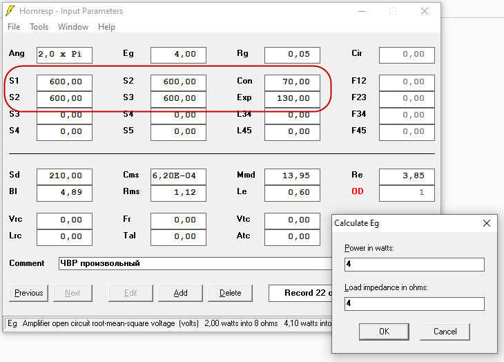

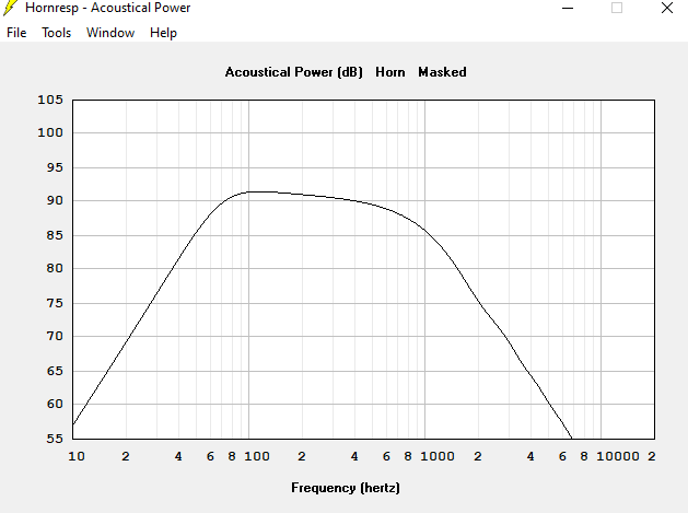

    По умолчанию Re: Лабиринтная АС (помощь в расчетах)
    Цитата Сообщение от Фатеев Посмотреть сообщение
    Пожалуйста, помогите рассчитать корпус для саба
    Monacor SP-202E
    Технические характеристики:.........
    Динамик с высокой чувствительностью, но с маленьким линейным ходом.
    Поэтому мощность выдержит 4 ватта (может 10вт) Дальше просто будет выпрыгивать катушка из зазора.
    Вот расчёт.
    ---------- Сообщение добавлено 15:25 ---------- Предыдущее сообщение было 15:22 ----------
    Внутренний объем 120 литров. Стоит ли оно того ради всего 100дб (минус пикфактор) ?
    Последний раз редактировалось mAxSpace; 25.06.2021 в 15:44.

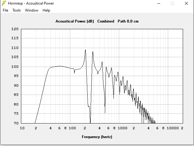

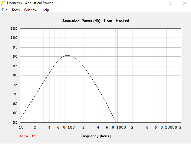

    18,278
    Сделаю закрытый короб 50 л и фсё.
    и всё...
    будет вот так. от 65 гц
    Сигнал на этот динамик всегда будет обрезан на 120-150 Гц.
    тогда вот так ...
    Вот расчёт.
