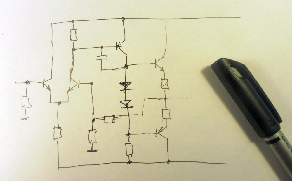

    XDForce!
    Вот схема.
    Сумеете (примерно!) расставить номиналы резисторов?
    Питание двуполярное, плюс/минус 25 вольт.
    Ку установить 20.
    Эта схема содержит ошибку, правильная на следующей странице.
    Последний раз редактировалось ИГВИН; 20.05.2021 в 21:08.

    14.12.2007
    из преисподнии
    5,728
    По умолчанию Re: С чего начать познание усилителей?
    Вот схема.
    это схема того как делать не надо.... Она даже не классическая... она просто неправильная ...
    сейчас 21 век - а вы даете в руки "топор каменного века"...
    это потому что сами такое "Г держали в руках" - и чему вы "ребенка " учите? Неужели полученный вами опыт скатился до вот такого примитивизма....?
    22.04.2020
    88
    Хм... Я может фигню скажу, но я вот так порассуждал... входные дифкаскада я бы поставил 10кОм, ибо входное низкое, а это так себе для источника (тем более маломощного). Резистор питания диффкаскада я бы оставил 1кОм. Транзистор с ОЭ, а точнее подтяжку базы к минусу питания взял бы 47кОм, чтобы не висел контакт. Два резистора между эмиттеров выходных тр. служат, как я понимаю, своеобразным ограничением. Я бы поставил 47 Ом 5Вт. Два диода и резистор образуют падение напряжения(?)... Затрудняюсь, как и с резюком от вывода диффкаскада.
