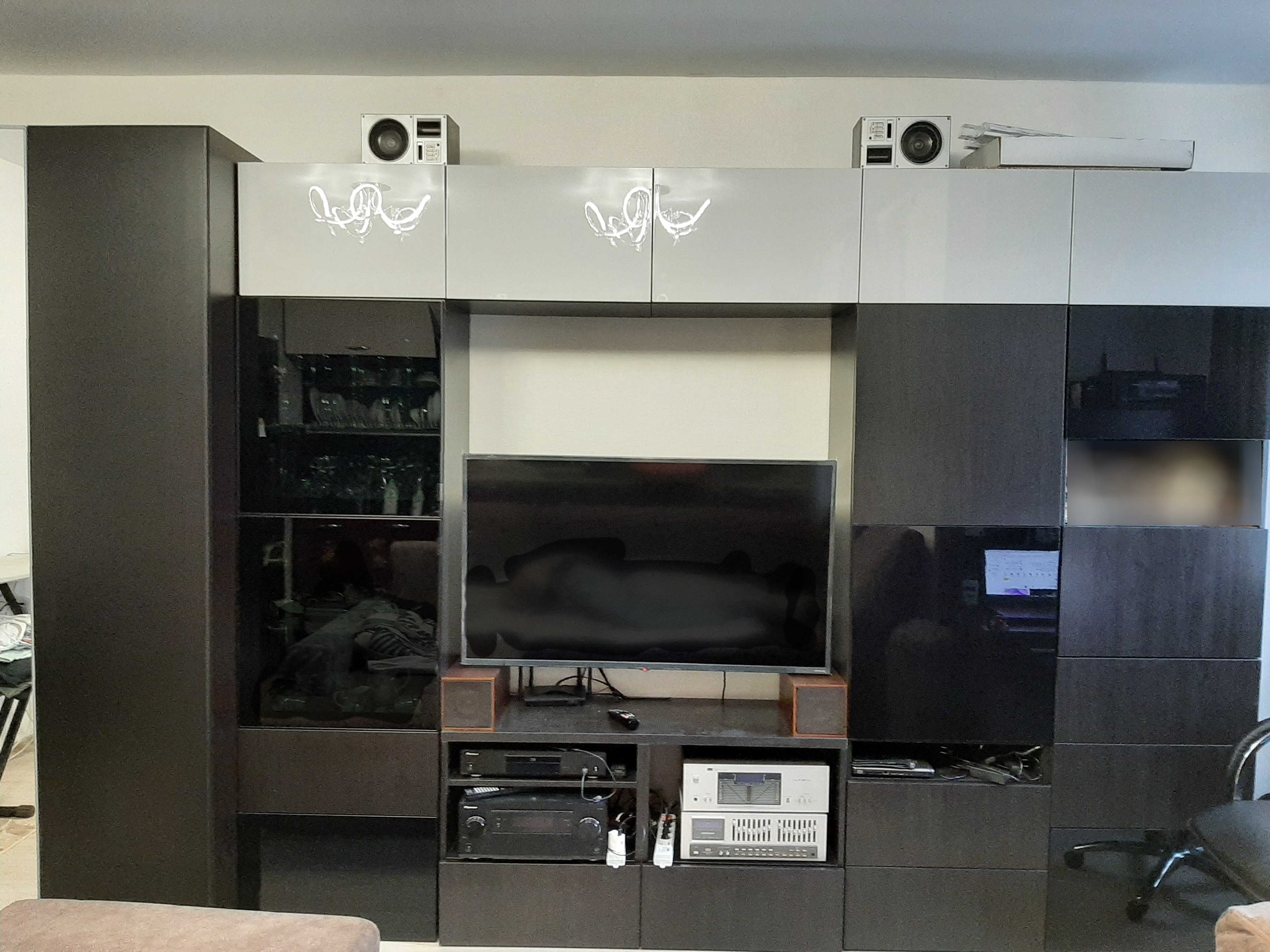

    Жизнь идёт и диктует свои требования.
    В новой квартире места для хобби совсем мало.
    Поэтому весь сетап переделываю с 5" на 4".
    Концепция остаётся старой - внешне корпуса СССР, внутри полная модернизация.
    Из фото сетапа должно быть понятно, почему выбраны эти АС для модернизации.
    Даже при размерах АС S-30, на ТВ смотришь, как на 1 ряду широкоэкранного кинотеатра.

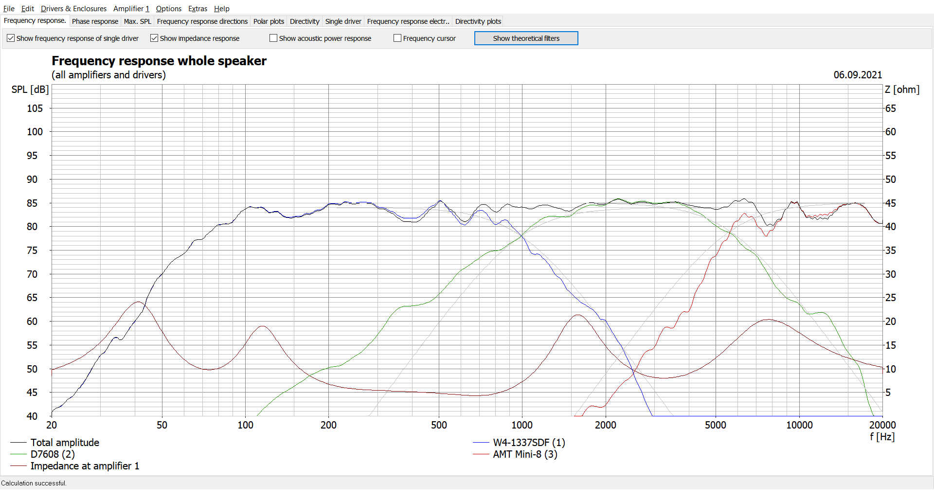

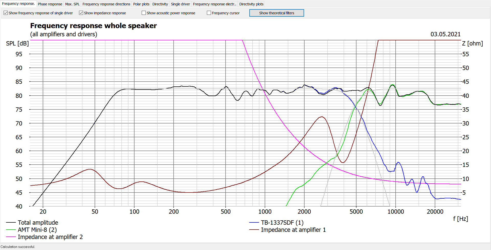

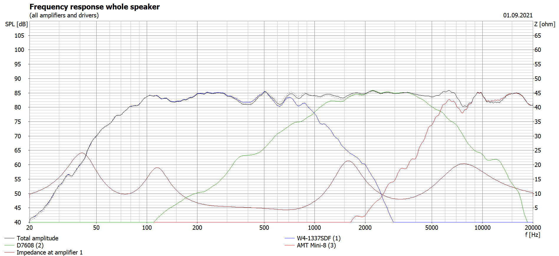

    Предварительно сведение выглядит так:
ID:	396503 Получается 3-й акустический (серая - теоретическая кривая)
    Искажухи пищалки не увеличиваются с понижением частоты.
    Будем пробовать при таком разделе, тем более, что уровень ВЧ относительно НЧ просится -5дБ.

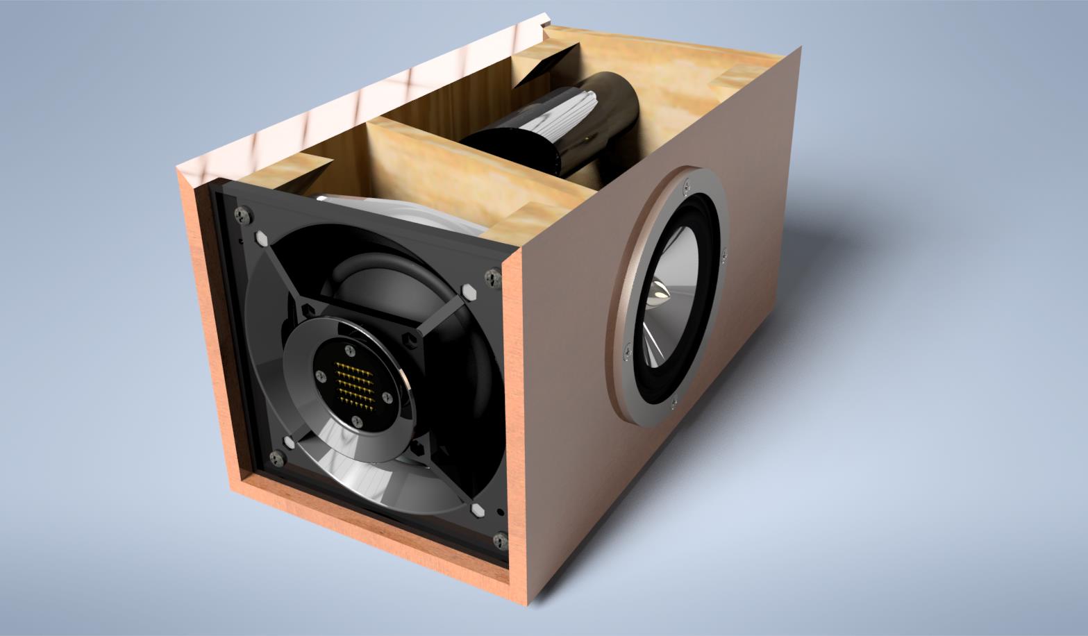

    Этот коаксиал не для коаксиала, а сделать супер компактный многоканал, исходя из пространственных возможностей.
    Поэтому выбор пал на эти АС.

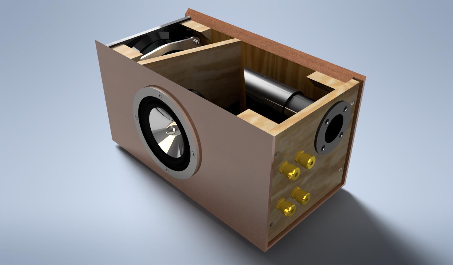

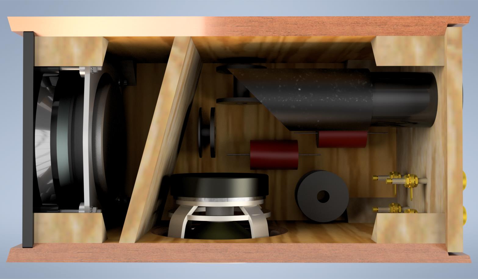

    Пересчитал точно объёмы, НЧ сдвинулся на 5 мм ближе вместе с перегородкой.
    Фазоинвертор регулируемый, срежу под 45 гр.
ID:	403566 Нажмите на изображение для увеличения.
ID:	403548 Нажмите на изображение для увеличения.
Название:	6АС-2 Клеммы.jpg
    Очень предварительная схема без учёта влияния волноводов.
    Есть подозрение, что они повлияют положительно.

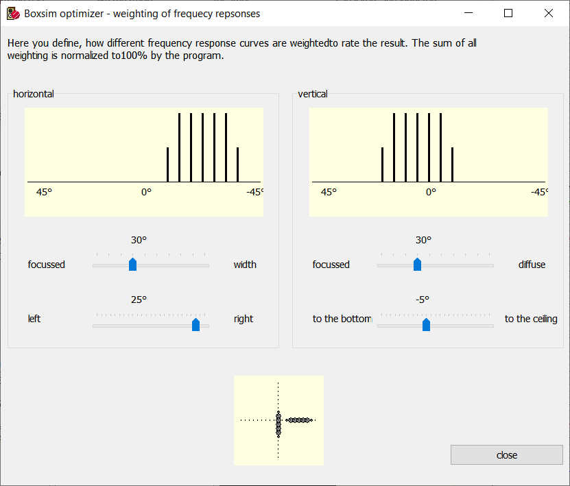

    Цитата Сообщение от Peredelkin1 Посмотреть сообщение
    Сделайте переднюю стенку скошенной и расположите пищалку сбоку.
    Не вижу смысла ни с каких точек зрения.
    А диаграммой направленности могу управлять в приличных пределах и даже с учётом окружающих шкафов.
ID:	403534 Настройки направленности кроссовера
ID:	403535 Расчётный бафлстеп со шкафами.
    И более того, очень возможно, что фильтры поэтому будут разные для левой и правой АС.
    Это основные АС, шутки в сторону.

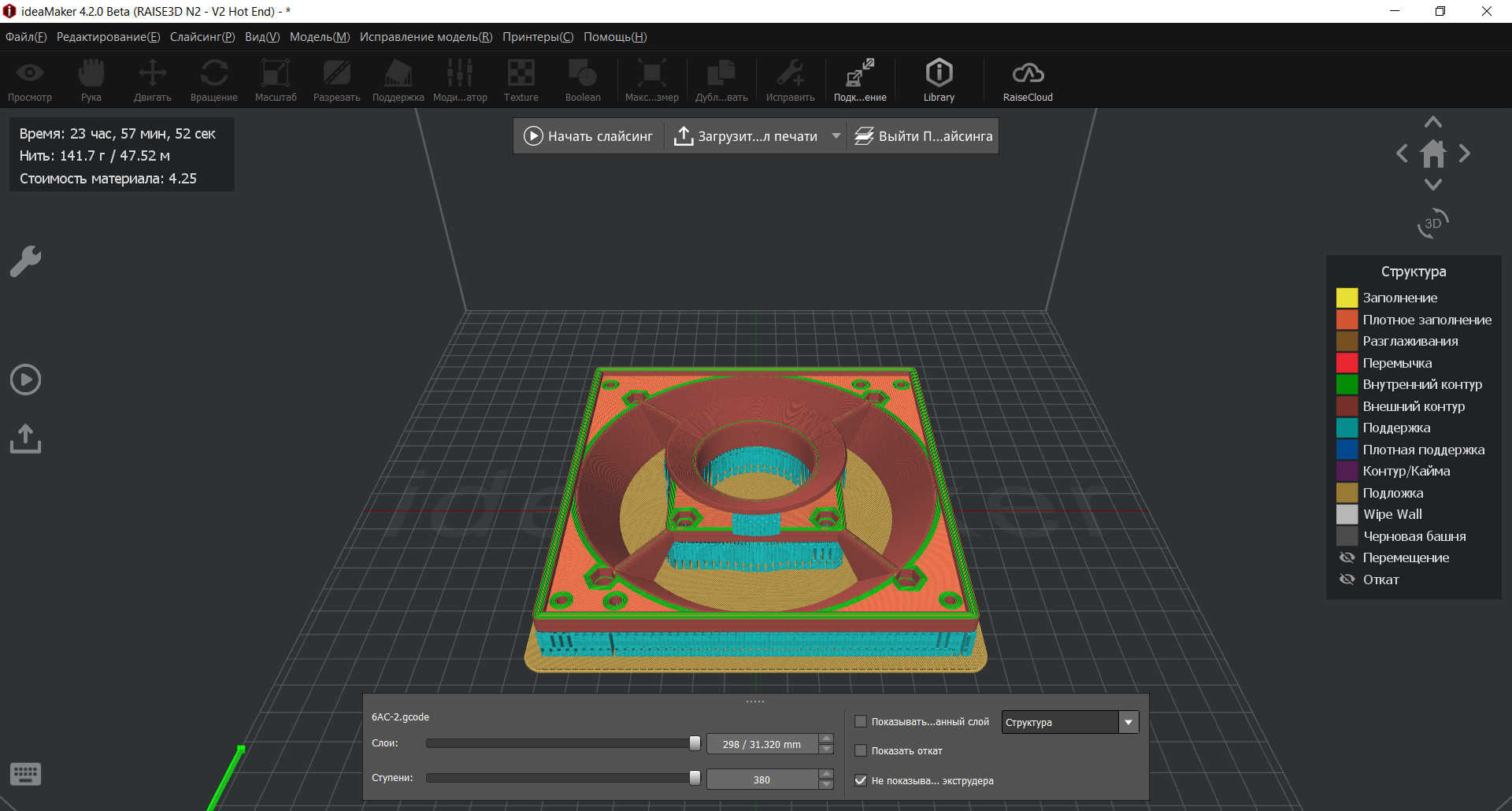

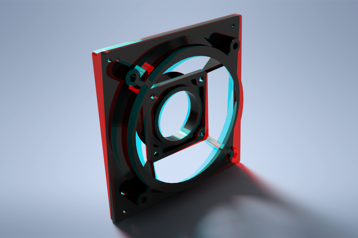

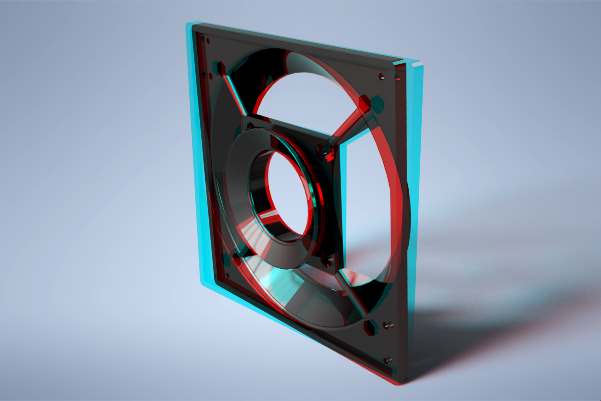

    Точная 3D модель пластикового держателя динамиков в формате STL.
    6АС-2.zip
    Читается слайсерами 3D печати.
Название:	Держатель 1 6АС-2.jpg
ID:	403873 Нажмите на изображение для увеличения.

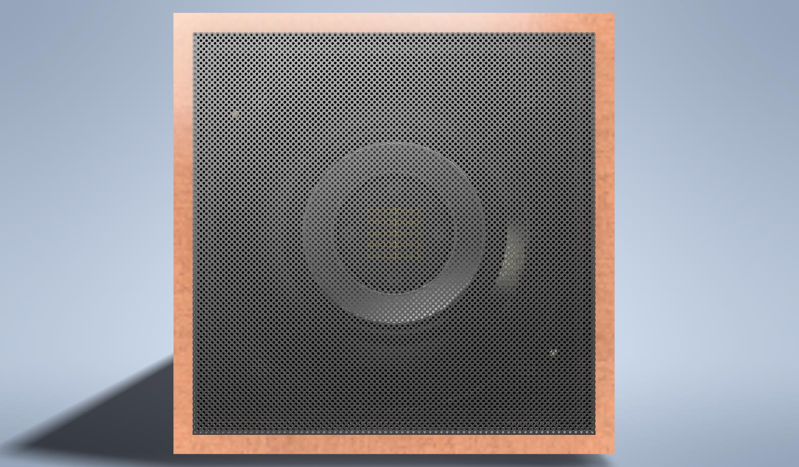

    Для прикола.
    В гриле 10000 отверстий d 1мм шаг 2 мм.
    Снял дотошно штангелем.

    Есть мысли, как свести: 1-й порядок
    Без режектора (ов) и т.п. может звучать грязновато, жирновато, аналогово и по-советски что ли.
    Старший pioneerовожатый
    Аватар для Vinni
    24.07.2012
    2,562

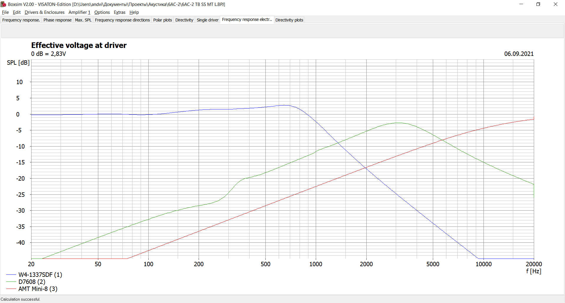

    По умолчанию Re: 6АС-2

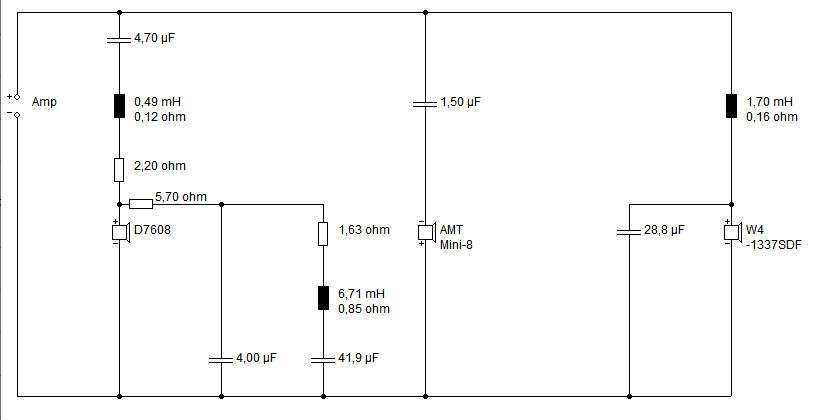

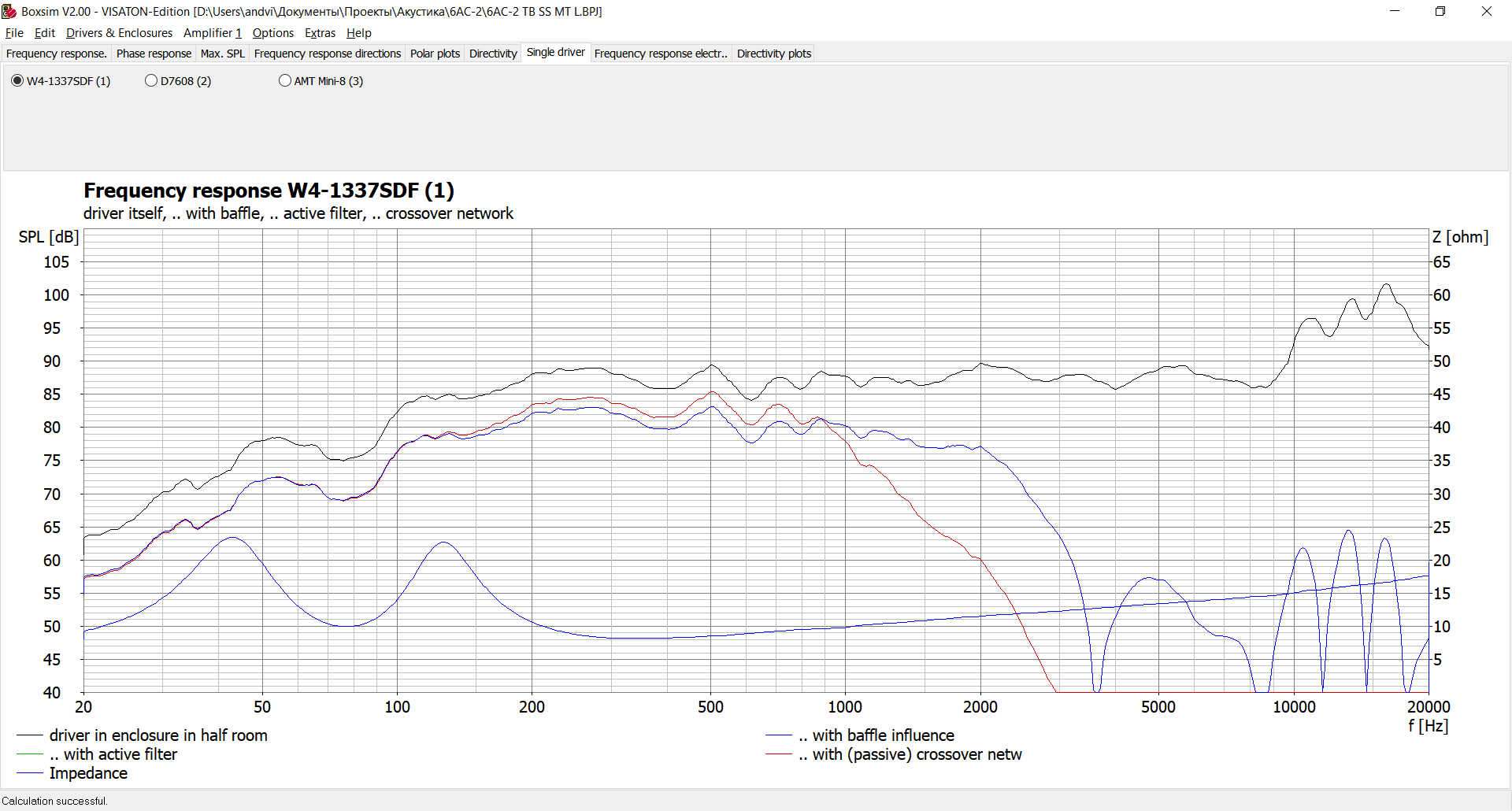

    На ВЧ и СЧ использую естественные спады АЧХ динамиков.

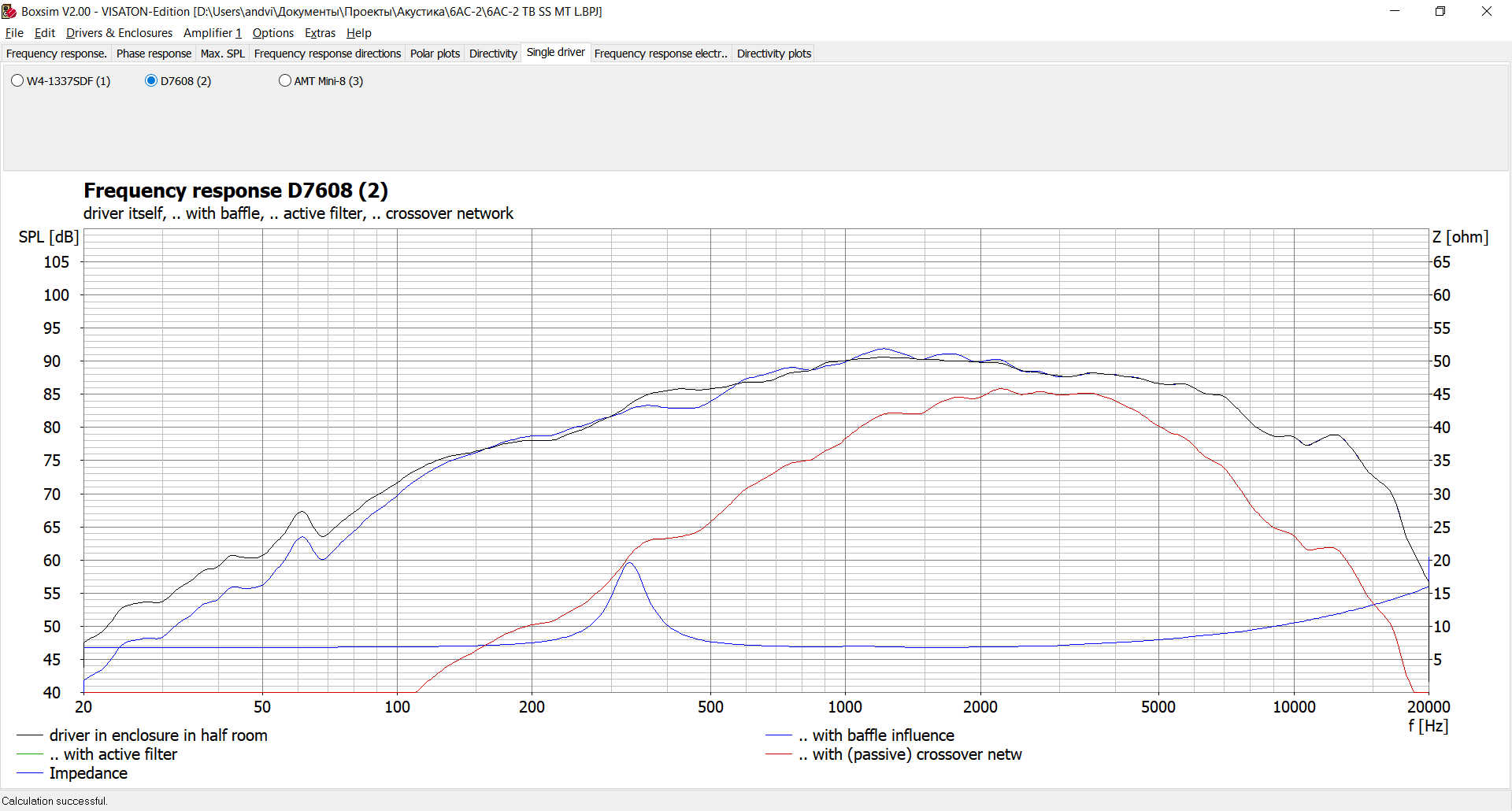

ID:	403996НЧ 2-й порядок электрический.
Название:	6AC-2 Cross.jpg
ID:	403999Напряжение на кроссе.
    В результате с первыми порядками акустический LR2.
ID:	403995Бледно-серенькие линии теоретический LR2.
    Резонанс и импеданс СЧ удавил цепями храмотными.
    Считаю для начала неплохо.
    Далее будем выслушивать.
    Звучание по разделам шибко от динамиков зависит.
    Тут фсё лёгкое.
    А ВЧ вообще резистор по измерениям.
    R как струна - больше ничего не измеряется.

    Ох и пошёл я в разнос
    Раз это основные АС, то без компромисса.
    Попробовал подсунуть в проект VISATON TI100... сцуко идеально.
    Ни один децибел на АЧХ не дрогнул, ни один кондёр в схеме не поплыл.
    Лучший 4" динамик.
    Искажений в этом диапазоне нет, совсем нет.
    8 мм линейного хода (+/- 4мм).
    Резонанс на 10 Гц ниже, этот забасит.
    +5 дБ к макс. громкости в диапазоне 70-200 Гц, АС становятся 100 дБельными.
    Qms от 5 до 7 и всё по источникам VISATON.
    Именно в планируемом диапазоне очень ровный.
    3.14пец какой быстрый.
    Внешний вид такой же.
    Прикинул, если не подбухивать по пятницам, то можно накопить до Нового года.
    Дорогой падла, но проект стал выглядеть серьёзно.
    TB W4-1337SDF пойдут на верх.
    Последний раз редактировалось Vinni; 19.09.2021 в 00:48.
