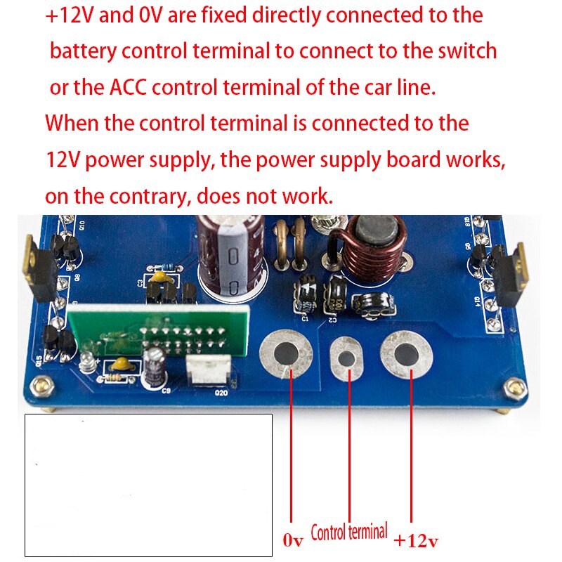

    Готовые повышающие преобразователи с Али совсем не подходят? На что можно обратить внимание, с 12В до 42-45В на 2-3А?
    Осталось несколько плат от старого проекта, см. тему об универсальном БП. Пару плат могу уступить.

    По умолчанию Re: ИИП 130W в авто
    Смотрел. Но сейчас речь про однополярное.
    На Али смотрю, все на микросхеме, а хотелось бы с гальваноразвязкой в идеале...

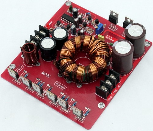

    В том преобразователе, откуда фото трансика, нет радиаторов на ключах.
    И дроссели из земляной шины выкинуть, тогда и конденсатор будет меньше греться.
    Обычно в автомобильных ПН на входе ставят дроссель по шине "+" типа такого (слева на воздухе навитый)
    Иногда внутри ещё феррит, как тут
    Этого достаточно? Феррит любой в принципе, или есть нюансы?

    1) Можно на воздухе, на стержне, но на кольце лучше - меньше рассеивание и больше индуктивность, только кольцо надо с распределенным зазором (как правило двухцветные из материнок или ИБП), вот конкретика по цветам колец: http://soundbarrel.ru/pitanie/prymohod.html
    2) еще лучше вариант Александра Котова - два кольца: https://forum.vegalab.ru/showthread....=1#post1139136
    3) убедиться, хотя бы расчетно, что Ripple current электролита или батареи литов после этого дросселя (ближний к ключам) превышает амплитуду тока первички трансформатора. Иначе этот лит будет греться).

    Спасибо, поищу кольцо такое. Есть вроде желтое с белым торцом.
    Конденсатор будет скорее всего Панас FM.
    19.10.2004
    Ленобласть
    3,174
    Желтое - очень старое, сине-зеленое лучше. Феррит там бесполезен - он сразу уйдёт в насышение от протекания постоянного тока. И панас FM еще не умер? Давно уже серия FR идет.
