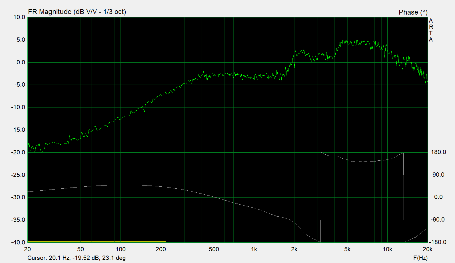

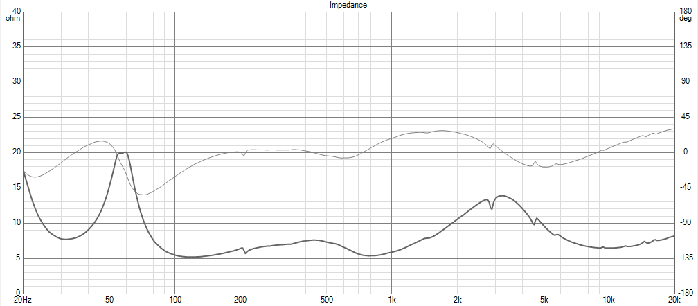

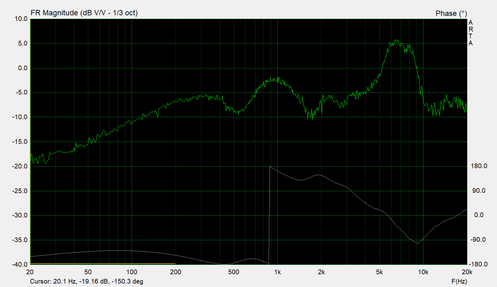

    Хотелось бы довести до ума данные колонки, так как в звучании есть определённые проблемы. Больше всего не нравится СЧ диапазон, он зажат, не яркий и не очень разборчив.
    Замерил импеданс и АЧХ:
ID:	384980 Нажмите на изображение для увеличения.
    Как видно частота настройки фазоинвертора оказалась намного ниже в районе 30 Герц.
    С частотами раздела думаю тоже промах вышел.
    Хотелось бы услышать мнение спецов, есть ли потенциал у данной акустики?
    Что стоит в первую очередь исправить?
    Данный набор голов вообще сочетаем?
    Замеры импеданса и АЧХ головок по отдельности в корпусе без фильтра:

    msgkras, хорошо, замерю. Меры предосторожности при замере импеданса пищалки есть какие-нибудь? Боюсь спалить на розовом шуме без фильтра.

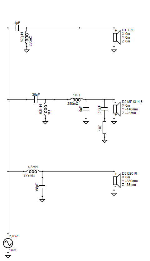

    Расстояние от центра ВЧ до центра СЧ и от центра ВЧ до центра НЧ нужно замерить. И заодно ширину и высоту передней панели АС. И какое расстояние от АС до точки прослушивания ?
    В какой системе хотите симулировать?
    VituixCAD

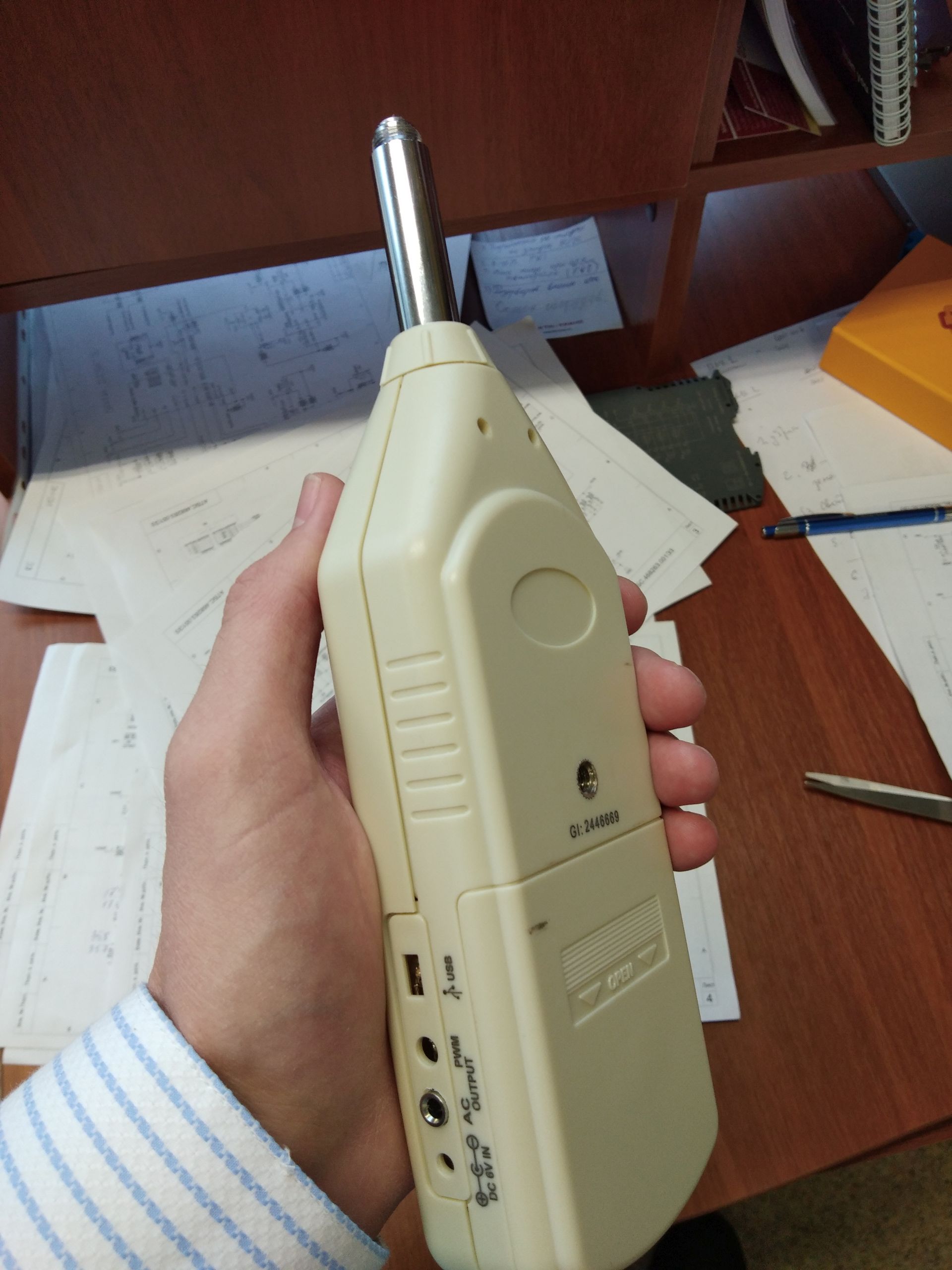

    Сделал измерительный микрофон в корпусе от шумомера
    Скрытый текст

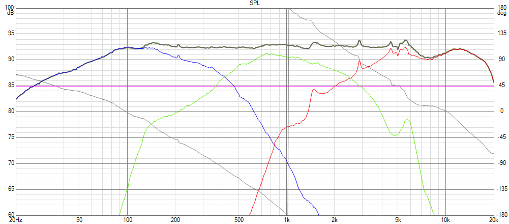

    Мое видение фильтра на основании данных АЧХ динамиков из даташитов. ВЧ динамик имеет одну нехорошую особенность - у него широкая и глубокая яма от 4,5 до 8 кГц. Это сильно усложняет сведение. Т.е. если сводить по уровню 90 дБ, пытаясь подстроиться под "ровный" диапазон 8-15кГц, то АЧХ на ВЧ превращается в американские горки. Поэтому решил пусть она падает себе постепенно от 4,5 кГц и дальше примерно на 2,5 дБ.
ID:	385416 Нажмите на изображение для увеличения.
ID:	385417 Нажмите на изображение для увеличения.

    msgkras, спасибо. Я могу снять реальные АЧХ динамиков без фильтров, как я понял их можно подгрузить в VituixCAD. Возможно результат будет достовернее. Правда как правильно это сделать пока не совсем разобрался).

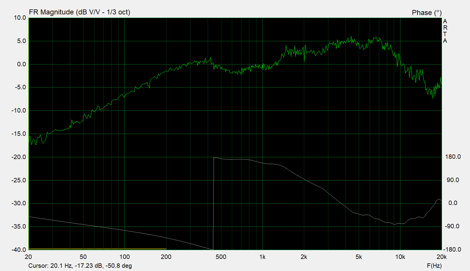

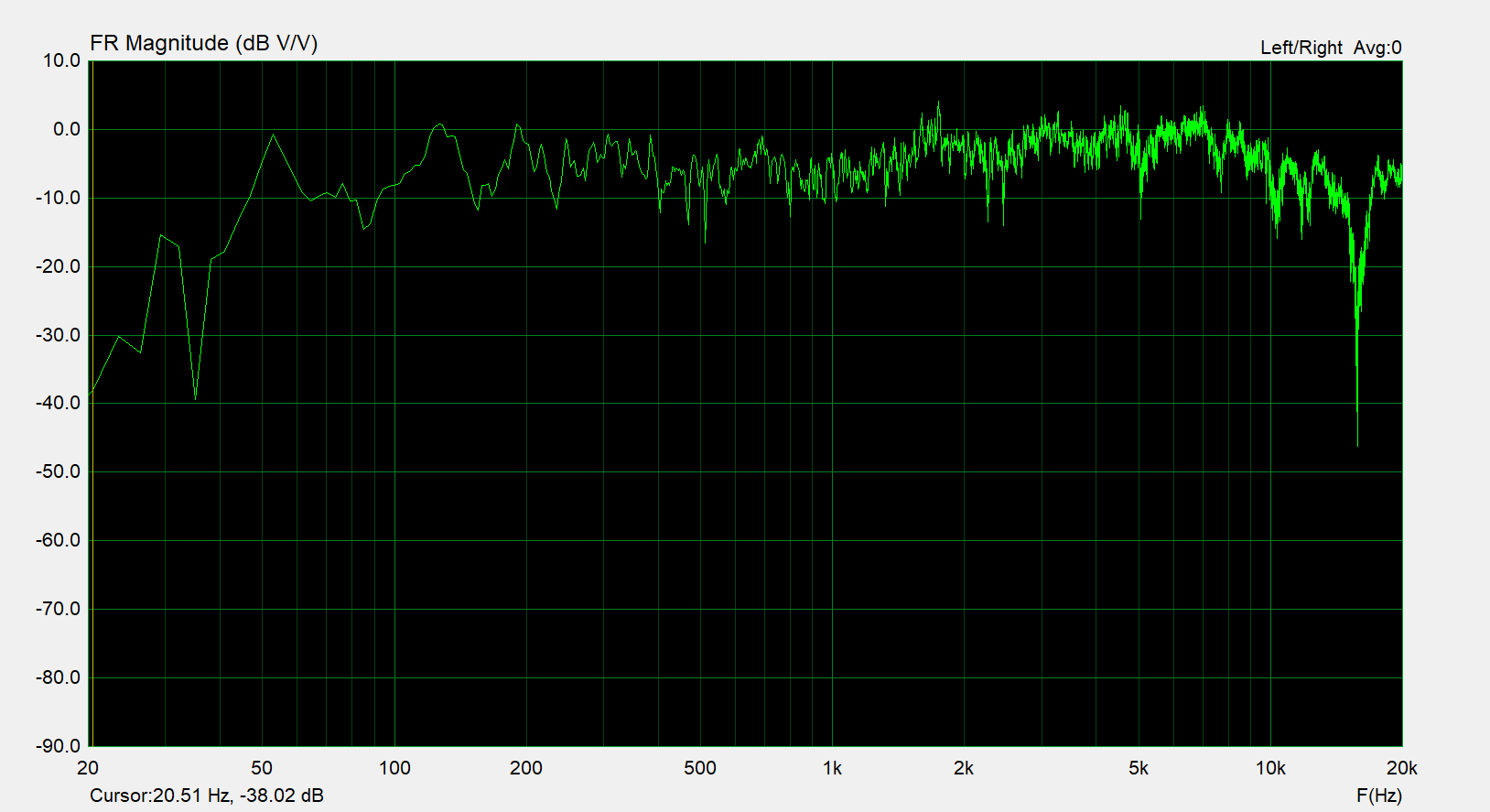

    Пока получилось вот такая АЧХ колонки с авторским фильтром:
    Последний раз редактировалось and T; 05.12.2020 в 18:43.
    18.05.2006
    1,967
    По умолчанию Re: Трёхполосная акустика на динамиках Асалаб
    Цитата Сообщение от and T Посмотреть сообщение
    msgkras, спасибо. Я могу снять реальные АЧХ динамиков без фильтров, как я понял их можно подгрузить VituixCAD. Возможно результат будет достовернее. Правда как правильно это сделать пока не совсем разобрался).
    В этом и проблема. Надо калиброванный микрофон, желательно в тонком корпусе, не такой толстый. Плюс разобраться в софте.
    ---------- Сообщение добавлено 22:24 ---------- Предыдущее сообщение было 22:22 ----------
    ---------- Сообщение добавлено 18:22 ---------- Предыдущее сообщение было 18:12 ----------
    +-10 дБ это очень грубо, фильтр неправильный, как пчелы у Винни-пуха.

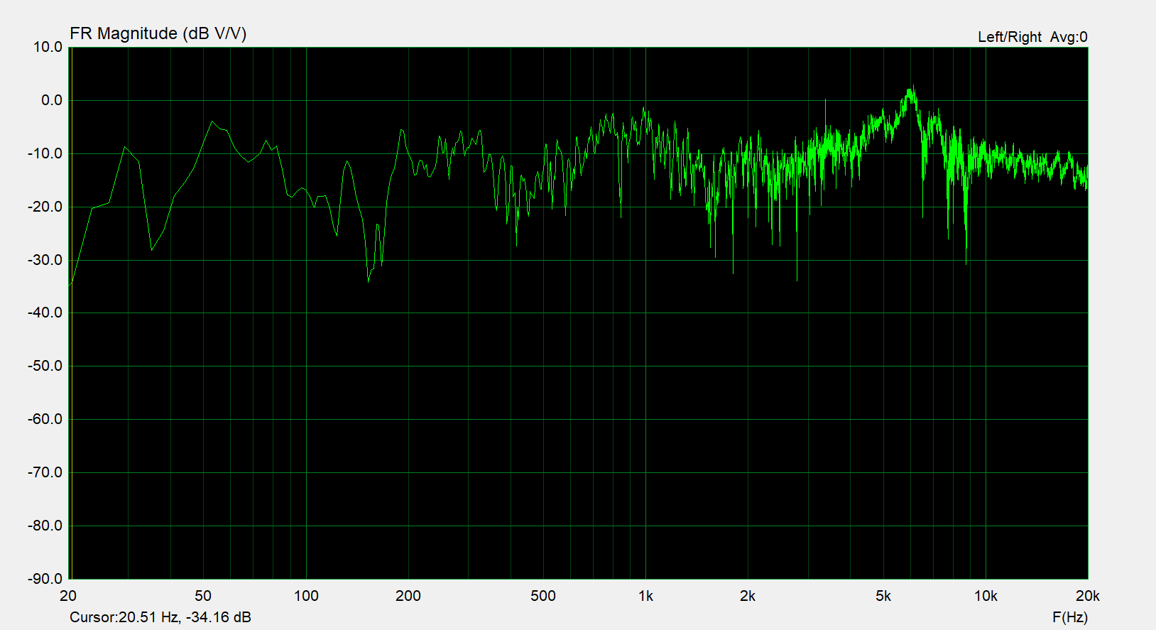

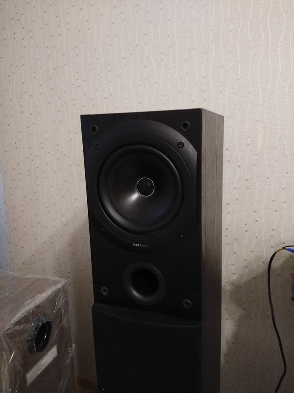

    Для сравнения Kef Q30 с того же места:
    и ранее измеренная авторская:

    18.05.2006
    1,967
    У QEF все неплохо.

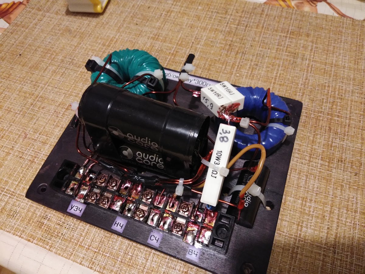

    Авторский кроссовер первого порядка.
    Нельзя индуктивности так близко так располагать, наводки будут взаимные. Нужно одну катушку стоя поставить и ребром к другой.

    Немного подразобрался в арте. Перемерил АЧХ всех своих колонок с одного и того же места в комнате с расстояния 1м. Кроме самодела в измерениях поучаствовали Kef Q30 и AperionAudio 532
ID:	385444 Нажмите на изображение для увеличения.
    Вот что получилось:
ID:	385447 Нажмите на изображение для увеличения.
ID:	385448 Нажмите на изображение для увеличения.
