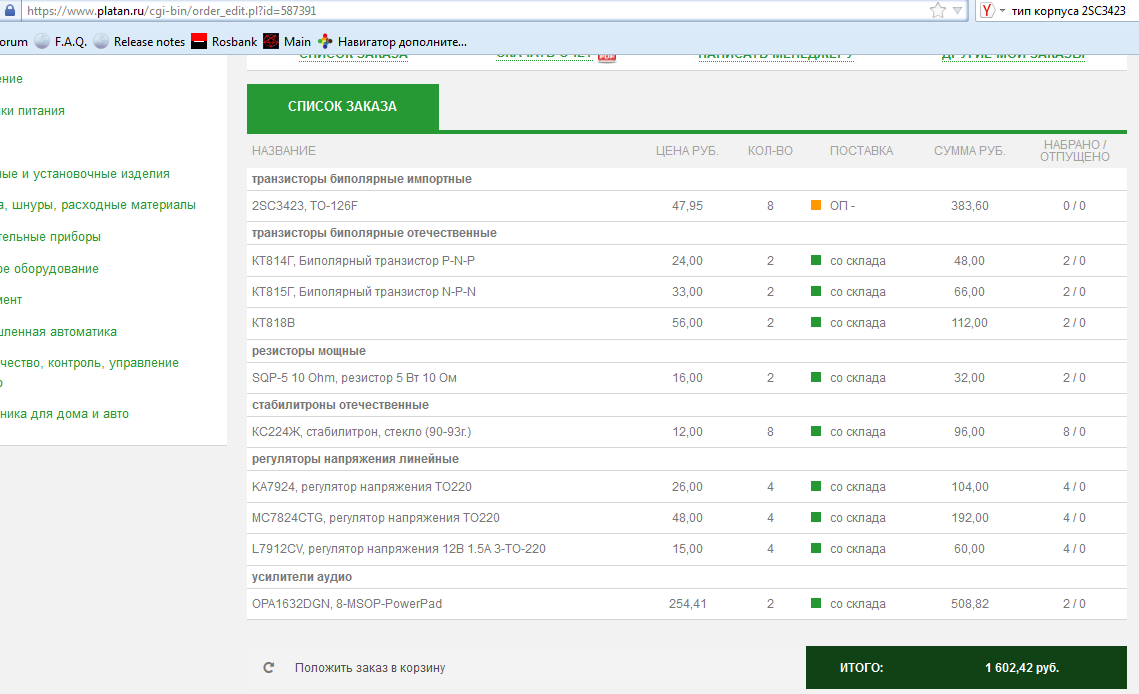

    А тем временем заказ на "платановой аллее" почти собран. И дифопы при нём. Теперь процесс тормозят транзистоы. Главное, чтобы "Платан" с "Алика" не заказал.

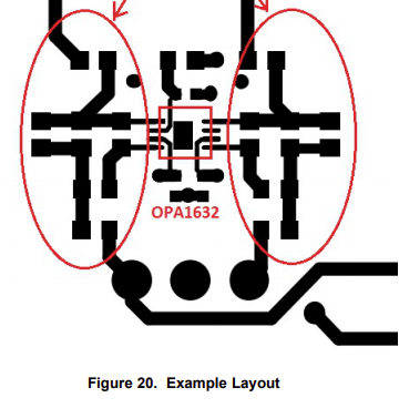

    Там все настолько плохо, что даже нечего сказать.
    Вам уже говорили про блокировку питания ОУ. У OPA1632 полоса 180 МГц, и с дорожками блокировки питания в 300 мм длинной он просто не будет работать. В даташите есть картинка, как это должно быть:

    Вы невнимательны. В последней версии платы исправлено. Я даже откомментировал это:
    Цитата Сообщение от Rainy Посмотреть сообщение
    С учётом новых обстоятельств нашёл место для SMD-керамики рядом с DA1.
    А ещё на Вашем рисунке задействована лишняя ножка. Я так понимаю, вторая. И обведённые овалами зоны - цепочки резисторов R10, R11 в цепях обратной связи. Шунтирующие питание ёмкости на рисунке не обозначены. Спасибо за приведённую схему разводки из листа данных. Теперь я могу с уверенностью сказать, что криминала в обвязке у меня нет и ничего не взорвётся.

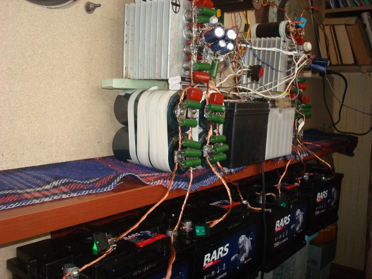

    По умолчанию Re: Lynx PA 21 для бедных (лайт версия)
    Несколько лет юзал Цирклотроны. И с одним транзистором в плече, и с четырьмя. И навесиком, и на платах АДВ. И с сетевым питанием с фарадами, и с аккуиуляторами с фарадами. Даже разработал методу подбора транзисторов. Разброс напряжений на завторах четвёрок был в пределах 0.1 %.
    Так и не смог побороть умирание 904 транзисторов. Рано или поздно, затвор начинает звониться на исток... Ток покоя делал от 1 до 3 Ампер, радиаторы щедрее не бывает, за ОБР не вылазил, Использовал только 2П904А...
    И ещё человек 10 мне в личке признались в том же самом - 904 не жильцы...
    Звук? Хорош. Но и Пасс Алеф хорош, и Йес 2, и Йес 3.
    ИМХО, не так много зависит от усилителя, как от "тяжёлой артиллерии". Занимайтесь комнатой, сводите АС, играйтесь с настройками цифрового кроссовера. А усилы и ЦАПы можно перетыкать до бесконечности.
    Слушал систему из г и палок, блестяще справляющуюся с "Прометеем" Скрябина. На громкости, как с места дирижёра БСО. Там трёхполосный актив на встроенном в ЖРивер кроссовере. И слушал много систем стоимостью три новых Кайен Турбо, которые такой репертуар не вывозят в принципе, максимум - до ближайшего меццо-форте.
    Так вот, в системе из г и палок ЦАП - звуковая карта асус, усилитель - 6 канальный ресивер Ротель, кабели - с сельмага.
    Частый гость Аватар для hrapykin
    28.04.2014
    Калуга
    157
    Как это проявлялось на слух?
    20.03.2010
    2,479
    Никак. Просто падал ток покоя (радиатор становился еле тёплым), я отпаивал затворные резисторы и вызванивал умирающий 904.
    На первом фото цирклотрон с аккумуляторным питанием, +-12.6 В.
    На втором уже Йес 2 (или 3, уже не помню).

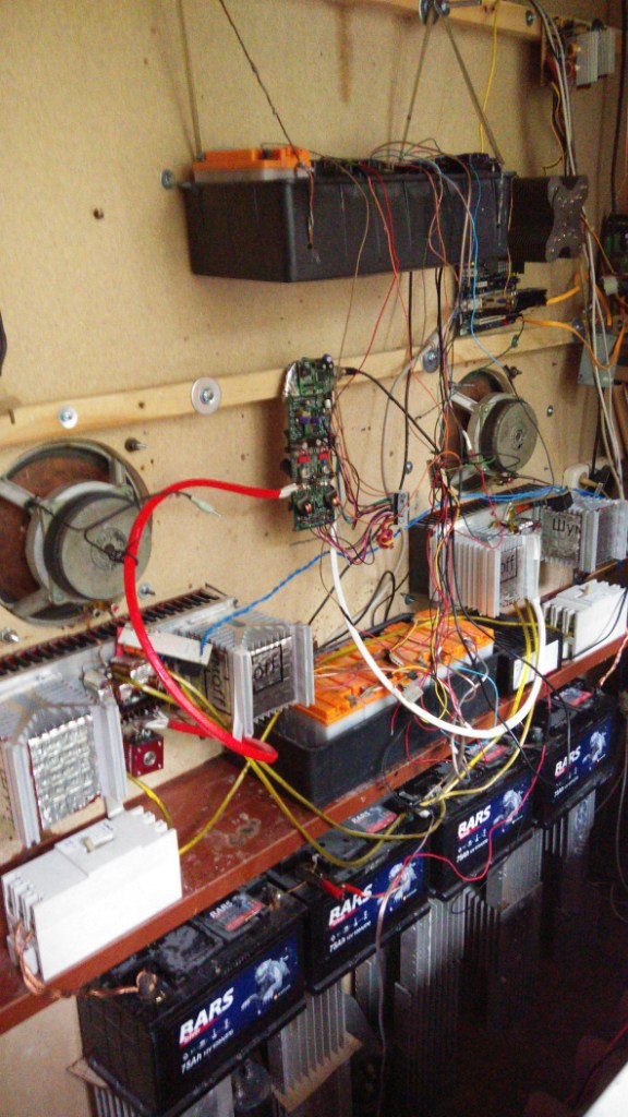

    Просто,этот усилок работал у меня около года(практически каждый день)-такого эффекта не было.
    Завсегдатай Аватар для pyos
    15.07.2006
    4,522
    hrapykin, я думаю, дело в культуре сборке Северина, точнее - полном её отсутствии. В нормально собранном устройстве такого, естественно, не происходит ни через год, ни через 5 лет.
