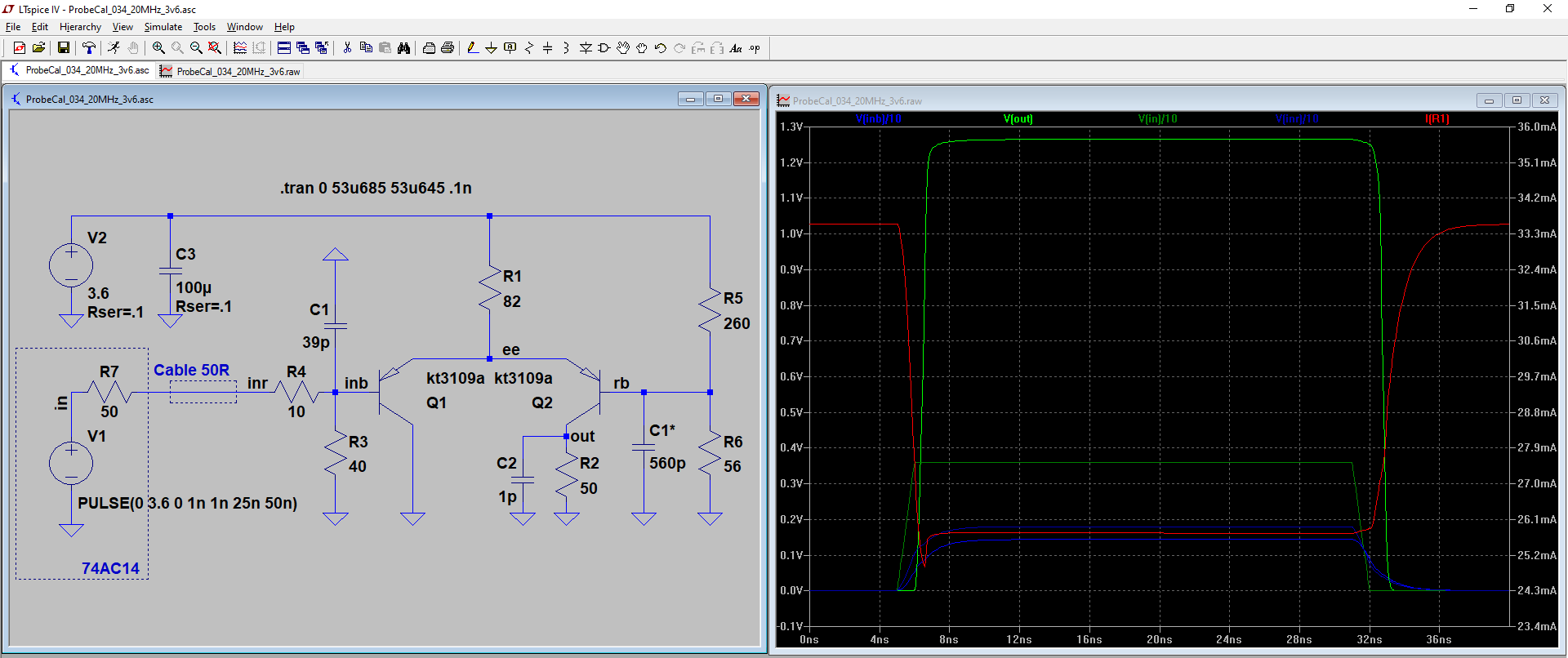

    Тут задача иная и требуется только крутой фронт, полка импульса не волнует. А с КМОП инверторами я не шмогг победить выброс. Сделал на рассыпной ЭСЛ.

    на какой ЭСЛ ?
    КТ3109
    ---------- Сообщение добавлено 20:08 ---------- Предыдущее сообщение было 20:06 ----------
    https://disk.yandex.ru/i/w4YuRidr9Q0rkA

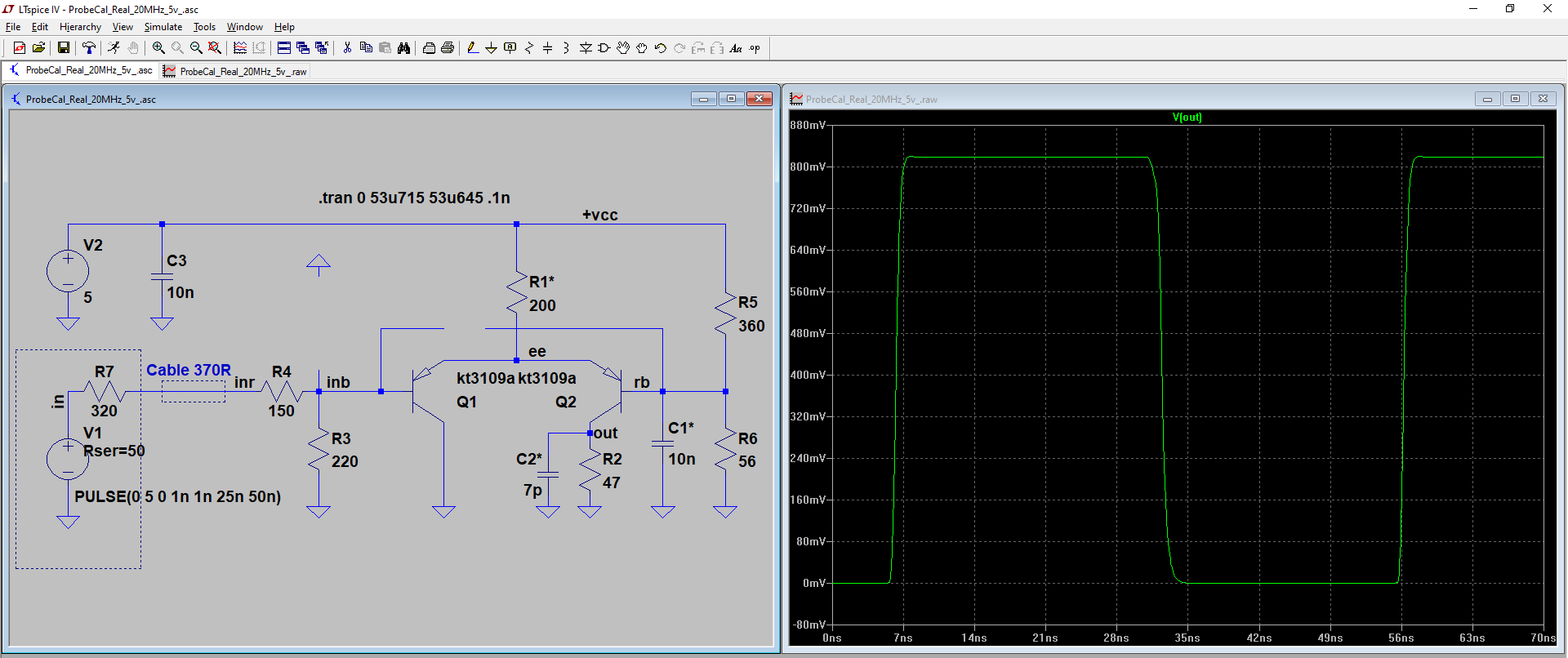

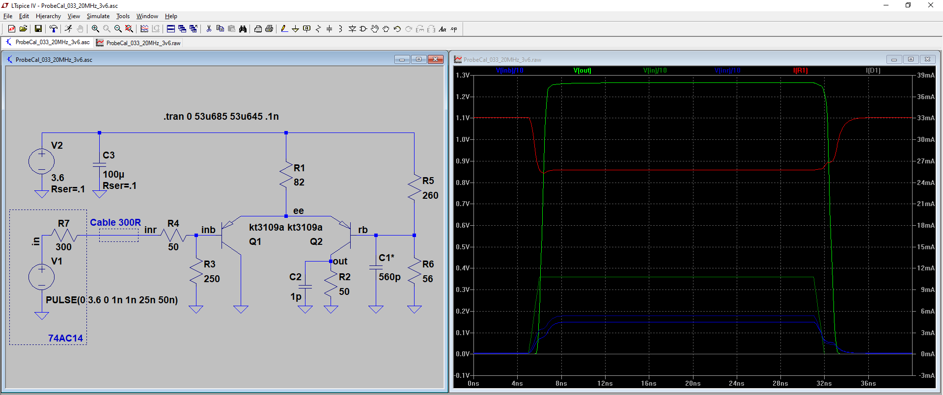

    Идея: (нахожусь)) - берем ген на тр. шмидта по этой схеме, только выходное делаем 300 ом. Далее кидаем кабелем типа ТРП(300 Ом) на вх. нашей ЭСЛ ячейки. Как идея?)) ... Или сделать их уже рядом, без всяких модульных фичей? все-равно генов с вых. на 300 ом уже нет в природе ...
    ... Или может ну их, эти 300 Ом, сделать сразу на 50:
    да и скорость подросла 2 раза! - около 500pS фронт/спад
    Последний раз редактировалось Alickkk; 23.10.2021 в 19:43.

    во ч0 наш0л! ))
    Output: Differential LV-PECL
    T-Rise, T-Fall: 400pSec Maximum
    Дони, не лезь в дебри...(с)

    А я вот кстати подумал - почему бы не совместить такой дифкаскад на КТ3109 и туннельный диод ? В самом деле , у ТД фронты вообще пикосекундные , но при этом низкое напряжение ... так можно выход ТД подать сразу на базу дифкаскада . Скорость перепада при этом конечно уменьшится ( будет определяться транзисторами ) , но ИМХО всё же будет лучше , чем если качать дифкаскад логическим элементом ...
  13. #33
    10.03.2004
    2,702
    По умолчанию Re: генератор импульсов (увеличить скорость нарастания)
    Для данной адачи (подстройка широкополосных пробников) полка нужна 30-45нс.
    Поскольку она будет определяться транзисторами, то зачем туннельный диод?

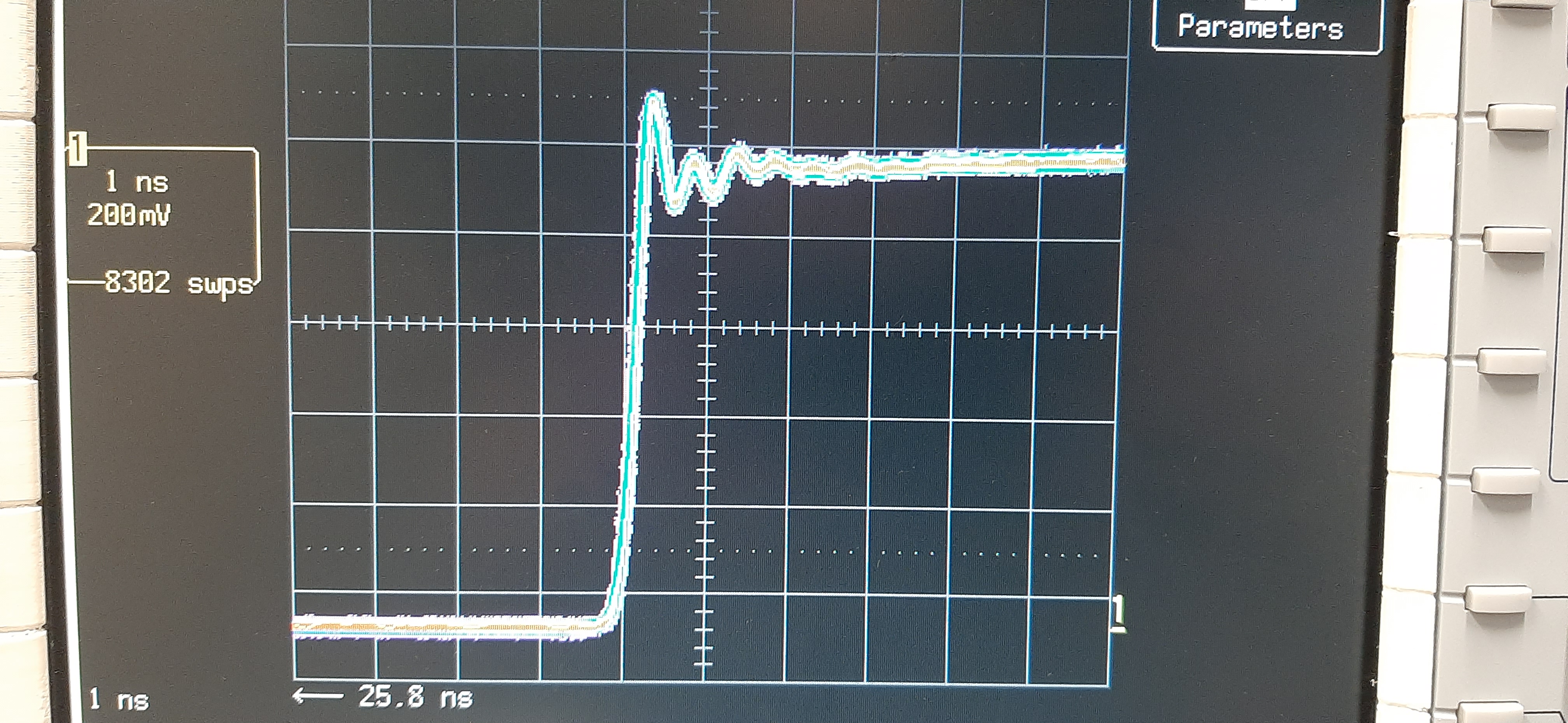

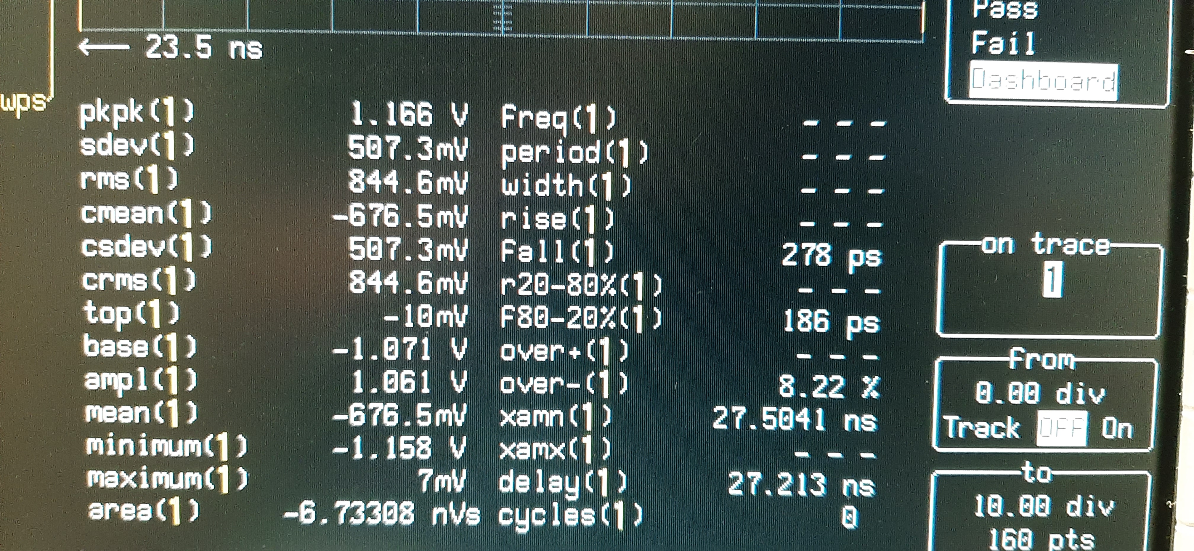

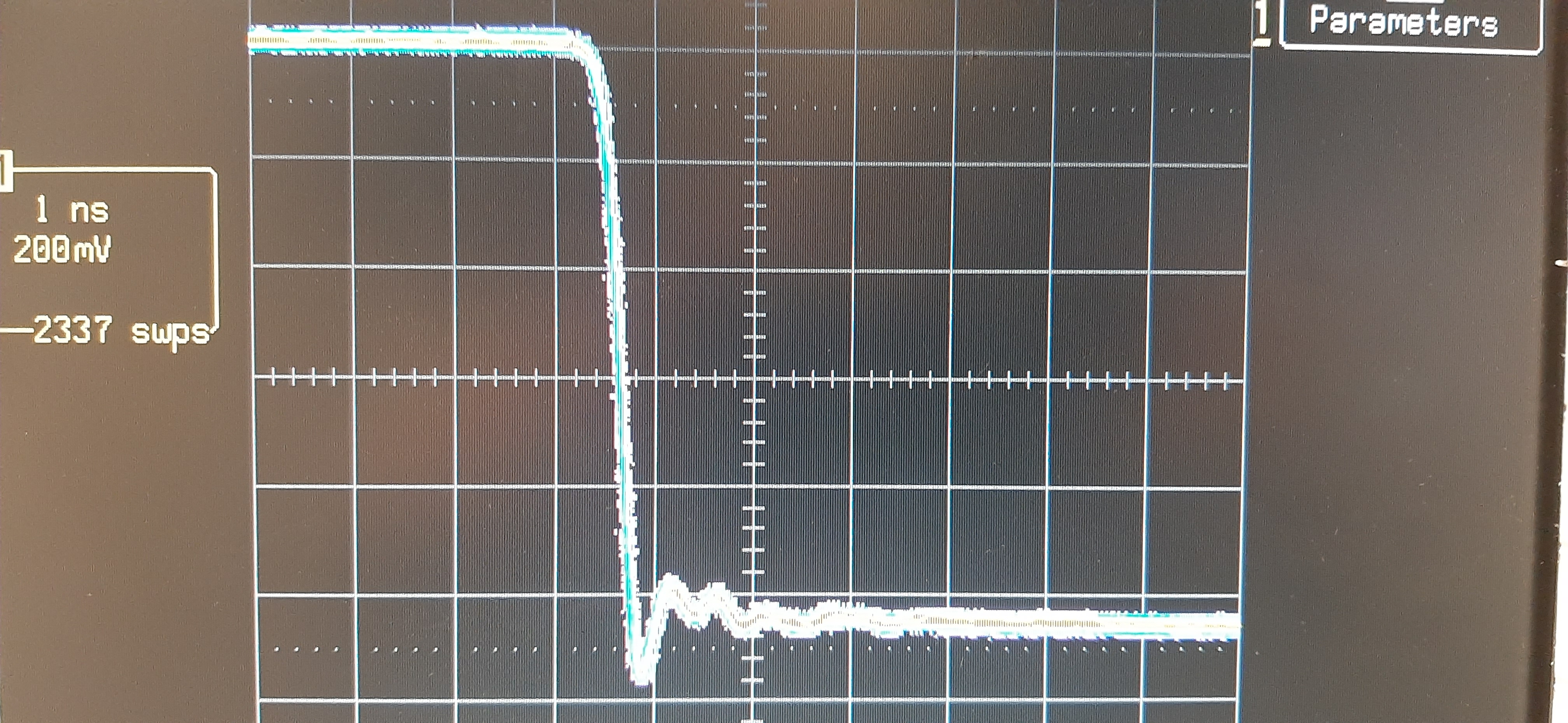

    нет там суслика)) - измерялось в режиме пик-детект, с частотой сэмплов 5ГГц(200пСек) ... понятно что это чуть больше чем на твоих картинках, но мне и 1нСек пока хватает ... выброс на спаде, думаю заборем с более продвинутой схемой ... а это так, - проба пера ...
    Чтобы выжать из транзисторов их максимум , понятное дело ... сам-то диод хорош , да только перепад маловат - притом не калиброван никак по амплитуде . Например , в осцилле С1-75 был - кроме основного калибратора амплитуды и длительности развёртки - был также калибратор скорости нарастания на ТД , и собственно кроме скорости ( длительности фронта ) он никакой другой информации не давал ... ну а так можно было бы их совместить .
  16. #36
    10.03.2004
    2,702
    Чтобы ЭСЛ пара переключилась, нужно 150-200мВ перепада.
    Если хочется сильно уменьшить длительность фронта, надо делать как у ЛеКроя - npn пара отъедает из нагрузки заданный pnp источником ток и запирает шустрый диод. Всяко у npn граничная частота выше.
