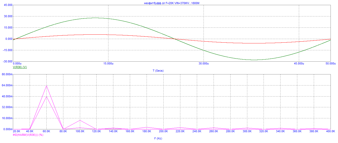

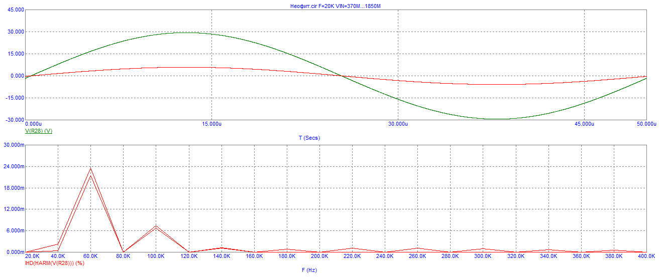

    Перенесу сюда свой вариант усилителя напряжения для ВК на основе параллельного усилителя.
    Простой каскодный ун с буфером перед ВК.Подробно разобран в ветке по альтернативному драйверу.Флудить там не хочется .
    ---------- Сообщение добавлено 20:46 ---------- Предыдущее сообщение было 20:42 ----------
    Добавлю вариант с классическим ВК тройкой.Добавил анализ на имд19/20кгц.
    Пробовал и симметричный буфер для развязки высокомного выхода уна с входом ВК. работает

    Выхлоп обычная тройка с двумя парами хилых выходников
    Для сравнения неофит с параллельником
    С уважением Максим.

    Максим, ты можешь без ОООС показать?
    Аватар для .Васильев
    04.04.2007
    10,818
    По умолчанию Re: Простой усилитель напряжения для ВК Неофит
    Тройку сложно, если только предвыход и выход из цепи оос вывести.Некорректно получается.Хотя картинка такова.У тройки третья гармоника больше,но далее искажений меньше.
ID:	381461   Нажмите на изображение для увеличения.
    Последний раз редактировалось .Васильев; 04.10.2020 в 16:11.
    С уважением Максим.
