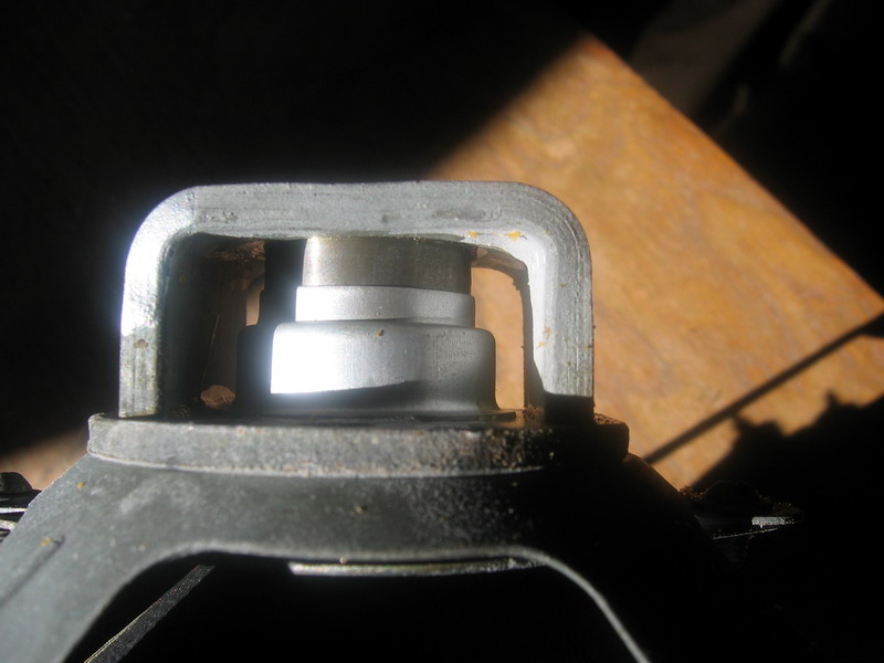

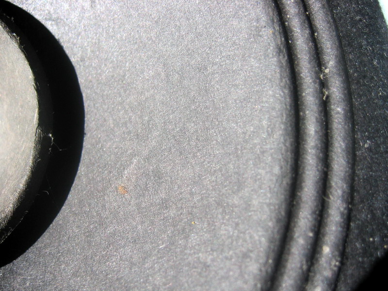

    Редкие динамики от редкой радиолы...
    В общем, в субботу вскрыл доставшуюся в полурабочем состоянии Эстонию 3. У меня в наличии еще и 3М восстановленная есть - восстановлю 3ку однозначно или стерео сделаю . Включаеш и УКВ ловит и никакого фона.. а ведь уж 40 лет аппаратику...
    Основная акустическа система внутри содержит два динамика 6ГДР-1, разработанный и произведенный на заводе Пунане РЭТ. О нем отдельная песня. Оформлениие - Панель акустического сопротивления в виде рядов отверстий, затянутых тканью. Все стенки усилены ребрами жесткости, к стенкам был приклеен и прибит )))))))) гвоздями паролон, который за это время превратился в противную вязкую и липкую труху и был выкинут сразу. Ящик литров 200...
    Динамики 6ГДР-1 уникальны по тем временам. Во первых мощность 6 ватт на динамик и 12 ватт для колонки был просто вызовом загнивающему капитализму. Сопротивление АС 2.5 ома.. (каждый динамик 1.25 ома и соеденини в послед) посмотрим на кривую импеданса позже. Уникальная магнитная система, выполеннная из материала МАГНИКО. Этот сплав, по химическому составу аналогичен Алнико и содержит чуть больше кобальта. Около 10% алюминия, 15%никеля, 25% кобальта (АЛЬНИКО), остальное железо. Но охлаждение отлитого магнита производят в сильнейшем магнитном поле и такой сплав обладает гораздо большей коэрцитивной силой чем исходный Альнико. Марка сплава магнита у 6ГДР-1 АКО4. Магнитопровод из сплава (не железо - проверял напильничком )) твердый как чугун, хотя может это оксидный слой так сопротивлялся - еще посмотрю), покрытые защитным слоем окислов. Магнитная система кернового типа. Динамик имеет две диафрагмы (диффузора в совковьи) выполненных из бумажной массы. В ВЧ конус вклеен алюминиевый пылезащитный колпачек. Бумага очень тонкая и видна длинноволокнистая структура. У ВЧ конуска она намного жесче и волокна прям другие.. попробую макроснимок позже сделать. Подвес с того же матиала, что и диффузор Интересна конструкиция и некоего "шунта" колпачка, изолирующего катушку от внешней среды. Он похоже алюминиевый, и припрессован на керн и имеет прямой контакт с верхним фланцем. Таким образом, магнитная система получается электрически замкнута... ))) без разрыва в магнитном поле. Что характерно - формообразующая "диффузора" чистый конус... хочется уже посмотреть на АЧХ, я был удивлен, предпологая увидеть там чистую экспоненту. Верхний фланец припрессован к штампованной из железа корзине. Прослушивание этих динамиков в родном оформлении, дает однозначное утверждение, что в Совке (ну относительно совке конечно - Пунане РЭТ) умели делать отличные динамики и АС... когдато очень давно...а потом научились делать мощные динамики и АС. Измерения следуют...
    Фотки:

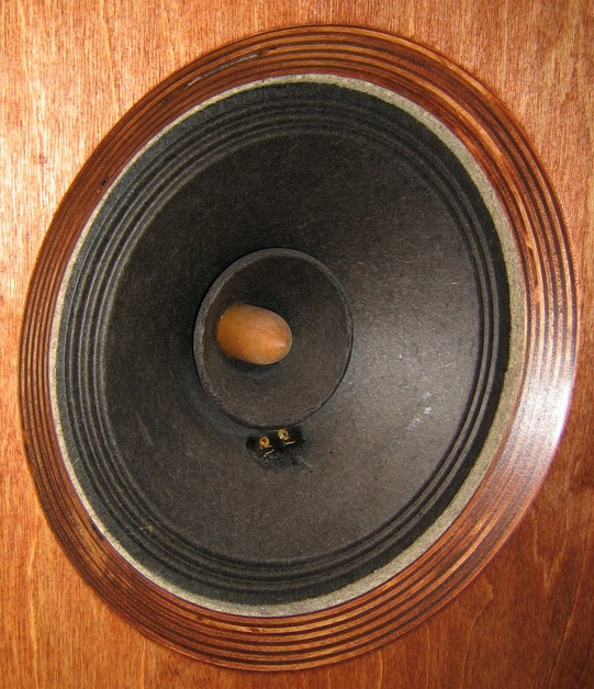

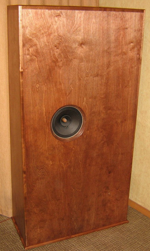

    Вот, собственно, сами ОЯ:

    По умолчанию Re: Динамик 6ГДР-1 раскрывая завесу времени...
    А "пулю"-то зачем??
    07.10.2005
    112
    Цитата Сообщение от dmitryst Посмотреть сообщение
    А "пулю"-то зачем??
    Так высокие помягче и почётче.
    По крайней мере в моей системе.
    Пуля берёзовая
