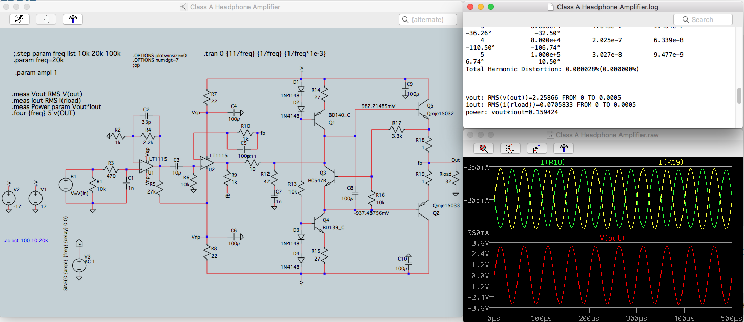

    Mart, попробуйте С5 соединить параллельно резистору R10, как советует Сагги, какие искажения покажет схема?
    Старый знакомый Аватар для mart
    12.01.2019
    603
    По умолчанию Re: A Very High Performance Class A Headphone Amplifier
    iN GOD We TRUSt
    Аватар для EDDiE
    13,920
    Спасибо, Mart !
    THD 0,000028%@20kHz, - весьма неплохо !

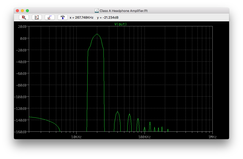

    Спасибо, Mart !
    THD 0,000028%, - весьма неплохо !
    Пожалуйста! Да, очень хорошо, особенно для 20kHz
    ---------- Сообщение добавлено 00:34 ---------- Предыдущее сообщение было 00:06 ----------
    Спектры

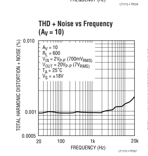

    В моделях ОУ часто не моделируется подавление синфазной составляющей. А то и вовсе модели сделаны из идеальных компонентов.
    Поэтому в данной схеме с неинв. входом мало верится что такие же результаты будут на практике, т.к. тут оба ОУ будут вносить искажения из-за синфазной составляющей.
    Не знаю точно насчет моделирования синфазной составляющей в этой модели, но по искажениям модель близка к даташитной.

    Гармоники от синфазной составляющей обычно проявляются только на малых уровнях искажений, часто с -100...120дБ. Но это зависит от многих факторов, например какая амплитуда синфазки и какое её подавление.
    Из-за этих искажений с углублением ОС общие искажения усилителя будут ниже только до определённого уровня .
    Дальшейшей углубление ничего не даст, т.к. искажения от синфазной составляющей ей не подавляются.

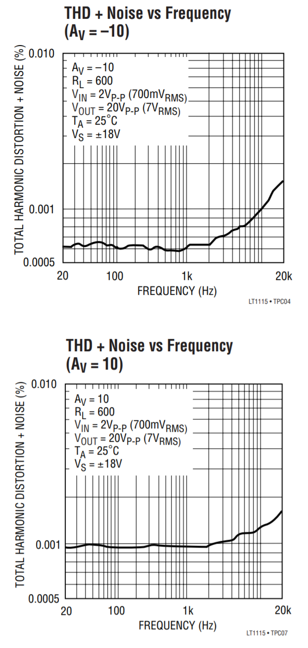

    Не знаю точно насчет моделирования синфазной составляющей в этой модели, но по искажениям модель близка к даташитной...
    Можно кстати попробовать уменьшить усиление до 1. Если искажения упадут в 10 раз при том же напряжение на выходе(!) ОУ, то скорее всего синфазное подавление не моделируется.
    ---------- Сообщение добавлено 03:18 ---------- Предыдущее сообщение было 03:05 ----------
    Вот кстати у них в даташите есть измерения при одинаковых условиях для инв. и неинв. включения. Если бы небыло искажений от синфазной составляющей, то искажения неив. включения давали бы примерно одинаковые искажения т.к. при усилении 10 глубина ОС в инв. и неинв. не сильно отличается (у неинв. даже слегка больше, процентов на 10).
    Но как видно по измерниям неинверт. включение даёт на 0.0004% больше искажений (причём во всём диапазоне). Значит искажения от синфазной составляющей имеют примерно такой же уровень (0.0004%).
