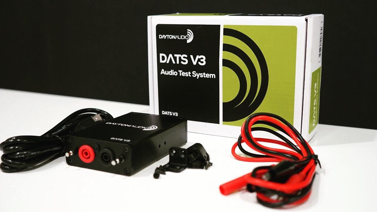

    Скажите пожалуйста, имеет ли смысл покупка сего девайса:
    https://audiostatus.lt/product/sampl...o-test-system/
    Мне дали попользовать DATS V2:
    Очень удобно и быстро все промеряет, хоть и работает с очень слабым выходным сигналом.
    Вот так выглядит внутри DATS V2
Название:	WhatsApp Image 2020-06-11 at 18.20.00.jpeg
Название:	WhatsApp Image 2020-06-11 at 18.19.40.jpeg
    Версия V3 обещает более мощный выходной сигнал для замеров.

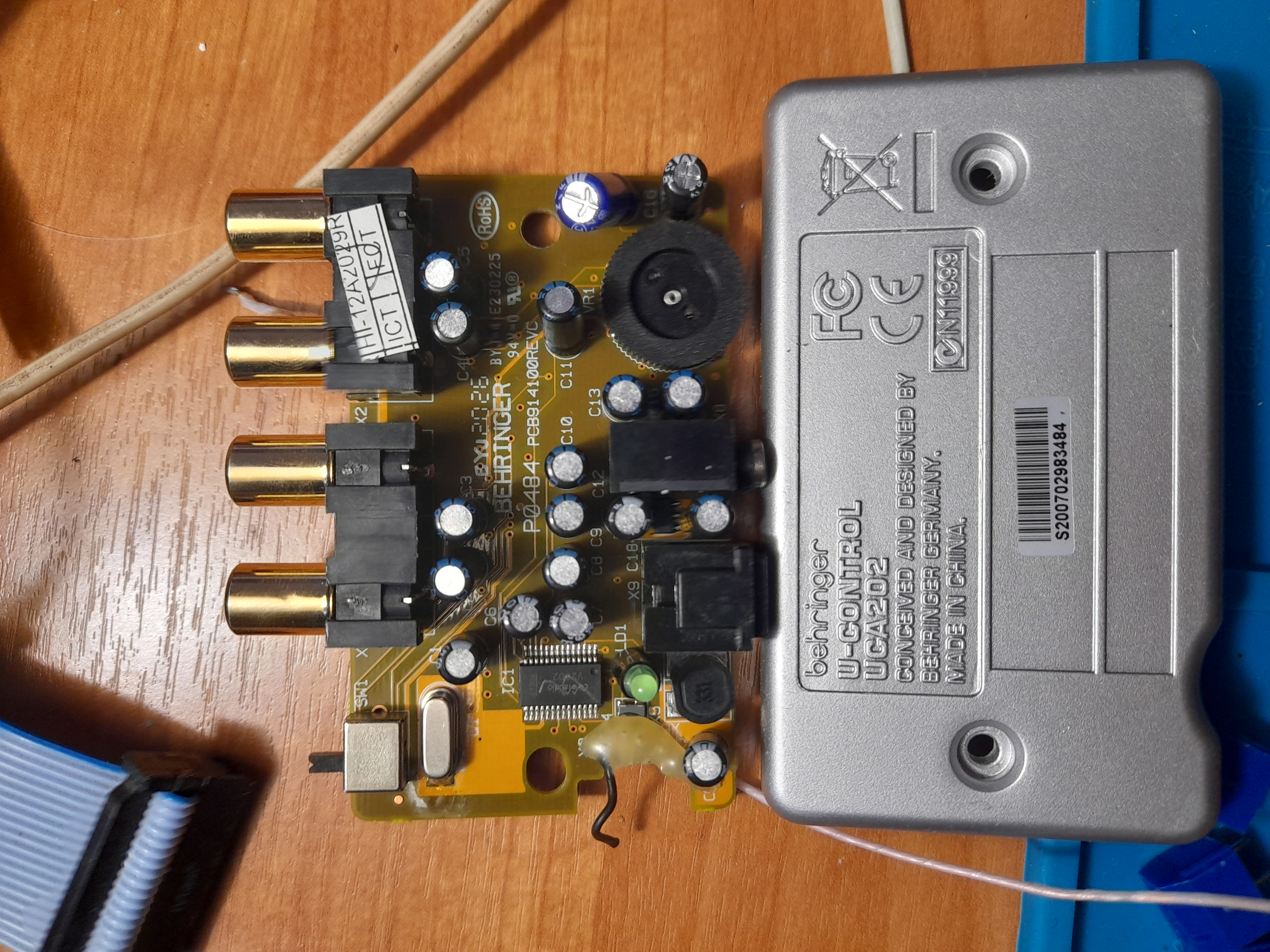

    По умолчанию Re: Dayton Audio DATS V3
    Крайне жаль что теперь эту штуковину трудно прикупить. Стоит конских денег и везти далеко. Были карточки аудио на таком почти чипсете
    Behringer UCA-202. Вроде бы там замени операционик наушников на более мощный, резистор 100 ом врезать и она работает с софтом датса. Но китайцы научились делать собсвенный чип по лицензии. И толи АЦП там, толи еще там чего.. но не того, до 200 герц карта измеряет криво даже прямо с выхода на вход микросхемы V2902. Это как я понял лицензионная копия PCM2902. Может тут устроим групповуху)) на изготовление девайса.Нажмите на изображение для увеличения.
