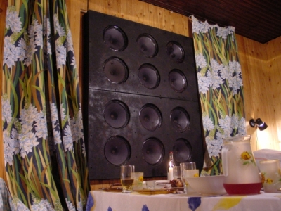

    Apos, а на заднем плане знаменитый на весь мир "Оконный НЧ модуль"? Сделай фоток, Саша!
    Сергей.

    Вот он саб, на фоне остатков пиршества.
    А справа от системника виднеется мидбас, на котором сверху стоит пирамидка. Завтра при хорошем освещении сделаю фотку, а то сотовый плохо снимает при искусственном освещении.

    Цитата Сообщение от Apos
    Вот он саб
    Еп-та!
