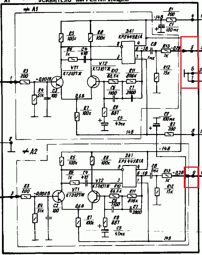

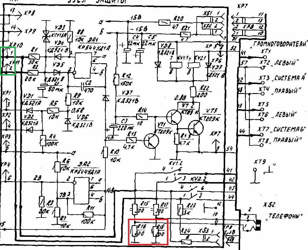

    Сходил, купил УД1А. Заменил. Гудит и не играет. Взял, значицца, свет поярче, начал рассматривать плату. Обнаружил резистор (по схеме R16) аж черного цвета. Заменил оба (R16, R18, на схеме обведены красным прямоугольником) на 210 ом (более подходящих не нашел). Динамик подключил к точкам 1 и 2 (обведены на схеме зеленым прямоугольником). Схема под спойлером:
    Схема блока защиты
    Вложение 370430
    Услышал в динамиках гул, который менялся в зависимости от того, как я крутил НЧ-ВЧ-Баланс. Соответственно, что-то на выход мы выдаем, только не полезный сигнал. Дальше - больше. Посмотрел на схему "Корректирующий усилитель" и припаял входные провода прямо к выходу с него (соответственно, пины 5, 6 и 9):
    Вложение 370431
    И среди гудения в динамиках начал различать музыку! Покрутил баланс, ничего не добился, пощелкал всеми кнопками, снова ничего. Задумался. Почесал в тыкве. Отпаял входные провода от КУ и припаял их внаглую, на выход ротора переменного резистора. Включил... испугался резко заревевших динамиков, выключил, осенил себя крестным знамением, подключил вход звука к источнику и жмакнул ПЛЭЙ.
    Oh, my god! He*s alive!
    Омерзительный звук, с завышенными верхними, никакими нижними... Но громко, еклмн! Настолько, насколько позволили ГДшки, снятые с древней "Юности". Некоторое время послушав эту дичь, продолжил эксперименты. Искупал в спирте регулятор громкости (хуже не будет), поставил на место. Подключил входной кабель на МФ1 (как положено), подцепил к теелфону... И неа. Очень, очень тихо играет. Как так, ведь только-что работало? Пока буду собирать новый кабель (ибо из старых наушников и СГ-5 без корпуса некомильфо) и искать подобный регулятор (первый раз вижу десятилапый!)
    Почему никто никогда не думает логично?) Гудит @ Ищи постоянку на выходе УМ. Горит делитель наушников @ ищи постоянку на выходе УМ.
    Также, на данных кумирах сзади есть переключатель, позволяющий подать сигнал сразу на ум, что позволит вам исключить предусилитель. Еще он (кумир) имеет склонность к самовозбуду на вч, если туда пихать что попало (имеется ввиду детали).
