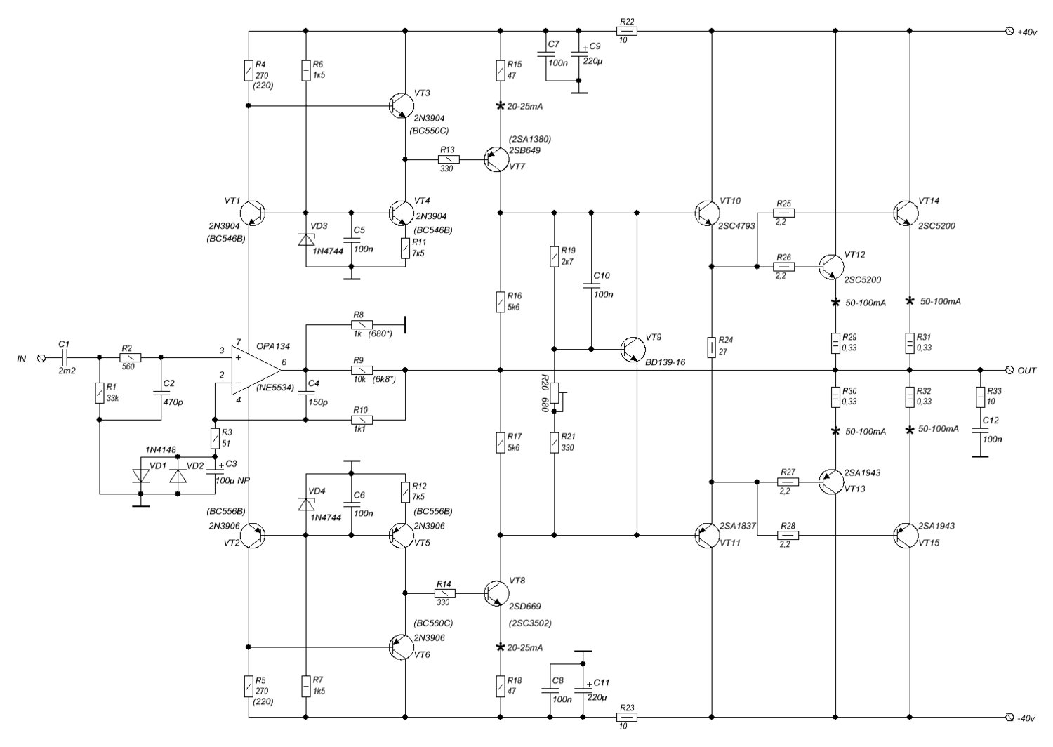

    Я думаю речь про плёночные конденсаторы малой ёмкости (0,1 мкФ например), попробуйте их подключить параллельно каждому плечу питания. Ну и в схеме я не увидел блокировку на выходе, поставьте параллельно выходным клеммам цепочку RC 10 Ом, 0,1 мкФ. Как это сделано например в схеме усилителя во вложении.

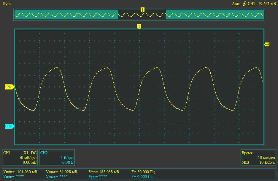

    ***КОЛЛЕГИ! Я решил проблему! Нашел у товарища осцилограф. Посмотрел синус на выходе транса под нагрузкой. В порядке. Посмотрел что на выходе после конденсаторов под нагрузкой. Очень хорошо была видна наклонная ступенька пульсаций высотой в 0,05В. Я не знаю много это или нет. НО! Между двумя блоками конденсаторов по 80 000 мкф я поставил дроссель в 2мГн. По типу вот такого решения: http://www.kk-pcb.com/power-3.html
    В итоге фон полностью исчез. Я не измерял его на выходе, но при тесте "динамик в ухо" он не обнаруживается никаким образом. ТИШИНА!

    Когда то собирал подобный усилитель и была та же проблема. Перепробовал все способы борьбы с фоном.. ничего не помогло. Причина оказалась в повышенной индукции трансформатора. Для такого усилителя нужен трансформатор с индукцией 0,8-1Тл. Если у Вас трансформатор "заводской", то там индукция порядка 1,3-1,5 Тл - завод всегда медь экономит, она дорогая. Проверить это просто.. если предположить, что сердечник из обычной стали среднего качества (а так оно и есть в большинстве случаев) то ток холостого хода у трансформатора с пониженной индукцией будет порядка 10-12мА максимум 15мА. Все что выше (IMHO) не годиться! А еще лучше посмотреть на осциллографе. Вот так например выглядит ток ХХ на одном из моих трансформаторов
    Этот транс нормально работает в одном из моих усилителей, при этом ни малейшего намека на фон нет. Если на синусоиде заметные "пики" значит индукция завышена!
    Почему фон только в одном канале... - попробуйте "покрутить" трансформатор по оси крепления (если позволяет конструктив), фон может и во второй канал перейти, может уменьшиться а бывает что и совсем пропадет (если повезет!) У меня фон был в обоих каналах, но не равномерно, в одном больше в другом меньше. Поле вокруг транса может быть неравномерно.
    В любом случае проблема решается следующим образом - снимите с транса вторичную обмотку и домотайте первички витков 300-400. Проверьте ток ХХ - он должен уменьшиться. Потом мотайте вторичку, предварительно пересчитав витки на нужное напряжение. Таким образом Вы снизите индукцию своего трансформатора и избавитесь от фона. Это все конечно справедливо если у Вас действительно фон по питанию 50Гц и нет никаких возбудов. Почитайте еще вот эту ветку https://forum.vegalab.ru/showthread.php?t=2108 там много интересного написано.
