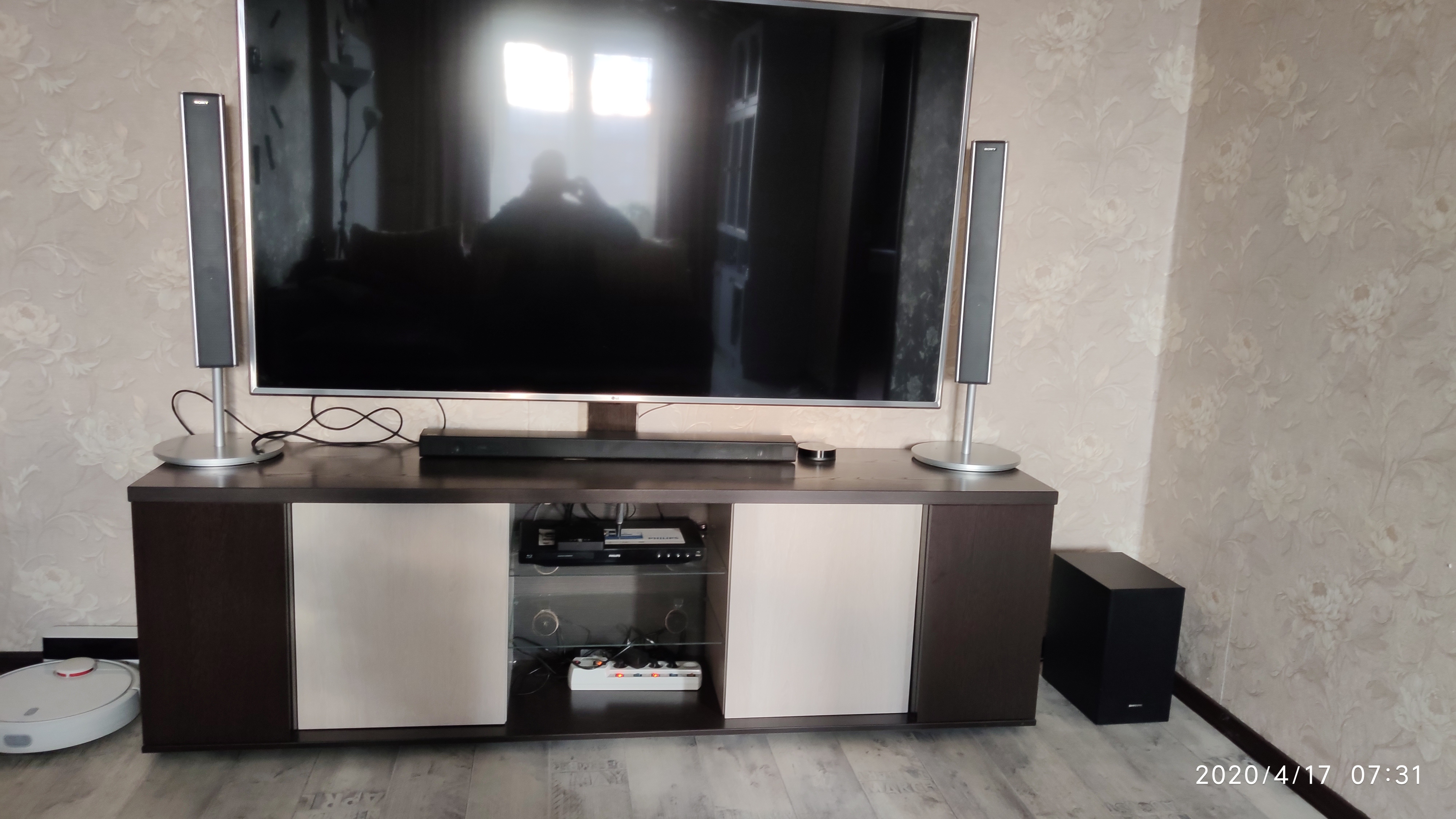

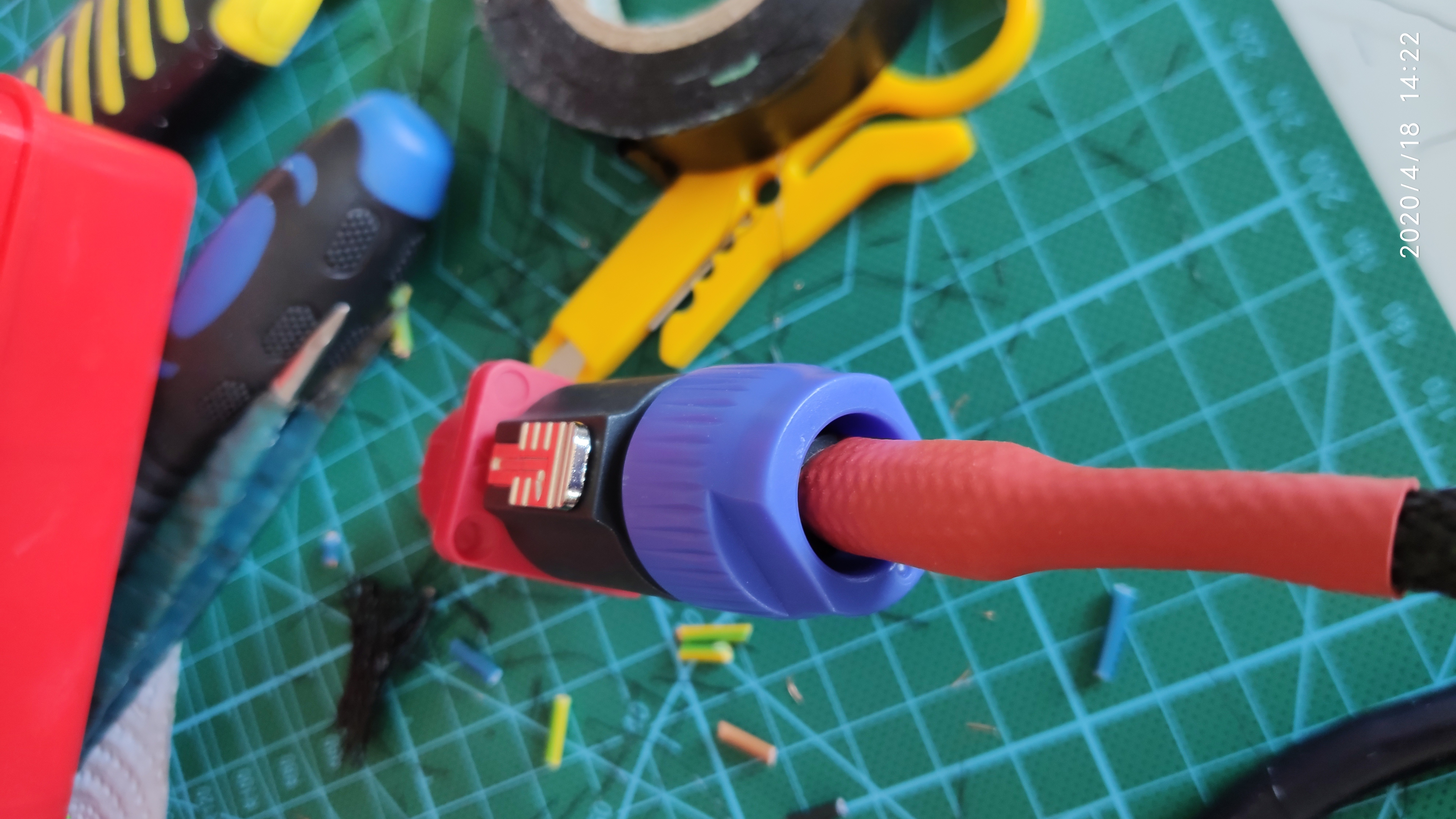

    По умолчанию Re: Модернизация саундбара Samsung HW-M550
    Акустика готова

    Аватар для well solid
    29.05.2011
    Новокузнецк
    148

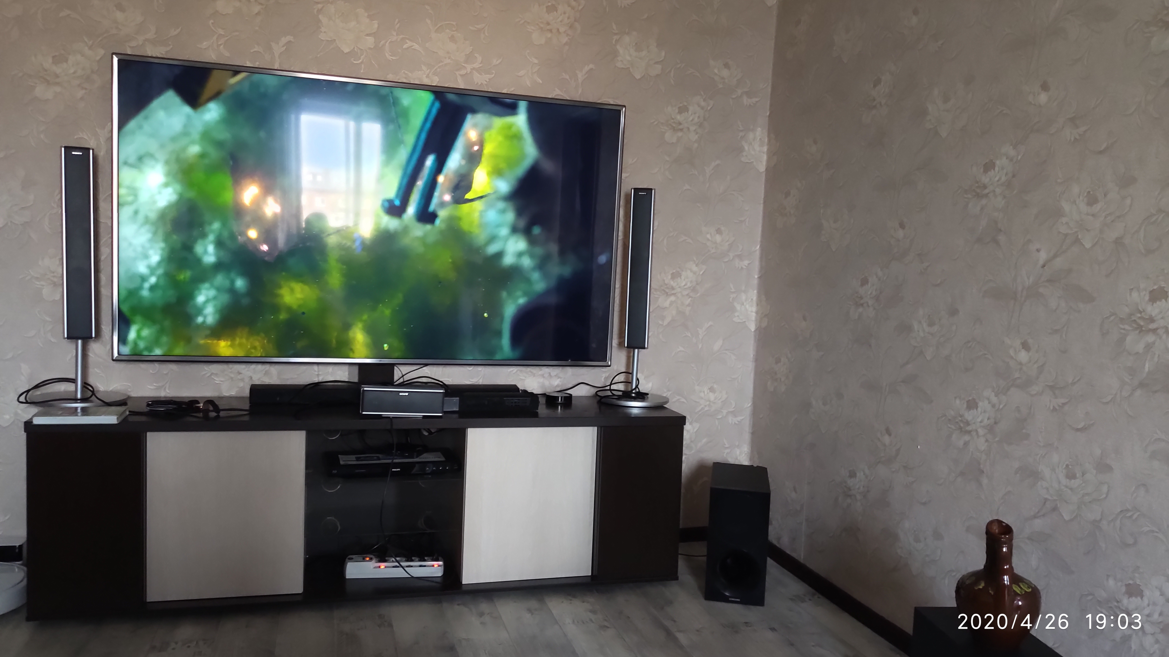

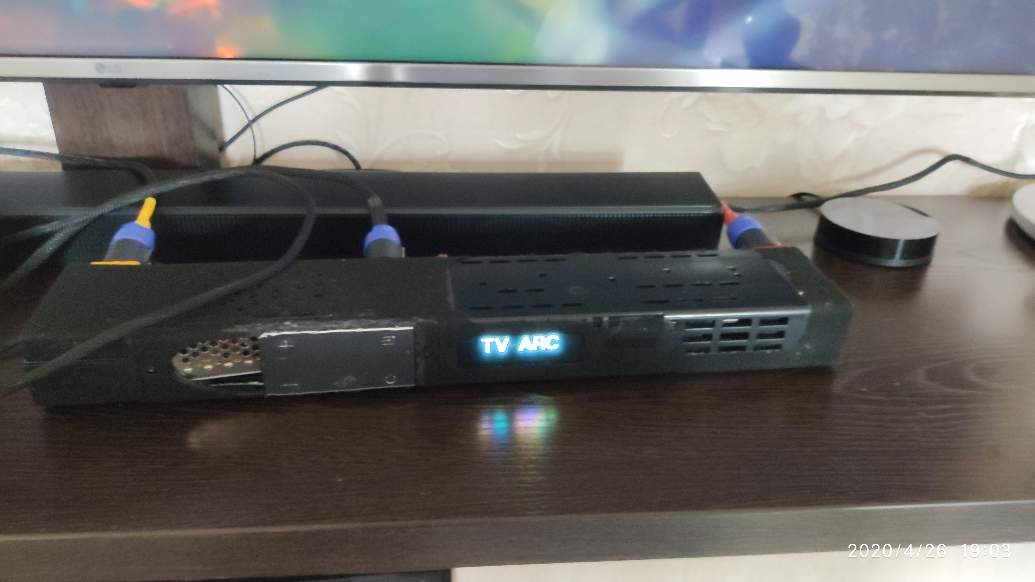

    Скидал в кучу потроха. Поставил бп внутрь. Проверил. Ну конечно небо и земля по сравнению с палкой.
