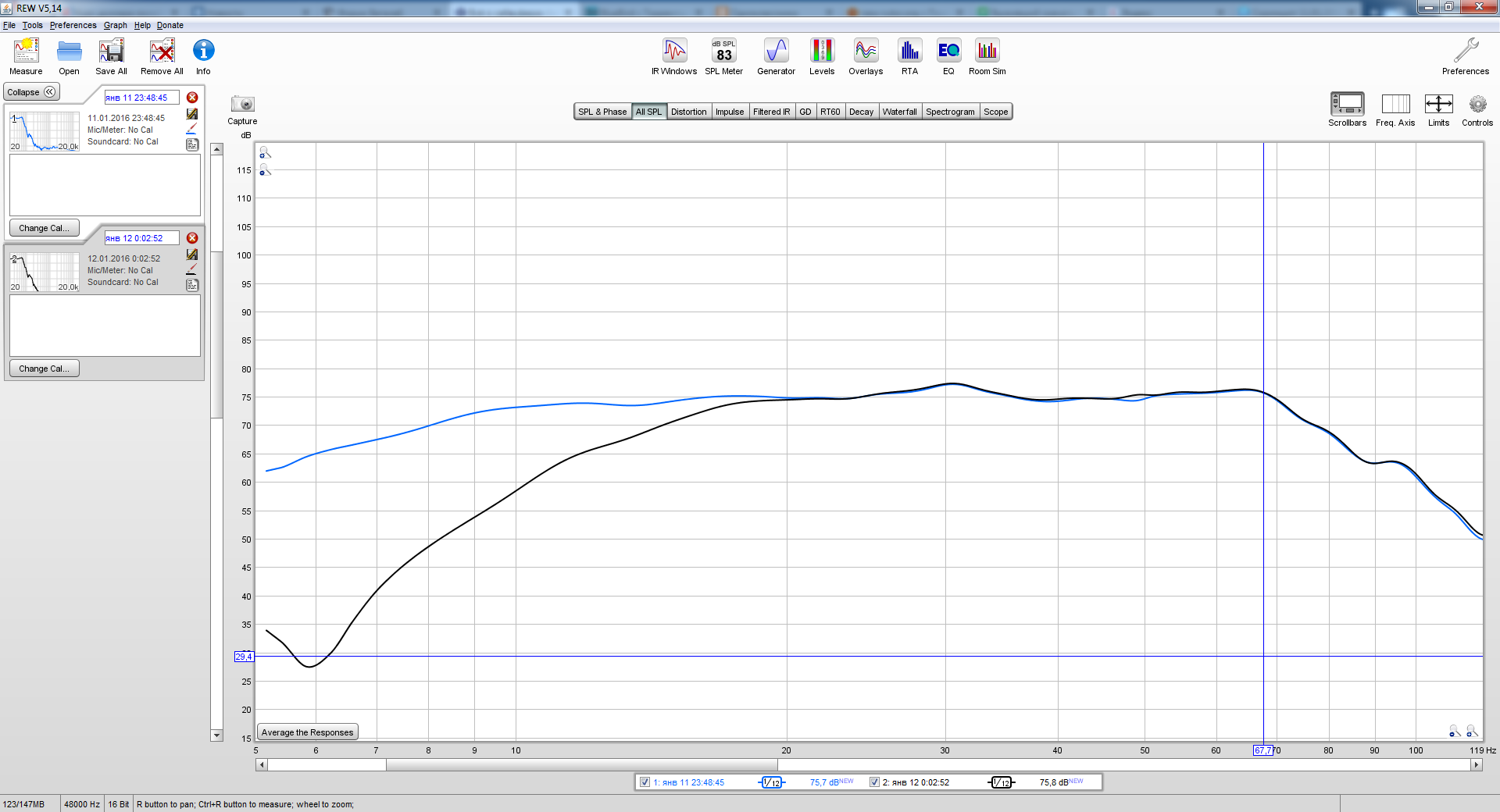

    Опять пытаешься козырять тем в чём не понимаешь, вытянуть хоть 10 Гц можно из любого динамика не зависимо от его цены, вопрос какое spl он создаст на этой частоте и с какими искажениями
    Тебе как больше нравится так или так?

    ---------- Сообщение добавлено 11:05 ---------- Предыдущее сообщение было 11:03 ----------
    гвз покажи, а то мало ли что там))
    Что там может быть при пассивнике с такой то настройкой, без контрольно не в такт болтающиеся два диффузора, такое показывать нельзя
