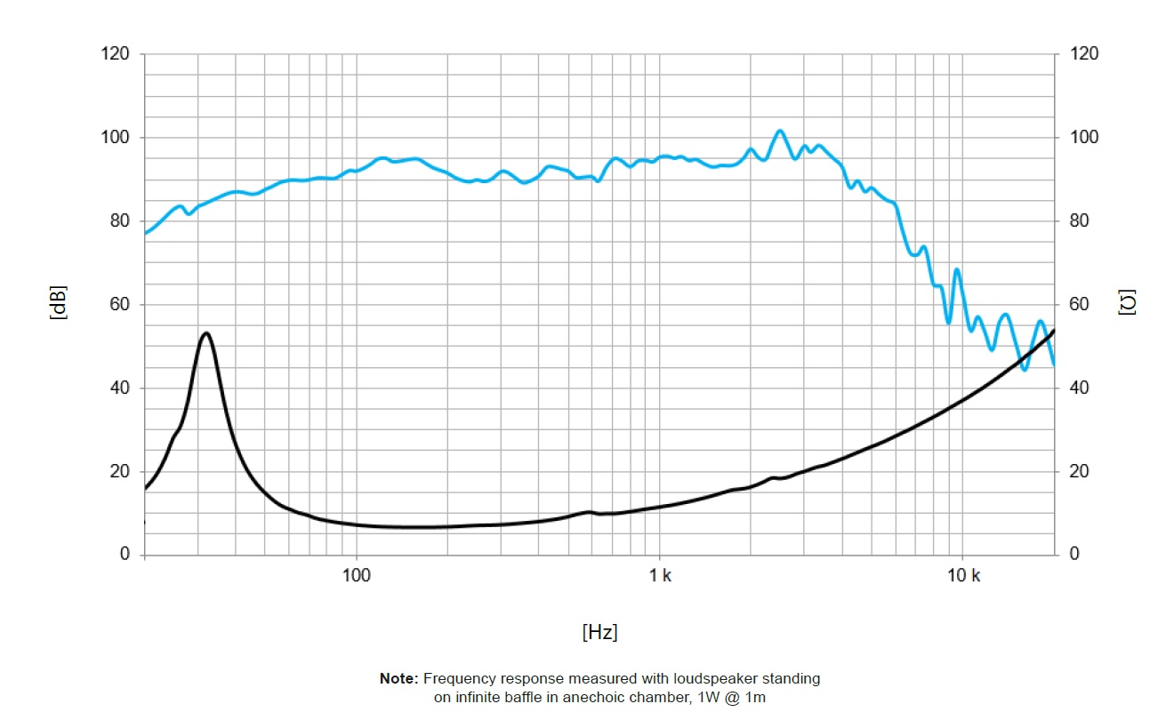

    По умолчанию Re: Акустика на Beyma 12BR70
    У нее скорее подъем от 100 до 200, а дальше до 3к все ровно
    Вы смотрите по даташиту? Микрофоном свистнете в ближнем поле.
Название:	Ьейма даташит.jpg
    24.01.2013
    Pskov
    1,469
    Микрофоном с метра
    Russ3000, Спасибо. Это через фильтр? Есть с 1/3 сглаживанием? Извиняюсь за любопытство.
    24.01.2013
    Pskov
    1,469
    Фильтр 1 порядка, катушка 3,3 мГн
    Вы с метра 3х полосную систему померили, где Бейма стоит?
    да, 120л ФИ, средина N5M8-80 пока в картонной коробочке, верх с 3500 Гц GRT-145W. Первые прикидочные измерения.
